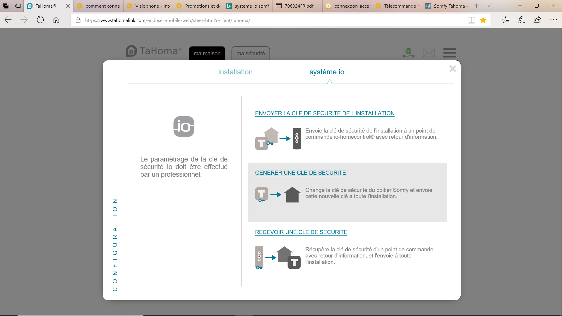

    Pour procéder a cette remise a zéro, je pense qu'il s'agit de cet "onglet" ?
    Cette remise a zéro, ce fait-elle volet par volet, ou une manip pour toute l'installation?

    Bonsoir Frédéric,
    Cet onglet permet de synchroniser la clé IO de votre installation.
    Le problème c'est que vous ne possédez pas la télécommande possédant la clé IO qui a été enregistré dans vos volets roulants. donc nous ne pouvons pas synchroniser la clé IO.
    il faut que vous procédiez à la remise à zéro de chaque moteur de volet roulant.
    Bonne soirée
