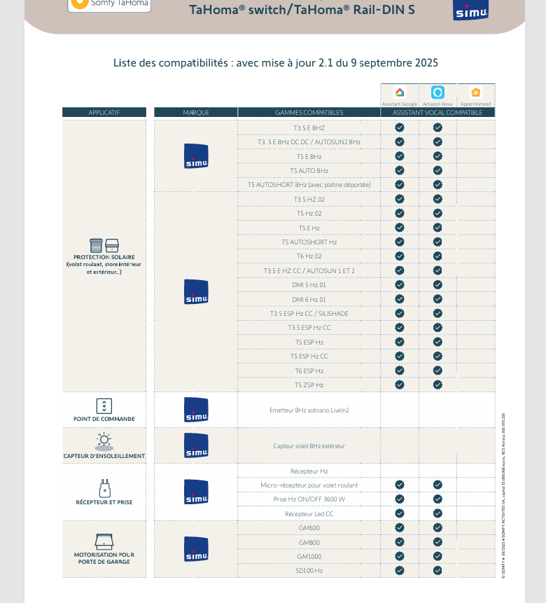

1/ Je vais habiter dans un appartement équipé de volets roulants, moteur SIMU Bhz, avec télécommande générale et pour chacun, en plus, un inter inverseur smoove.
Je voudrais les programmer avec ma box TAHOMA V2 by somfy (comme les volets roulants SOMFY, moteur RS100, de ma précédente habitation). L installateur me dit qu'il faudra démonter les volets roulants et remplacer les moteurs par ceux de marque SOMFY. Je voudrais savoir s'il existe une méthode pour appairer les volets installés, moteurs SIMU Bhz avec ma box TAHOMA V2 by SOMFY ?

    Voyez cet extrait de la liste des compatibilités. Si vos motorisations y sont, elles sont certifiées compatibles TaHoma.
    Les mises à jour TaHoma sont soit automatiques soit l'application vous demande si vous voulez faire la mise à jour.
