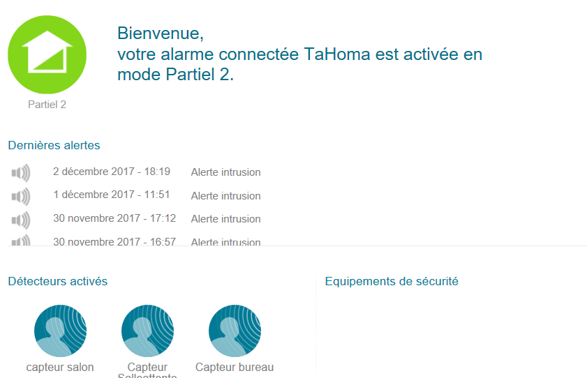

bonjour je possède trois détecteurs de mouvement intérieur qui sont bien reconnus par ma box tahoma serenity, mais aucun ne déctecte de mouvement. Mes détecteurs de porte fonctionnent bien .Quelle est la solution ? Merci

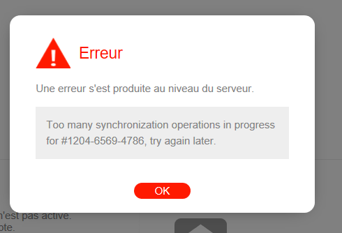

    et j ai ce message d 'erreur
    il va falloir attendre l'avis d'un Yellow semaine prochaine sur ce que signifie ce message à ce niveau.

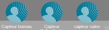

    Bonjour en fait je n'attendais pas 2minutes 30 tout semble marcher correctement si j'attends ce délai. Pourquoi sur certains capteurs apparaît une ombre de buste et pas sur les autres , cela change régulièrement alors que normalement tous mes capteurs sont activés ? merci

    Normalement le capteur affiche une ombre de buste lorsqu'il détecte un mouvement.
    Dès qu'il détectera "pas de mouvement" l'ombre disparaitra.
