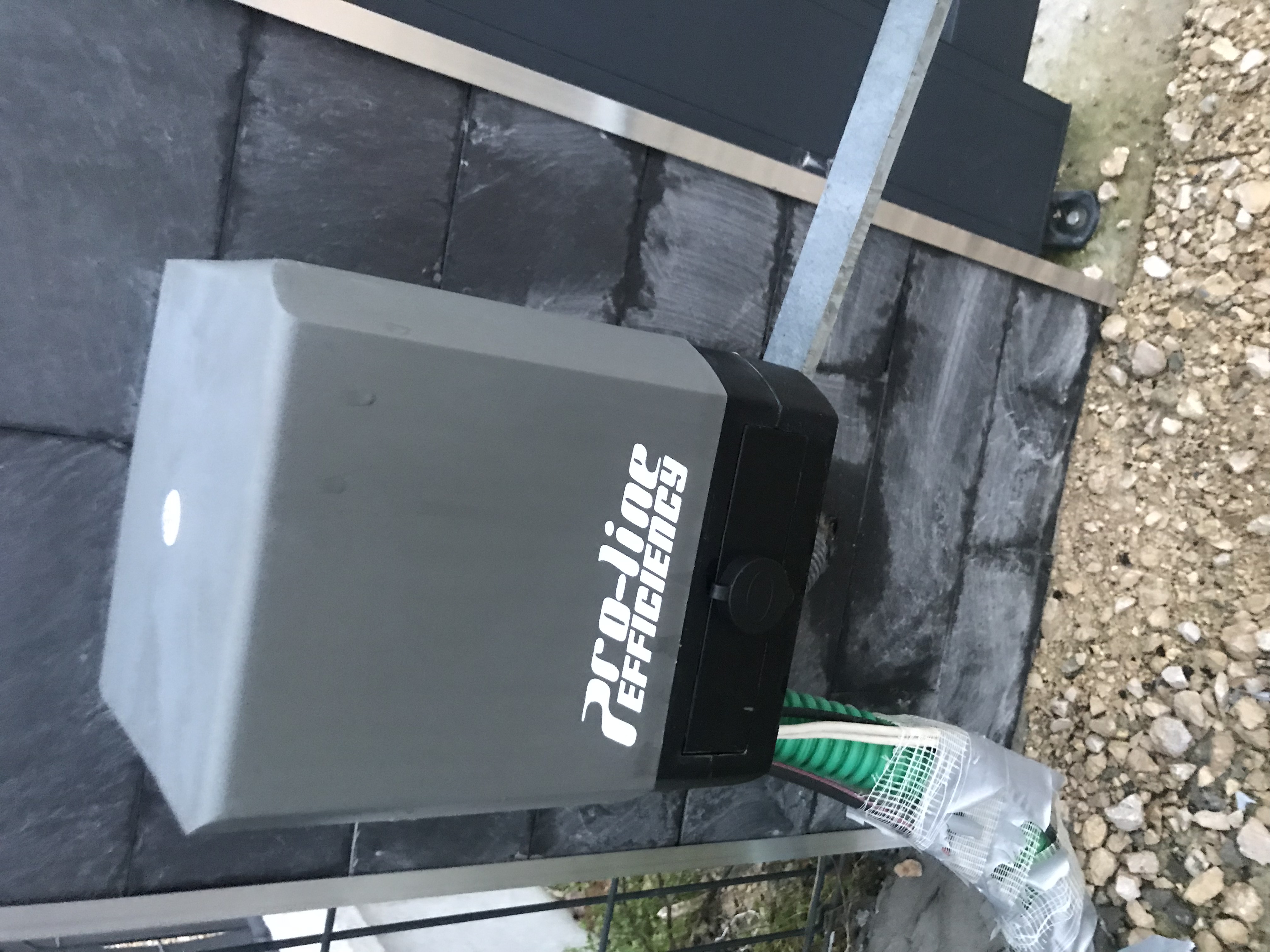

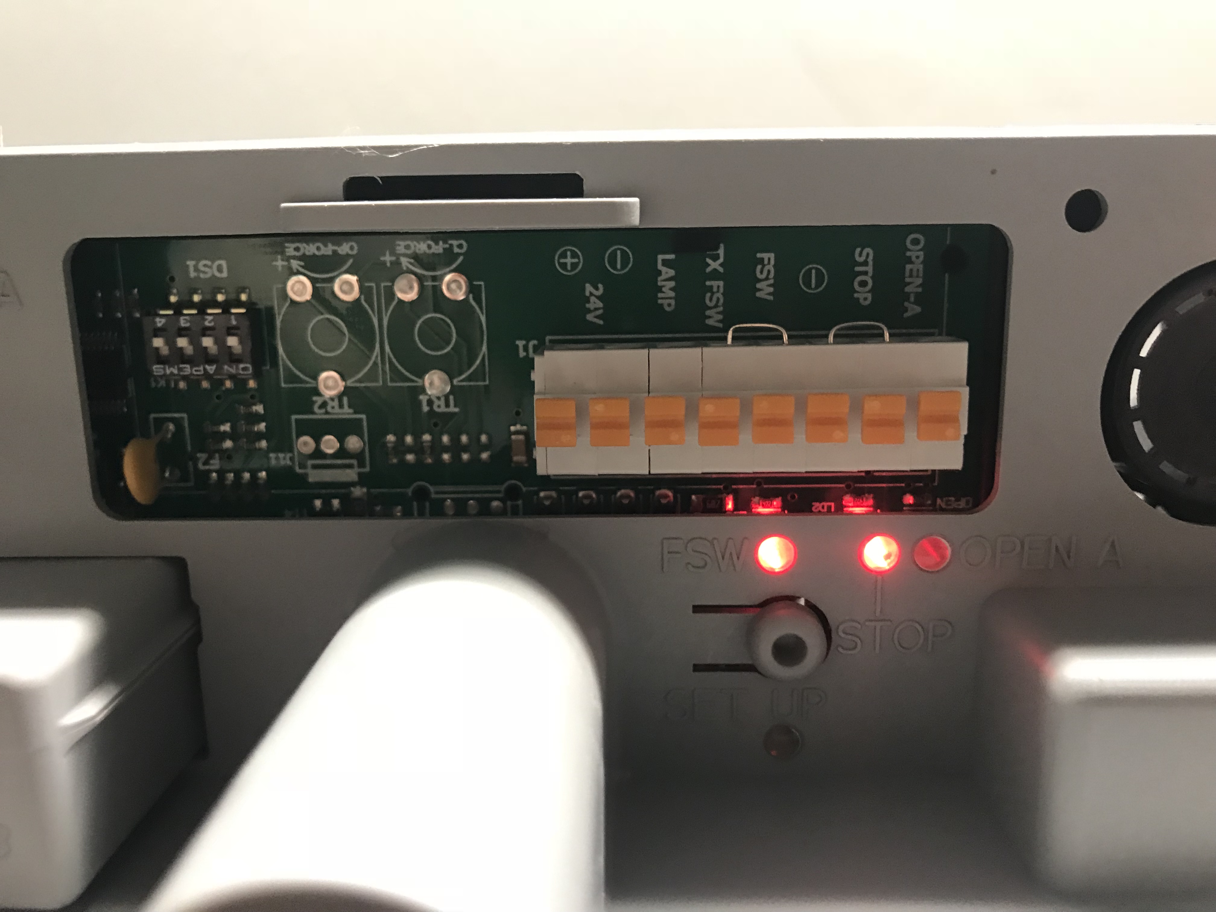

    bonjour même question que pour mon garage du coup ou faut il brancher les câbles sur un moteur de portail pro line pour récepteur universel somfy
    voici la carte électronique du moteur de portail ci joint :
    j ai de la place dans ma gaine enterre du coup je vais pouvoir passer un câble et laisser le boitier somfy universel dans la maison
    merci bien
    17 / 18 pour le 24v.
    23 / 24 pour le contact sec.

    D'abord, il faut être certain que votre télécommande active bien le récepteur universel placé dans la maison à 80 m.
    Sinon, il sera préférable de place le récepteur près du portail et tirer les fils pour commander le garage.
    Pour le raccordement, le récepteur n'a besoin que d'une seule alimentation, qui selon l'emplacement pourra être prise soit sur le garage, soit sur le portail.
    Par contre, le raccordement du contact sec pourrait se faire sur les bornes 19 et 24 du Proline.
    Avez-vous la notice ou un lien ?
