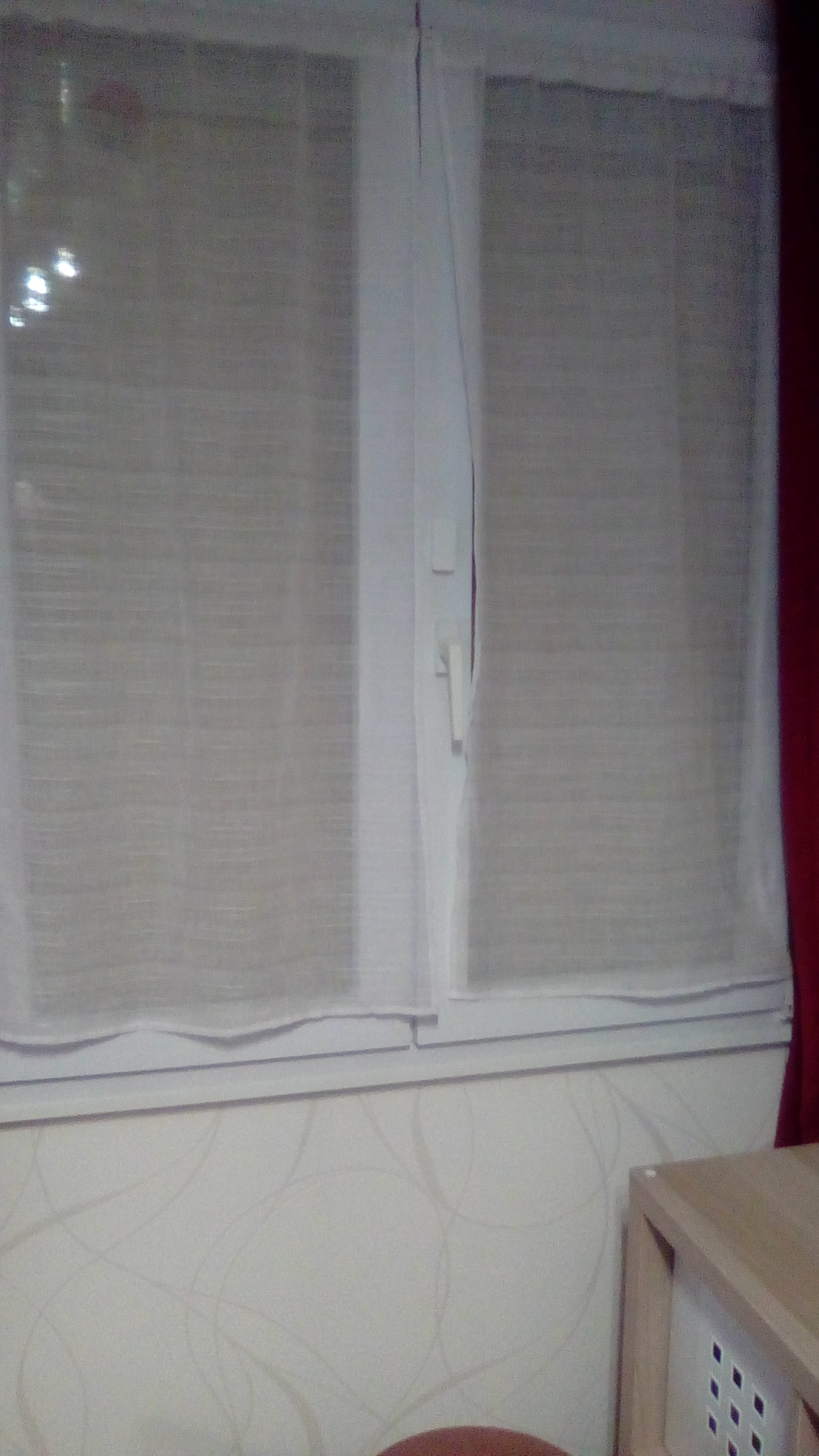

    Après de longs échanges par mail ainsi que de longues manipulations, mon problème est résolu !
    Je vous poste l’endroit où il faut placer le détecteur.
    Merci à Michel pour son aide.
    Très bonne journée à tous

    Merci de votre retour et pour la photo.
    Celle-ci démonter que l'esthétisme n'en prend pas un coup comme certains le disent.
    Au contraire, un élément de dissuasion visible, multiplie par 2 son efficacité.

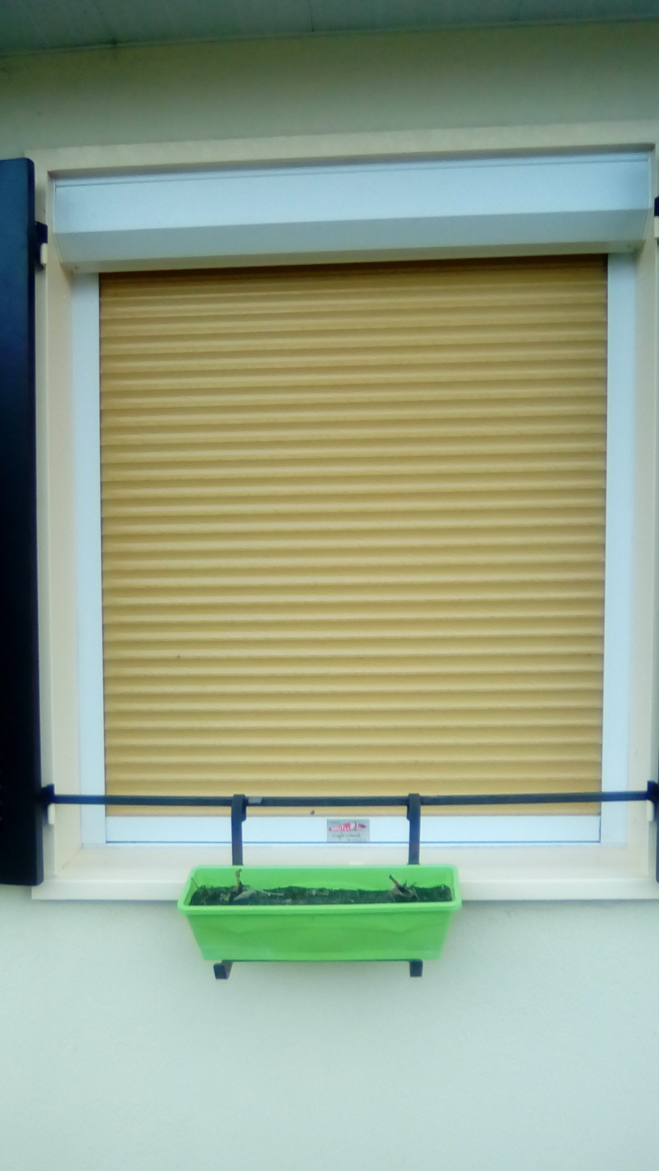

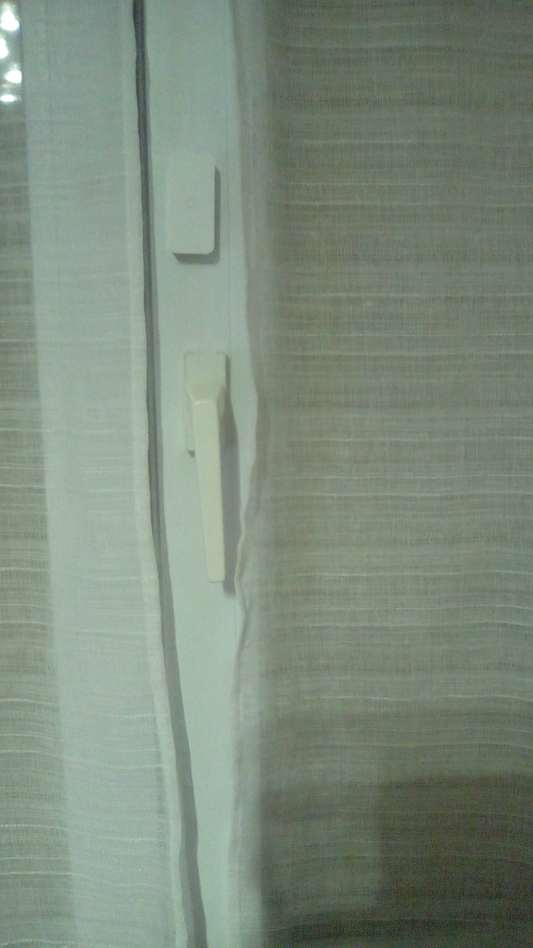

    Bonjour Jorg.C,
    Tout d'abord , merci encore pour votre attention concernant ce problème de déclenchement d'alarme lors de la fermeture de mes volets roulants .Je joins à mon message une photo de ma fenêtre montrant l'emplacement de mon Intellitag au-dessus de la poignée d'ouverture comme préconisé pour une autre personne ayant le même souci .A noter qu'auparavant celui-ci était plaçé en haut ,horizontalement , sur l'ouvrant de la fenêtre.Quant à la marque de volets roulants , il s'agit de volets roulants indépendants de la fenêtre et de marque "Diruy" très réputés dans notre région pour leur qualité .(voir photo également) A bientôt de vous lire avec la plus grande attention .
    Cordialement ,
    Bonjour Jean-Robert,
    Merci de ce retour et des images.
    Je vous propose deux endroits où vous pouvez essayer de placer l'IntelliTAG :
    1. Sous la poignée, tout en bas de la fenêtre
    2. À la même hauteur, mais dans la partie vitrée
    N'hésitez pas à revenir vers nous afin de nous communiquer le fonctionnement selon l'endroit choisi.

    Bonsoir Jorge C,
    Une fois encore ,je vous remercie vivement pour votre recherche de solutions concernant le déclenchement de la sirène lorsque mes volets roulants se ferment de façon programmée . Je viens de faire les essais avec vos propositions(voir message précédent) mais rien n'y fait .Après plusieurs essais et des ouvertures et fermetures de mes volets roulants , l'alarme se met toujours en route .Les solutions semblent se raréfier . Maintenant , seul le fabricant peut probablement apporter un élément de réponse et de solution .Il me semble d'après les différents messages lus , que je ne suis pas un cas isolé pour ce problème . J'attends une éventuelle intervention de la part de Somfy. Merci encore à vous ,
    Cordialement ,
    Avez-vous recalibré l'IntelliTAG après l'avoir déplacé ? Une récalibration s'avère nécessaire. Avec cette information, je remonterai votre sujet aux responsables techniques afin de trouver une solution adaptée.
