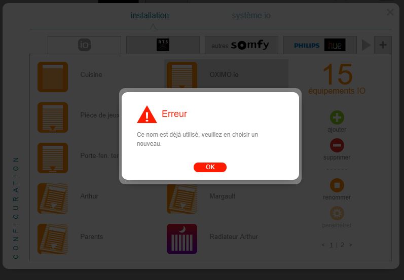

Bonjour, suite à un problème de volet roulant j'ai du réinitialiser le moteur.
Dans l'interface TaHoma, cette remise à zéro m'a obligé à supprimer l'ancien équipement et de le réassocier. Le soucis est que je ne peux lui redonner le nom d'origine au prétexte qu'il est déjà utilisé ... alors que non évidemment puisque supprimé !
Un reset de la box n'y a rien changé ...
Existe t'il une manipulation ou bien est-ce un équipement fantôme que seul un Yellow peut supprimer ?

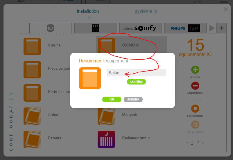

    Voici en image l'équipement à renommer :

    D'accord mais je n'ai jamais eu le problème avant d'avoir a renommer mon volet ... notamment quand j'ai nommé mon éclairage ...
    Essayez en ajoutant un blanc après la dernière lettre !

    l'espace ne fonctionne pas mais avec un '_' en début ou fin cela fonctionne.
    Problème résolu
