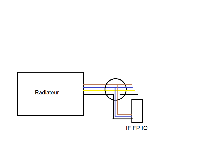

J ai acheté des interfaces IO pour connecter derrière chaque radiateurs électriques.
Je me posais une question !! Sur mon tableau électrique il m arrive d avoir 2 Radiateurs sur le même disjoncteur (donc un seul fil pilote pour 2 radiateurs). Est ce que je vais pouvoir comander chaque radiateur indépendamment l un de l autre (après avoir bien sûr branché une interface sur chaque radiateur ).

    Soit vous placez l'interface dans votre tableau pour 2 radiateurs pilotés en 1 seule zone, soit vous placez 1 interface derrière chaque radiateur et vous les pilotes individuellement.

    Vous pouvez connecter plusieurs fils pilote sur 1 interface, dans ce cas vous pilotez 1 zone composée de n radiateurs.
    Si au tableau vous avez qu'un seul FP pour 2 radiateurs, comment allez-vous vous y prendre pour brancher une Interface sur chaque radiateur ?
    A part, fixer l'interface derrière le radiateur et directement sur son FP, je ne vois pas comment ?
    C'est cette dernière méthode que j'ai dû utiliser.

    J ai 1 fil pilote qui part de mon compteur électrique pour 2 radiateurs, donc si je met 1 interface sur chacun des 2 radiateurs je pourrai quand même les commander individuellement ? (Vu qu ils n ont qu un seul fil pilote en commun!!!)

    En effet c est ce que je comptais faire. Brancher l interface derrière le radiateur. Mais vu qu il a le même fil pilote qu un autre je me demandais si ça a allait fonctionner!!!

    Non...! Vous branchez l'interface au FP en provenance du radiateur et non pas du réseau.
    Voir schéma.
