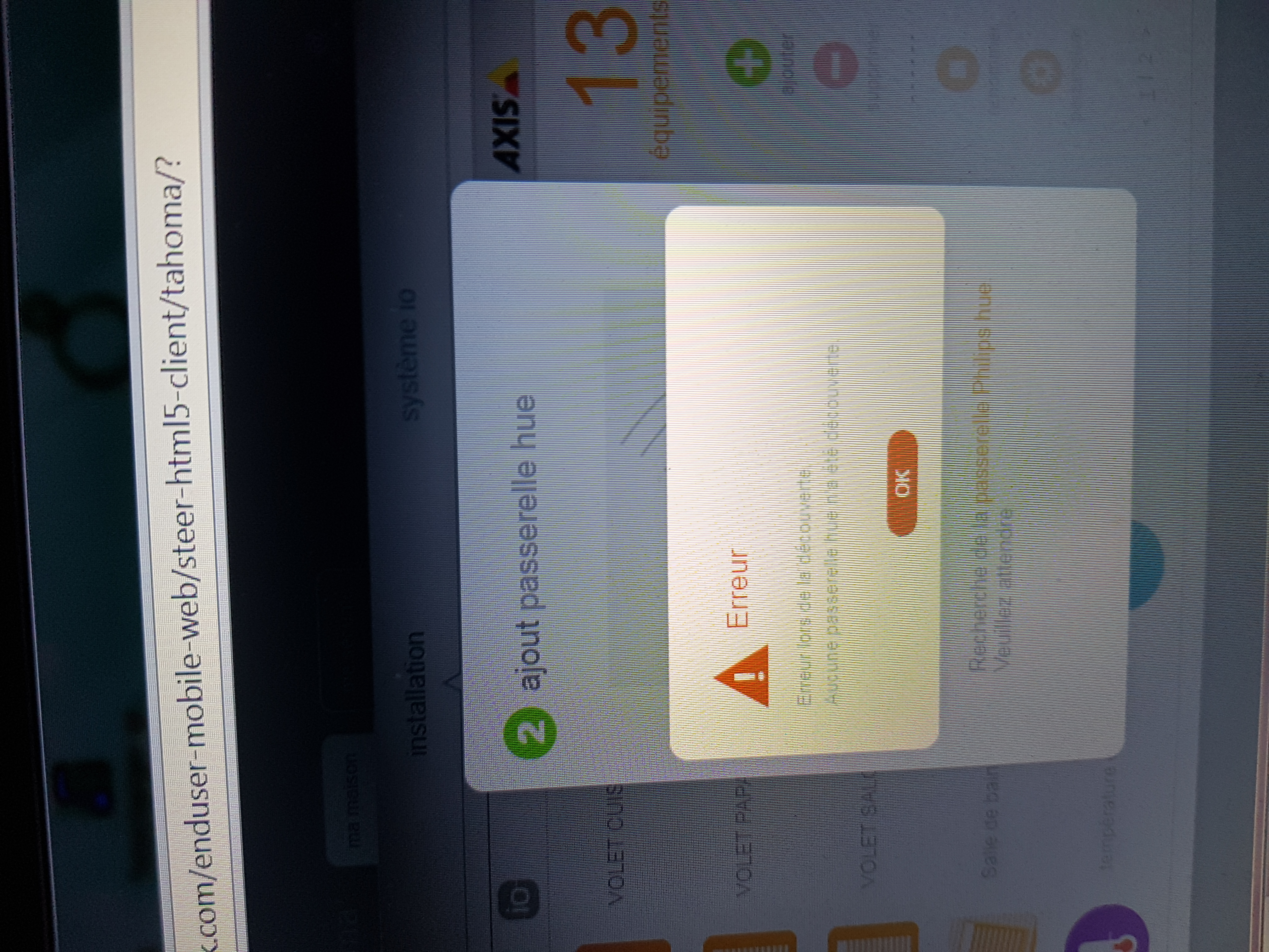

    Bonjour Gladis je vous envoie le message d erreur
    Bonjour Joseph,
    TaHoma ne voit toujours pas le pont comme étant sur le même réseau.
    Nous analysons donc la situation.
    Je reviendrais vers vous prochainement.
