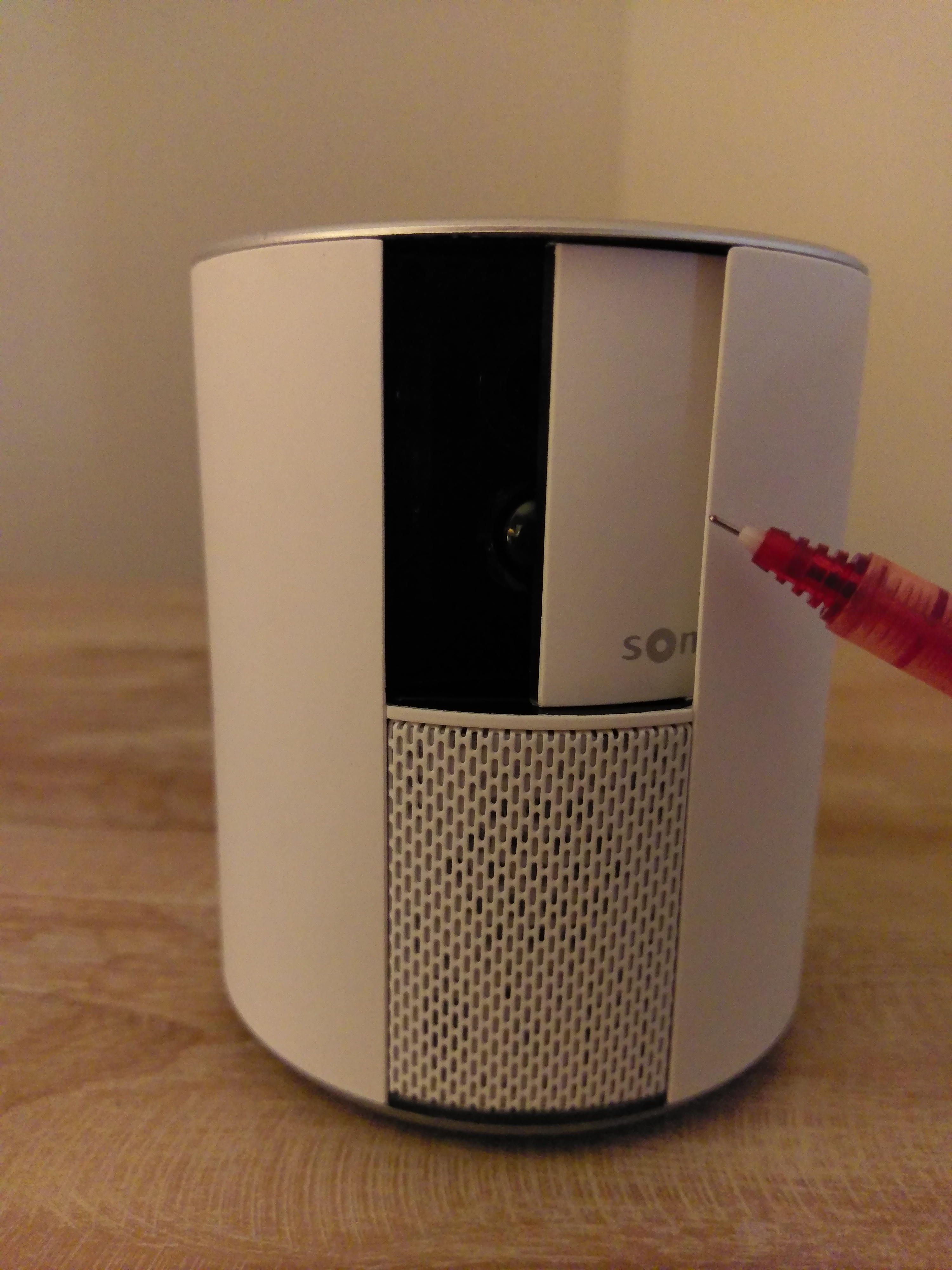

    77 / 100
    J'ai trouvé une solution au pb de volet qui ne s'ouvre pas. C'est un problème mécanique. Solution toute simple, il faut juste poncer (papier 1500) légèrement les bords droit et gauche (Voir photo) et le problème est résolu. Cela évite de renvoyer votre one+ au SAV et du coup ne plus avoir d'alarme pendant quelque temps.
