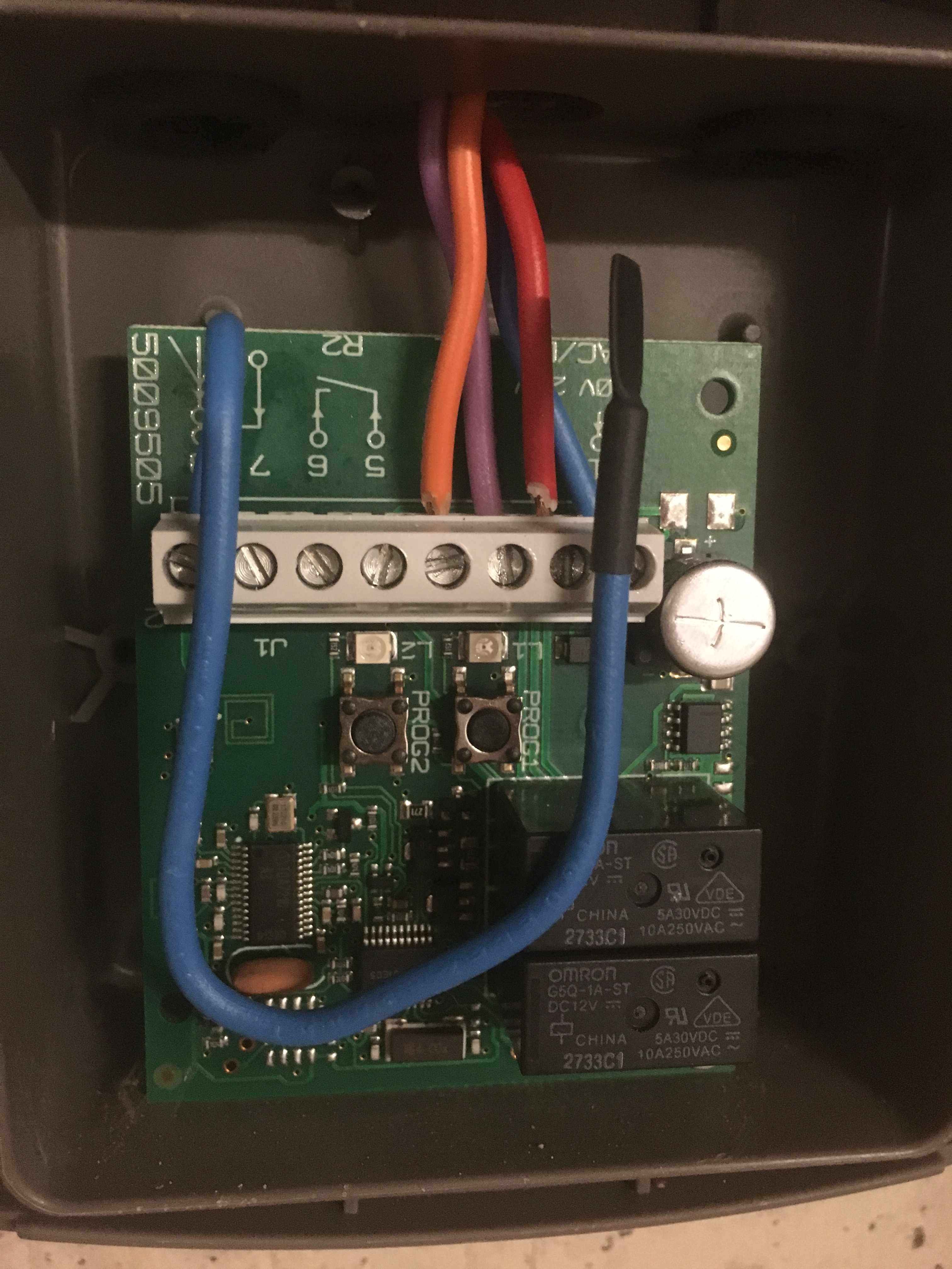

    Bonjour Yogi,
    Ce récepteur dispose de deux relais qui lui permet de piloter deux équipements, d'où la présence de deux bouton PROG. D'après votre câblage un seul équipement est raccordé sur le récepteur aux bornes 3&4, c'est le bouton PROG 1 qui gère les télécommandes programmées pour cet équipement. Pour effectuer une remise à zéro et supprimer l'ensemble des télécommandes qui pilote ce Récepteur, il vous faudra faire un appui de 7s sur le bouton PROG 1.
    Pour mémoriser ensuite cette télécommande, il vous faudra faire un appui maintenu de 3s sur le bouton PROG1, suivi d'un appui bref sur le bouton de la télécommande que vous souhaitez mémoriser.

    bjr
    comment concrètement effectuer une remise à zero du recepteur rts ( ci joint une photo de l interieur du boitier de la porte de garage ) ainsi qu une reconnaissance sur bouton 1? sur les 2 Tc ?

    j ai deux boutons prog sur le recepteur rts : c'est sur l un d eux que je reset ?
    pour la memo de la telecommande il faudra le faire pour les 2 TC sur la touche 1 une fois le reset fait c est bien ca ?

    Oui le même bouton a deux fonctions 3 sec pour ouvrir la mémoire et 7 sec pour effacer la mémoire !
