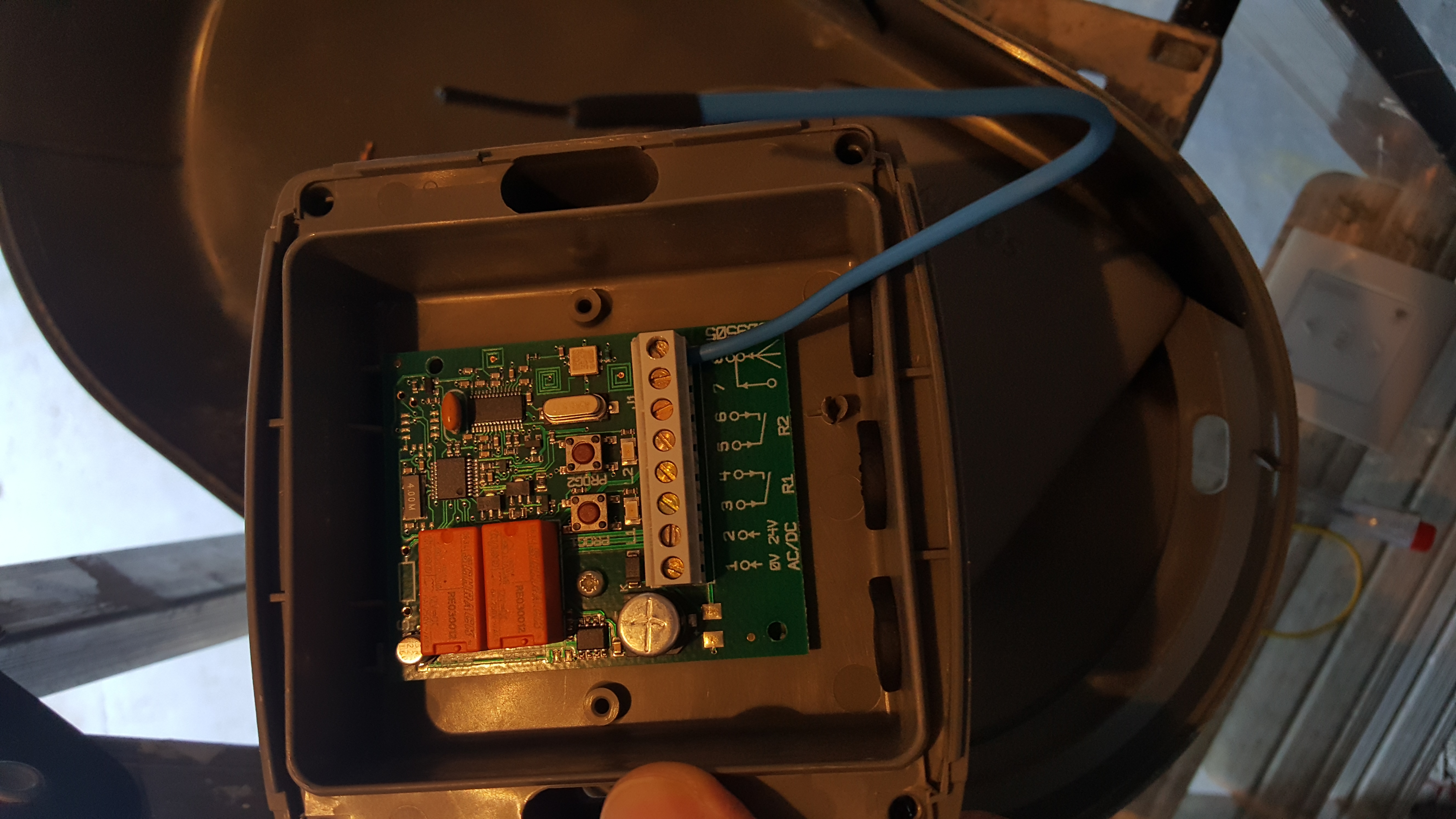

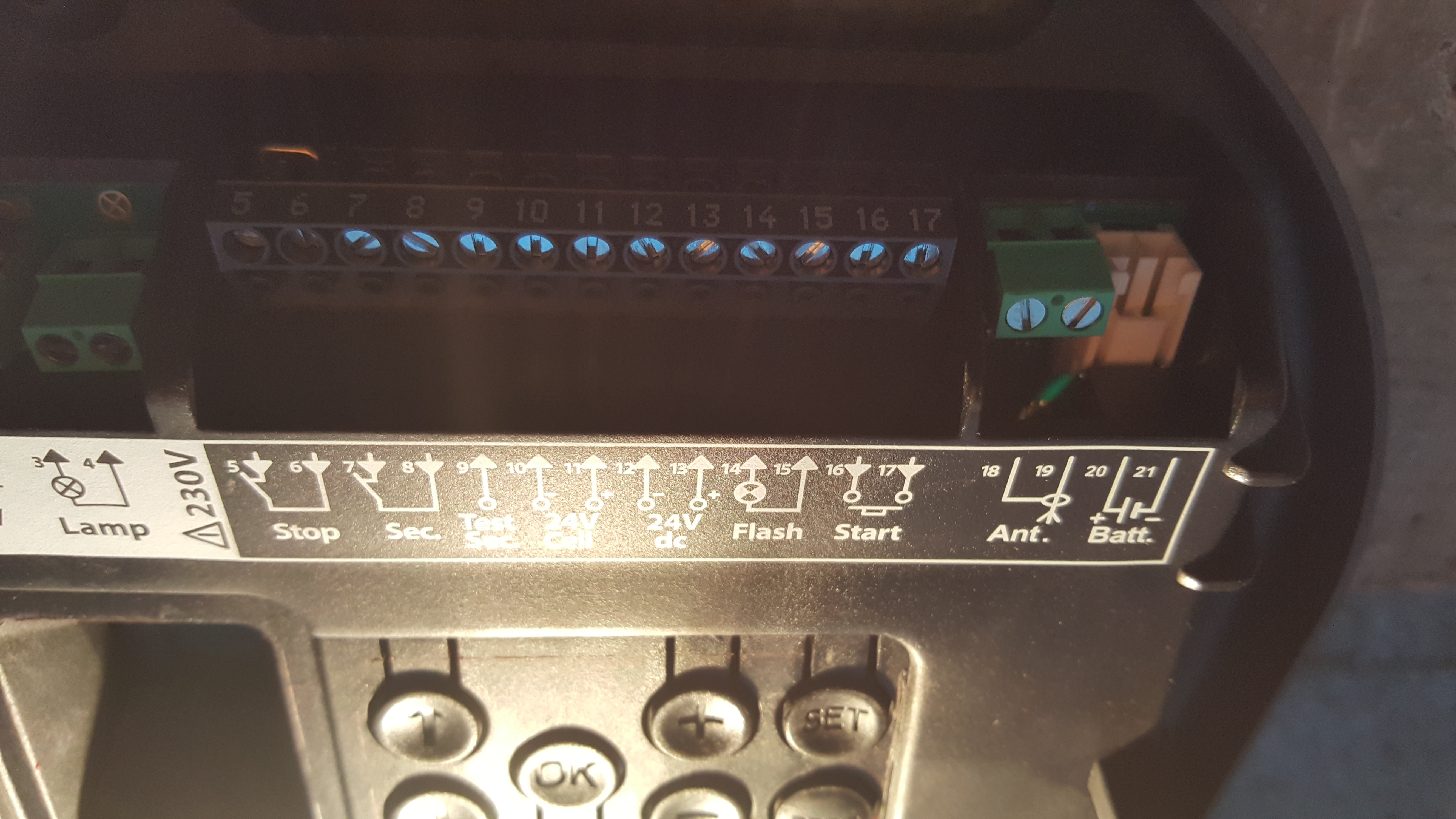

    J'ai réceptionné mon boitier RTS, pas moyen de le faire fonctionner. Je n'arrive pas à l'alimenter...
    Quelqu'un pourrait-il m'indiquer le branchement entre mon moteur DEXXO Pro 800 et le boitier.
    Où doit-je brancher la borne N°1 du boitier (0V) ?
    Où doit-je brancher la borne N°2 du boitier (24V) ?
    Branchez la borne 1 sur 12
    Branchez la borne 2 sur 13
    Branchez la borne 3 sur 16
    Branchez la borne 4 sur 17
    Bonne soirée !

    Épilogue : tout fonctionne parfaitement !!!
    En fait, je n'appuyait pas assez longtemps sur le bouton du boitier RTS pour enregistrer ma télécommande.
    Cerise sur le gâteau : le boitier RTS est nettement plus sensible que le moteur, et je peux donc ouvrir ma porte de garage depuis l'entrée de ma résidence, ce qui n'était pas possible avant ! TOP !
    Un grand merci Jean-Luc B. pour les réponses !
