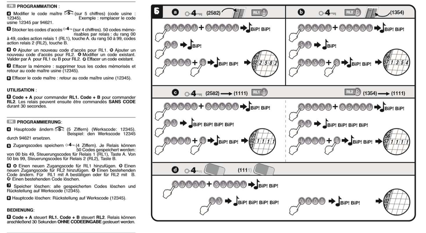

Suite à des dysfonctionnements ; J'ai tenté de remettre le code maitre usine ; mais désormais le clavier ne "répond plus" alors exixte t'il une méthode pour le réinitialiser ?

    Avez-vous la documentation (item 7 et 8)

    J'ai bien cette documentation mais le clavier sur le mur est inopérant: tout juste s'éclaire t'il à l'appui d'une touche !
