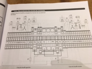

J'ai une chaudière électrique Auer gialix, j'avais contacté Auer pour avoir la compatibilité des thermostats et ils mon dit OK,il semble que la chaudière ne reconnaisse pas les thermostats, j'ai un circuit eau chaude plancher connecté en NC et un circuit radiateur connecté en NO, suivant les indications. Quand je teste sur la chaudière la présence du thermostat il m'indique 0.

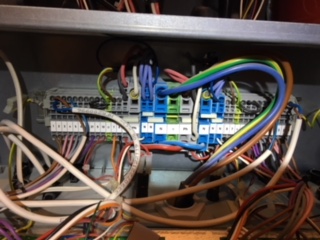

    Ci-joint photo du branchement, les 2 cotés sont idem, car il y a 2 circuits, 2 sondes, 2 thermostats.

    A la vue des photos, en effet le branchement semble correct.
    Vous avez essayé de brancher un autre thermostat pour voir si le résultat est identique?
    Si oui, pourriez vous appeler la Hotline Somfy pour une assistance en direct?
