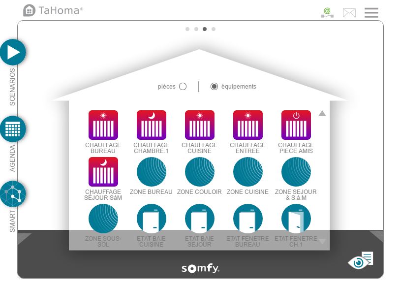

    Oui le Tahoma peut venir en parallèle de votre télécommande RTS. Ce n'est qu'une télécommande programmable supplémentaire.
    Tout ce qui est RTS est compatible Tahoma mais sans retour d'état.

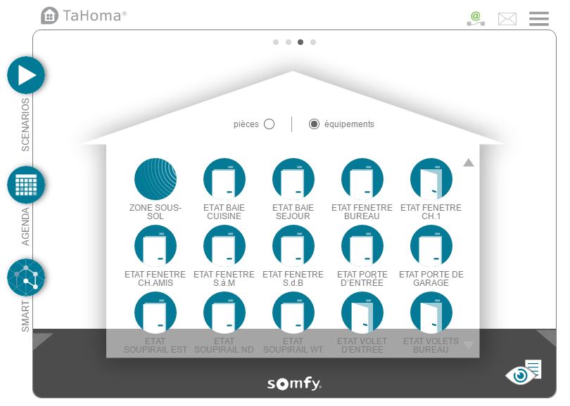

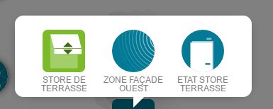

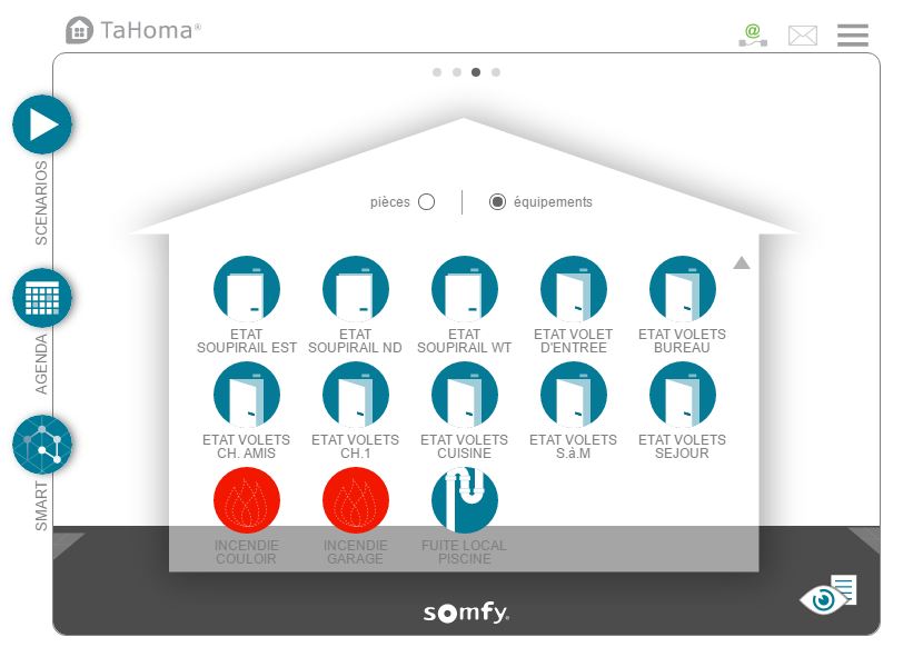

    Cependant, et sous la condition que votre habitat soit équipé d'éléments RTD (alarmes Protexiom / Protexial) vous pouvez les utiliser pour obtenir un pseudo retour d'état.
    Voir captures:
