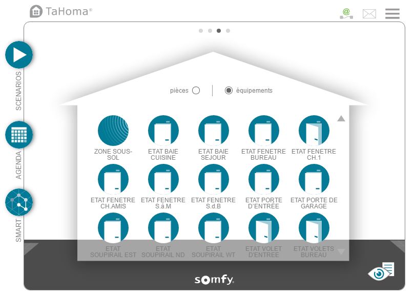

    Si vous avez la box carrée il vous faut cette interface:
    Module détecteurs pour box domotique (réf : 2401181)
    Pour toutes autres box, il n'y en pas besoin !

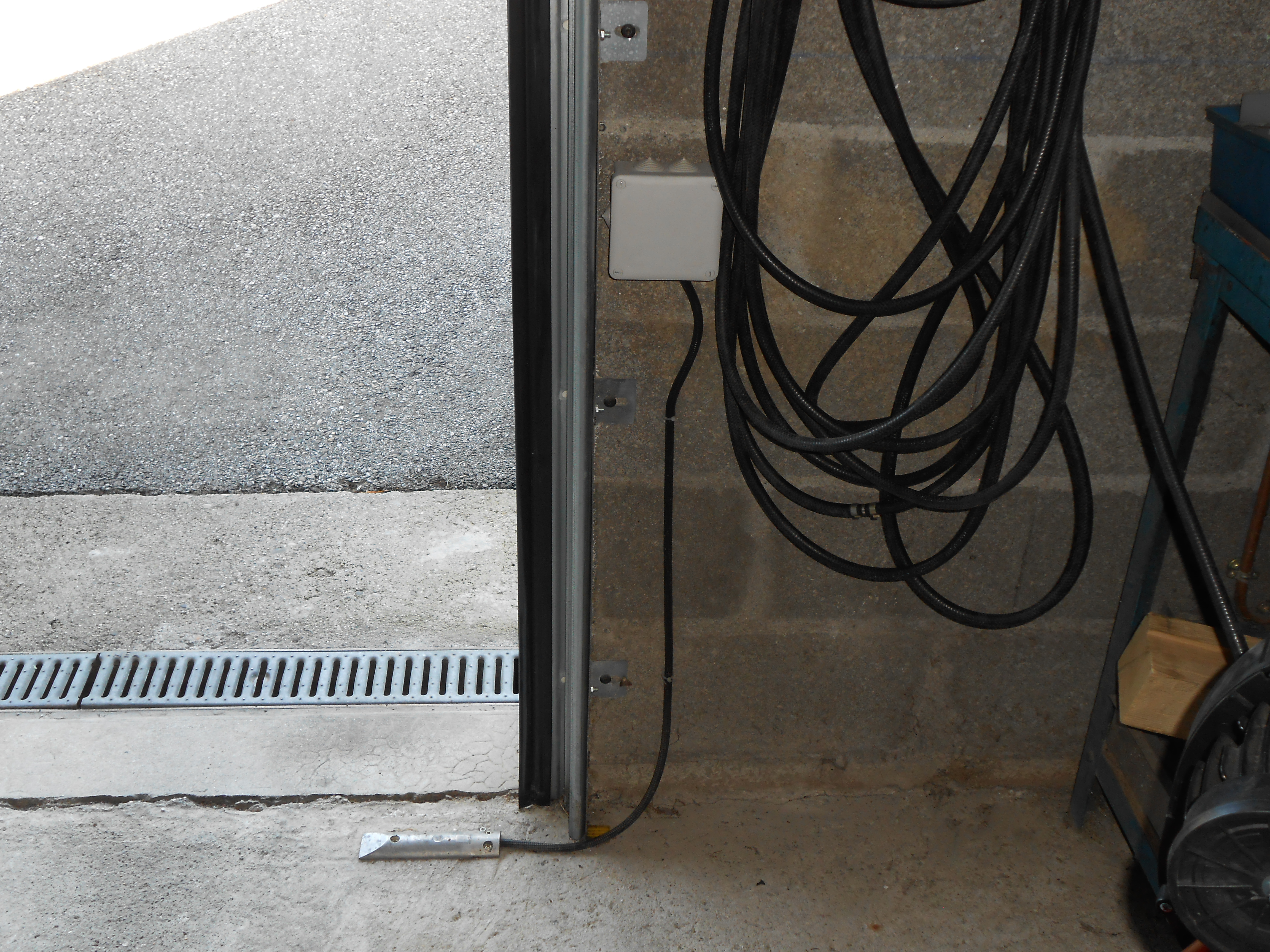

    Il vous faut ce détecteur d'ouverture de porte de garage:
    Détecteur d'ouverture pour porte de garage (réf : 2400551)
    Il faut un D.O pour le portail et un pour le garage.
    Le module électronique sera logé dans une boite Plexo IP55 100 x 100mm.
    Vous associez les 2 D.O dans Tahoma:
    Config>autres Somfy>ajouter>suivre les instructions.

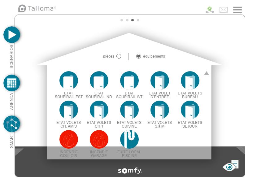

    Tous éléments RTD de systèmes d'alarmes Protexiom et Protexial sont associables à Tahoma pour ce double-emploi.
    Ce que j'ai fais sur tous les éléments de mon alarme.
    Ainsi j'ai le retour de chaque ouvrant.
