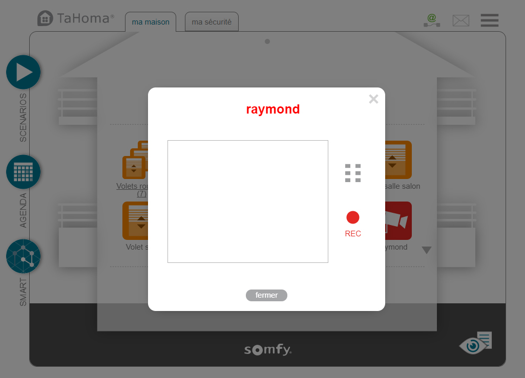

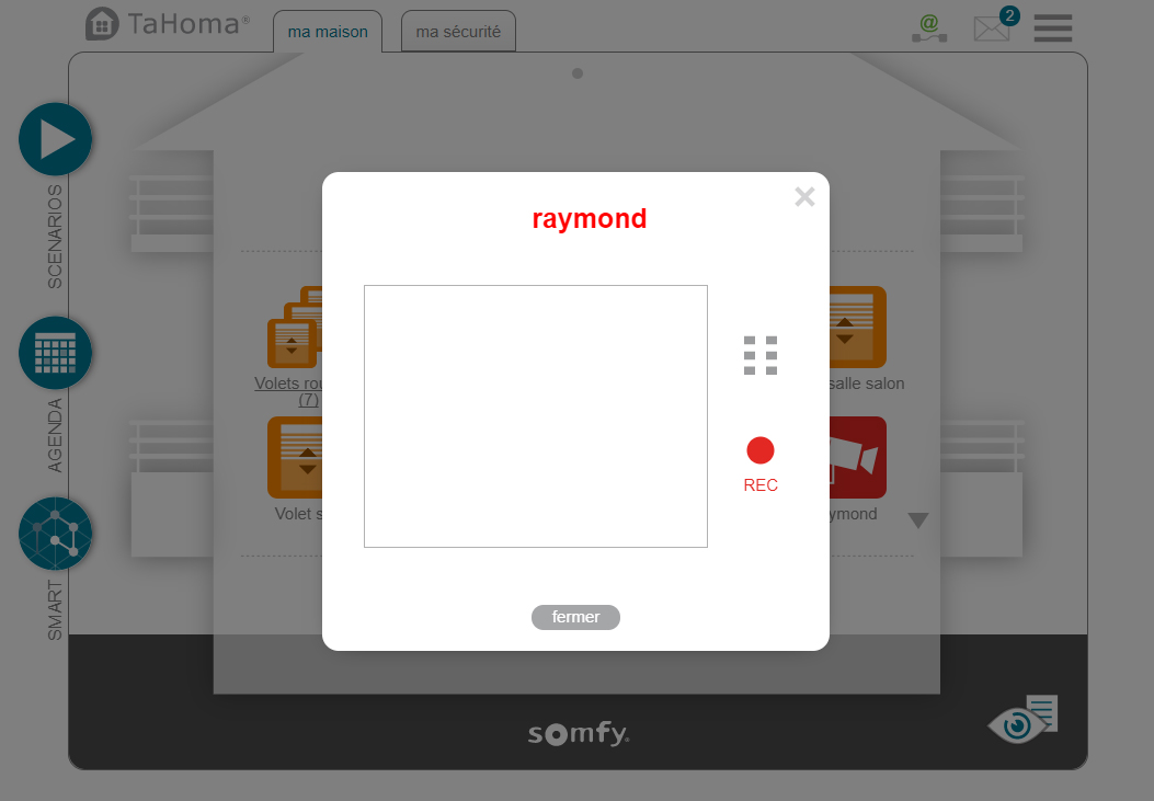

Je n'ai toujours pas trouvé de solution pour voir ma caméra sur l'appli de mon ordi, cela fonctionne sur mon phone. On m'avait dit que cela pouvait venir du mot de passe, mot de passe que j'ai changé et que j'ai appliqué sur les deux (PC et Smart) et l'écran reste vide et blanc sur le PC. J'ai désinstallé, réinstallé plusieurs fois mais rien n'y fait

    Ce pb perdure depuis plusieurs semaines, en attente de la correction de ce bug lors d’une mise à jour ? Je ne sais pas si la màj de cette semaine a résolu le pb?

    Mise à jour effectuée hier et toujours pas de caméra. Il faudrait que Somfy se bouge un peu et apporte des solutions

    Bonjour Thomas
    Cache et cookies complètement vidés;
    Chrome Version 64.0.3282.140 (Build officiel) (64 bits);
    Test à domicile, tout fonctionnait correctement jusqu'à l'avant dernière mise à jour.
    De nombreux posts reportent ce pb.
    Fonctionnement correct sur Ios et android.

    C'est nouveau, maintenant j'ai droit à erreur de communication pourtant sur l'appli smartphone ça marche. Il va bien falloir que Somfy s'occupe des problèmes de ses clients sinon, ils risquent de lui faire une mauvaise publicité.

    J'avais déjà opéré cette manipulation sur les conseils d'un technicien mais rien n'y fait, j'ai toujours un écran blanc et vide. Pourtant la caméra clignote, preuve qu'elle est reconnue par le système
