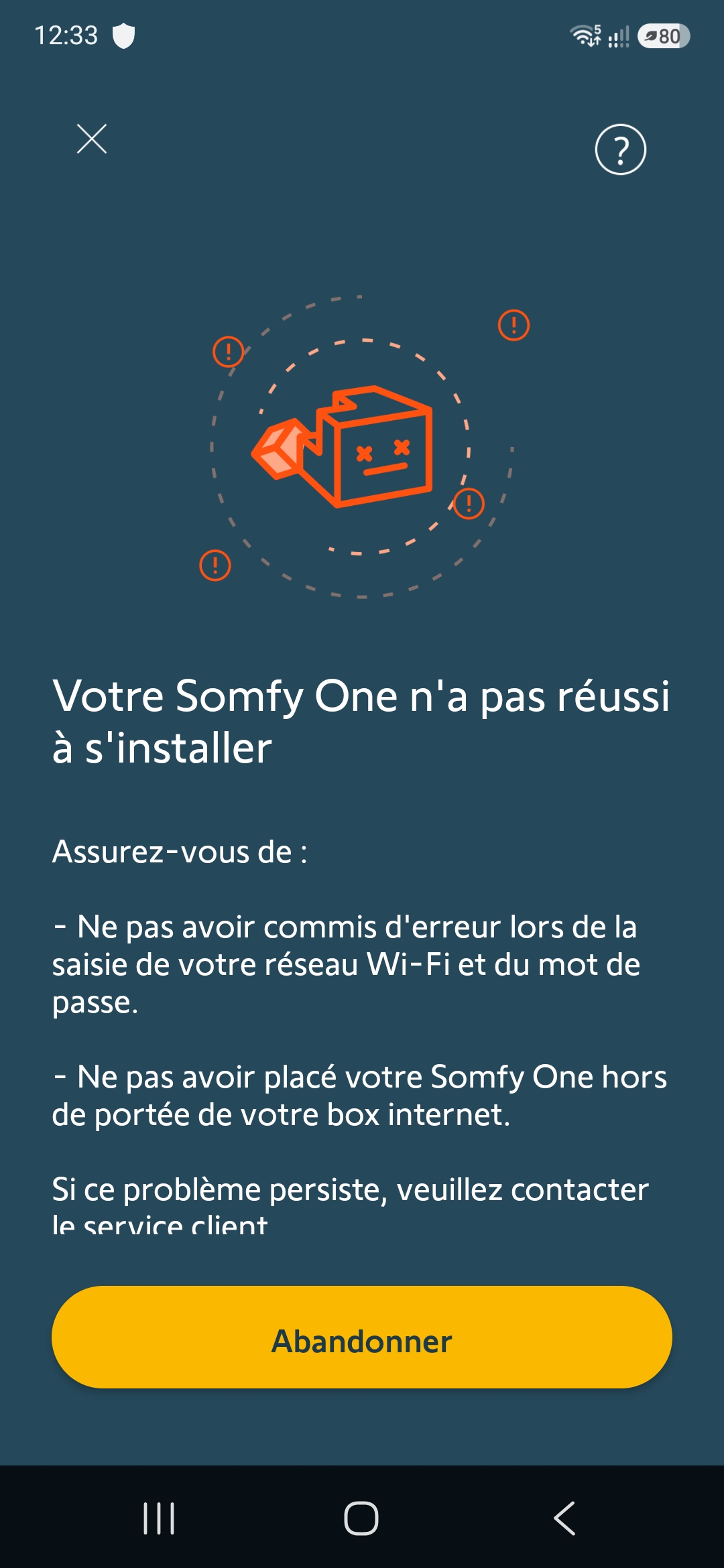

Je viens d'acquérir une caméra Somfy one + et je ne parviens pas à l'installer via l'application
Somfy Protect. La procédure d'installation se déroule bien jusqu'au moment de configurer le wifi. Le voyant bleu en bas de la caméra clignote bien, je présente le qr code du wifi de l'application Somfy protection, la caméra émet un bip, puis l'app renvoie un message indiquant que la caméra n'a pas réussi à s'installer. J'ai pourtant respecté les consignes sir le wifi, en mode wpa2 mode aes, avec un ssid court, sans espace et un mot de passe de 15 caractères.
J'ai tenté des réinitialisations comme indiquées sur le forum mais rien n'y fait.
J'ajoute lacapture d'écran de l'app

    Oui, j'ai déjà tenté cette configuration pour identifier l'origine du problème. C'est bien au niveau de la caméra Somfy qu'il y a un problème. Existe il une solution pour récupérer des fichiers de logs de la caméra ? Le message via Somfy Protect ne permet pas d'identifier l'origine du problème.

    Au démarrage, la led est bleu, puis clignote en blanc. Après réinitialisation, la led bleue du haut clignote, puis le bandeau lumineux du bas clignote en blanc, pour indiquer le début du passage en mode configuration. Lors de l'étape du scan du Qr code de la caméra, le voyant rouge près de la caméra s'allume et un son est émis pour indiquer l'exécution du scan. Ensuite, la led du haut à droite clignote en blanc, jusqu'au timeout et l'app Android m'indique "Votre Somfy One n'a pas réussi à s'installer".
