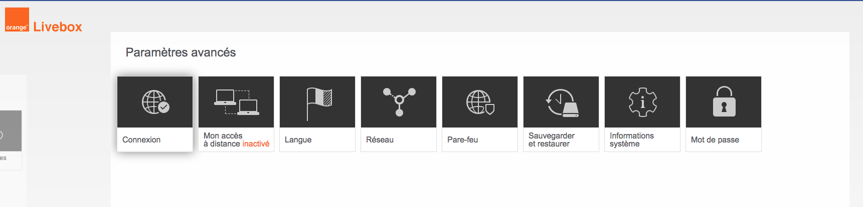

    Bonsoir Maximilien
    Il faut optimiser votre wifi 2.4
    Il faut forcer le mode "N" 802.11n
    Ca va obliger la carte a fonctionner sur la vitesse la plus rapide.
    Ci joint le paramétrage pour les ' box du marché

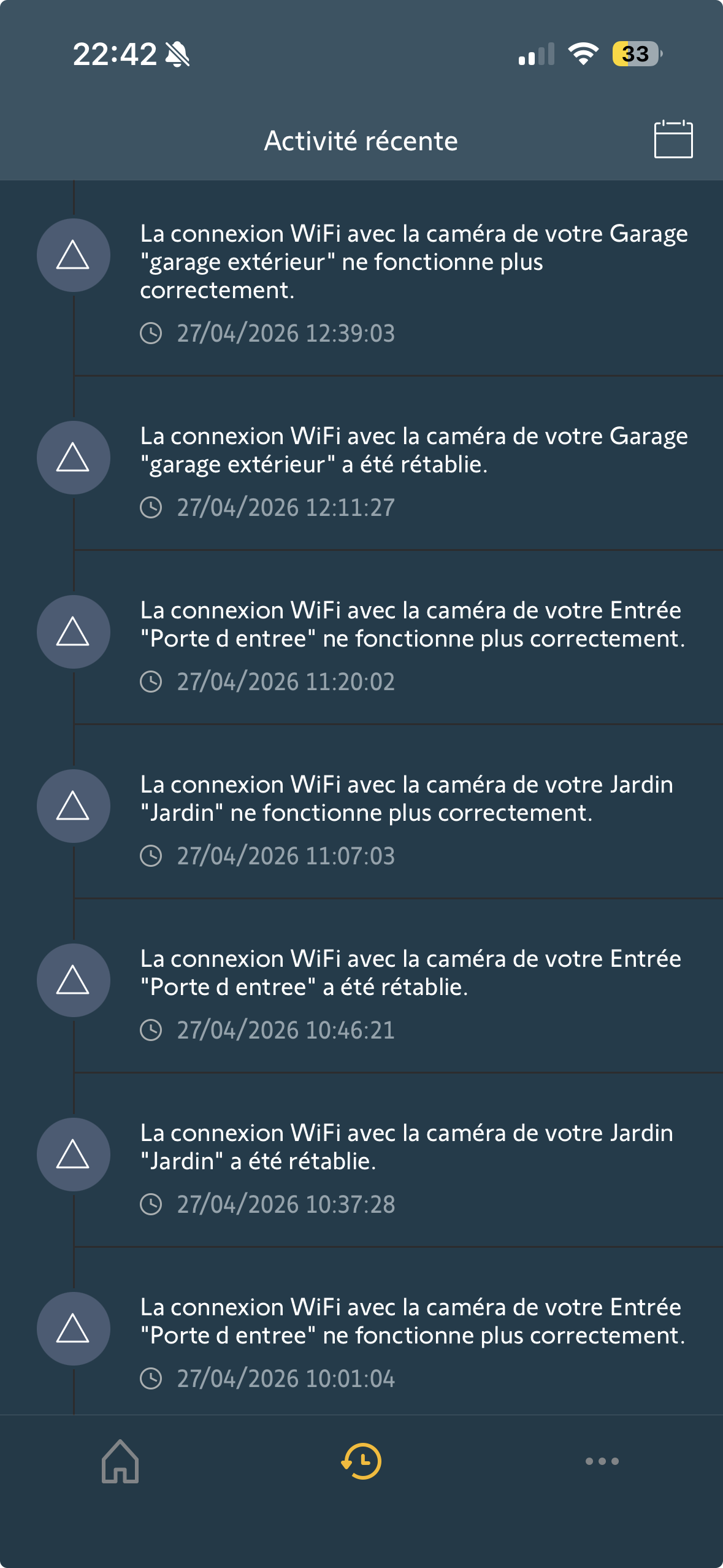

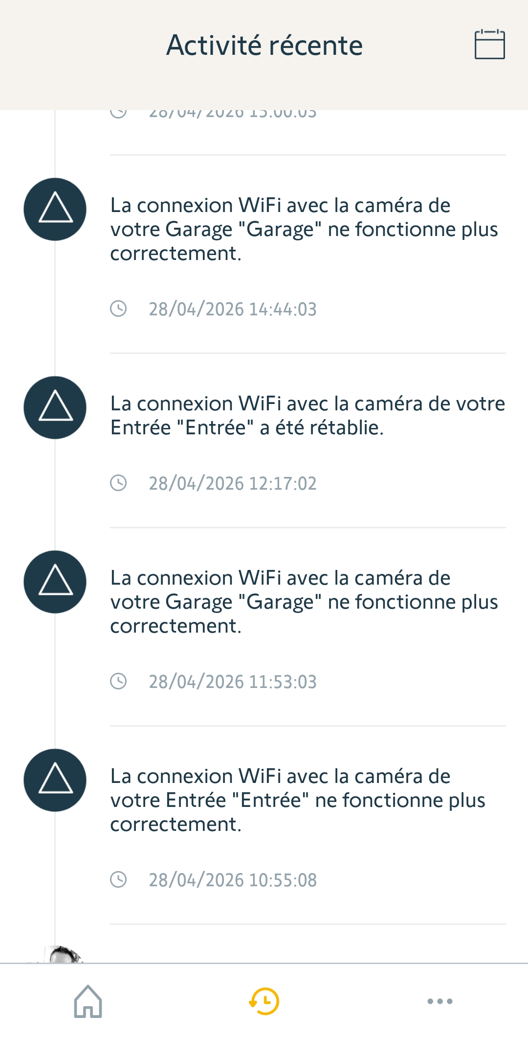

    J'ai également observé une incohérence sur mon appli SOMFY entre la page « activité récente » qui mentionne la connexion de ma outdoor caméra « jardin » alors qu'à la page d'accueil elle reste dans l'état déconnectée (voir image jointe)

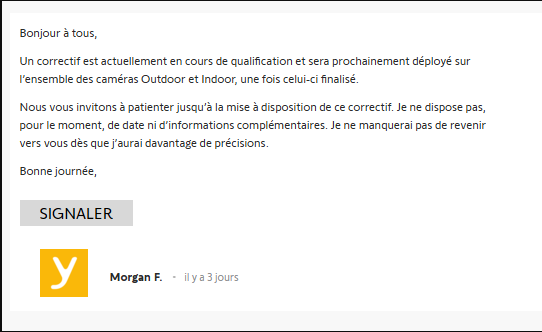

    Bonjour à tous,
    Je viens d'ouvrir un ticket auprès de notre service développement qualité pour essayer d’identifier le problème que vous rencontrez, je reviendrai vers vous lorsqu'une réponse me sera apportée.
