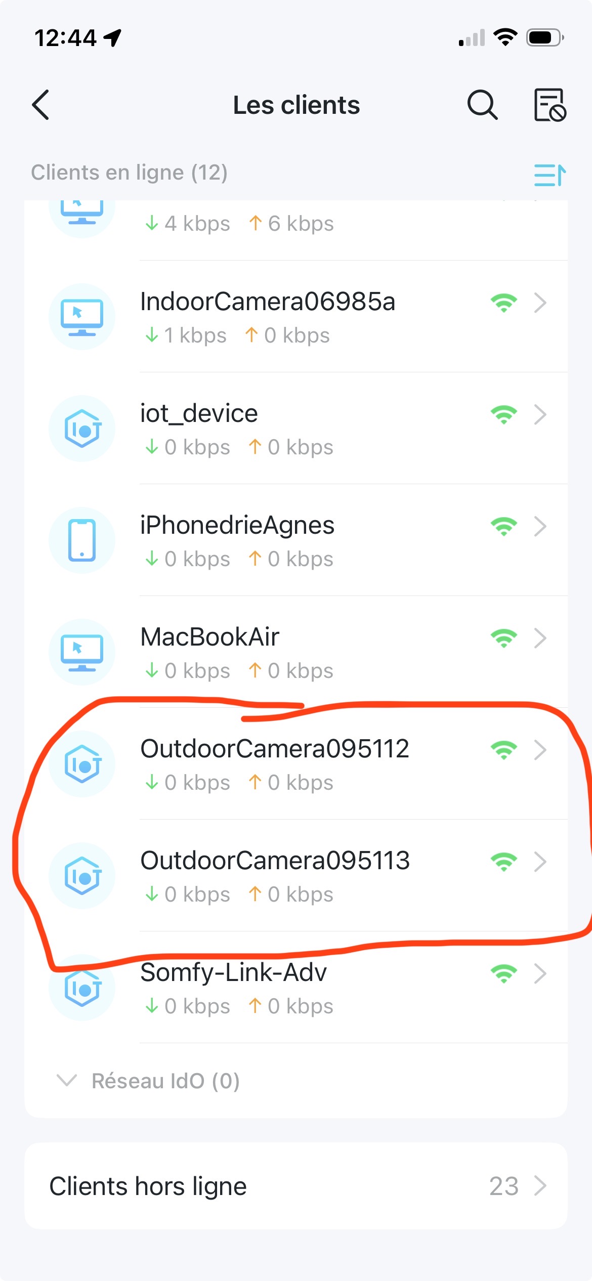

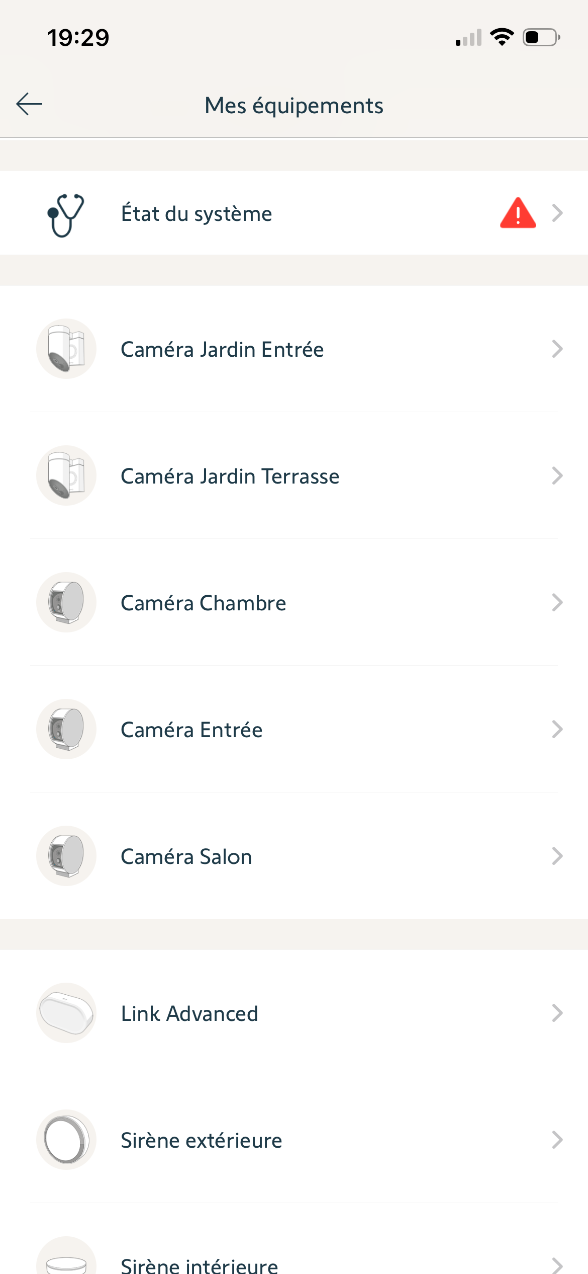

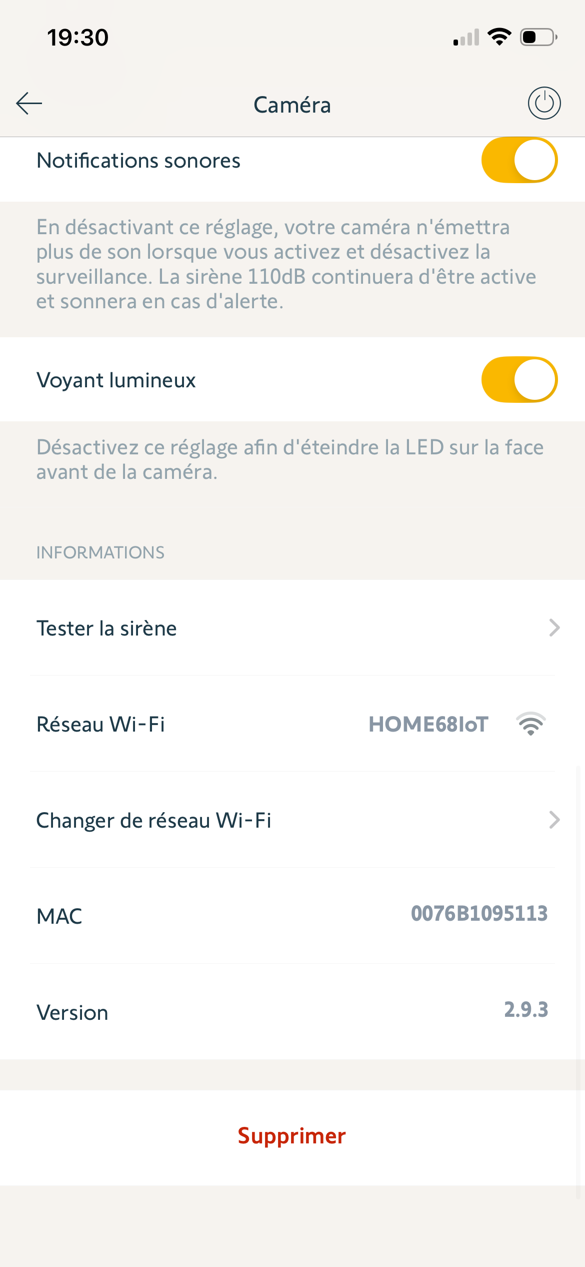

    Sur l’appli de mon réseau TPLink la caméra est connectée
    Dans l’appli Somfy dans mes équipements la caméra est connectée avec un bon niveau de réception

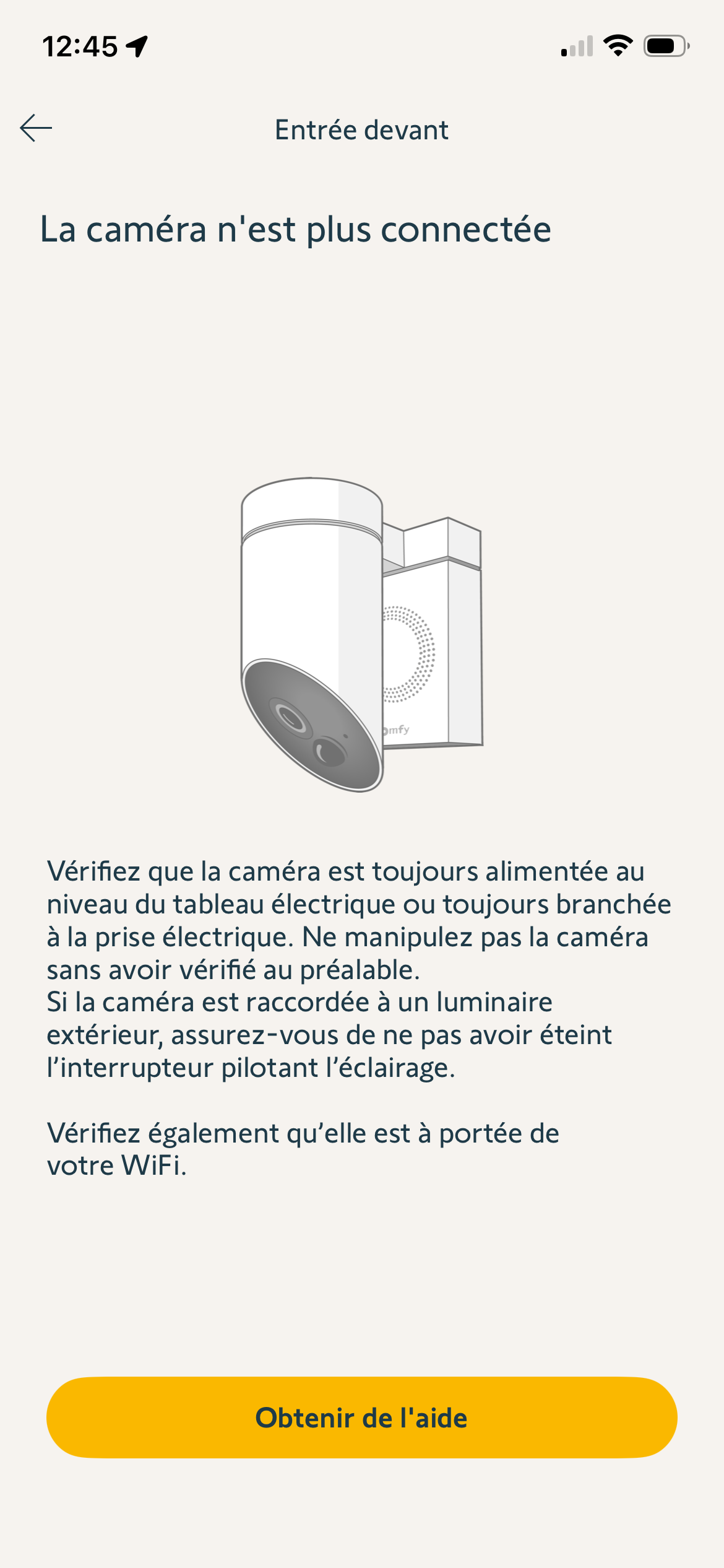

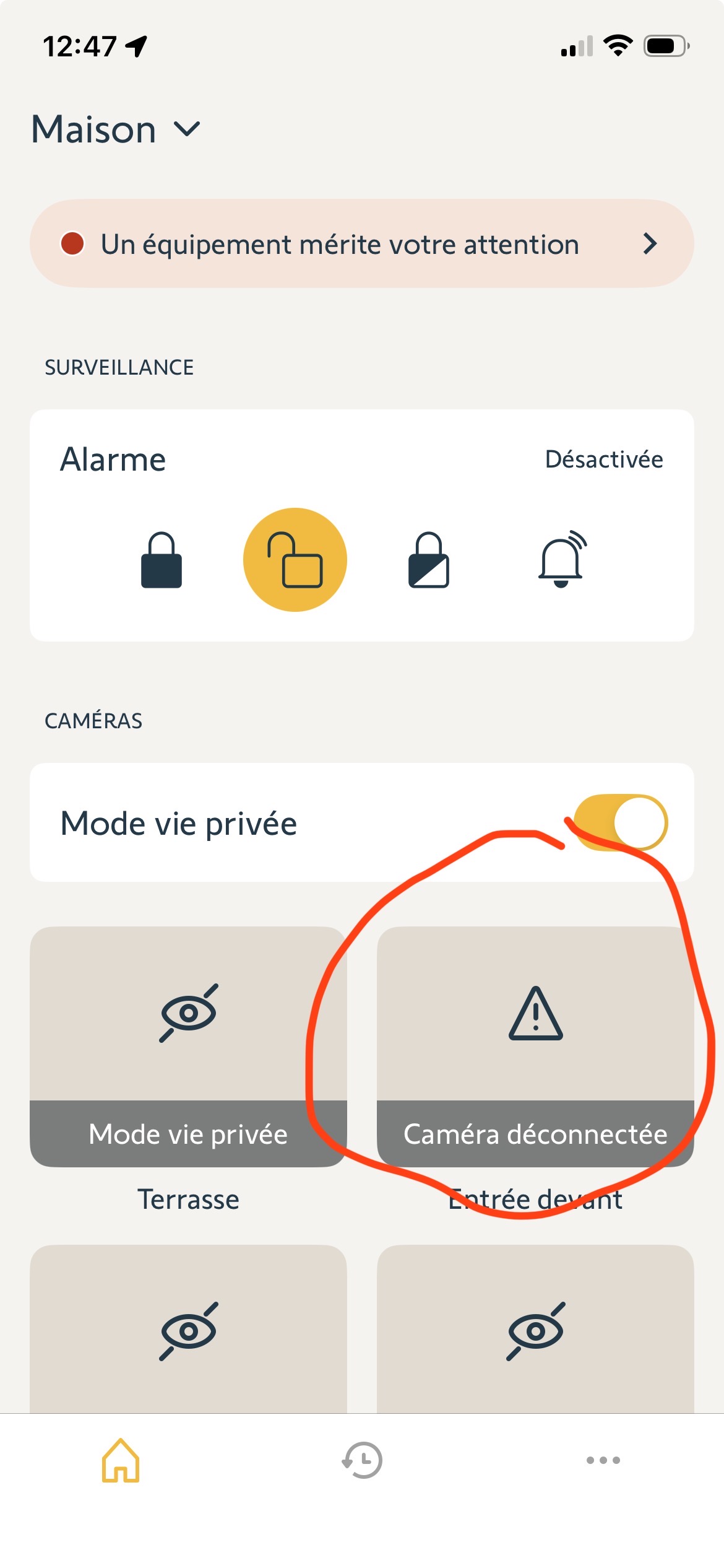

    MAIS dans la page des vidéos l’application me dit que ma caméra n’est pas connectée!
    Ça serait pas un bug chez Somfy? Allo les Yellows?

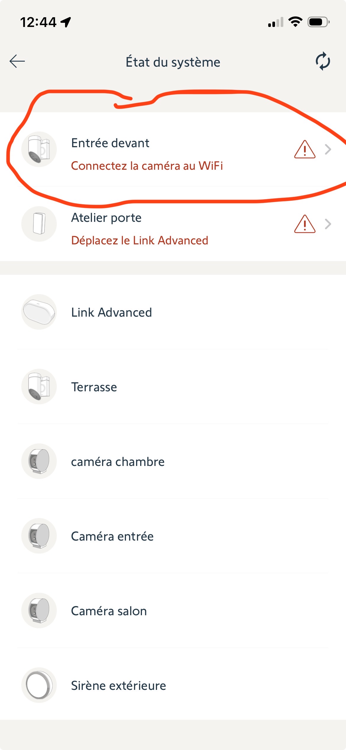

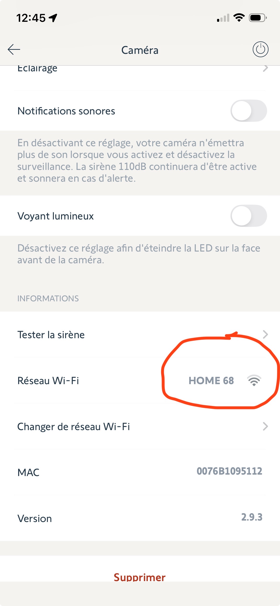

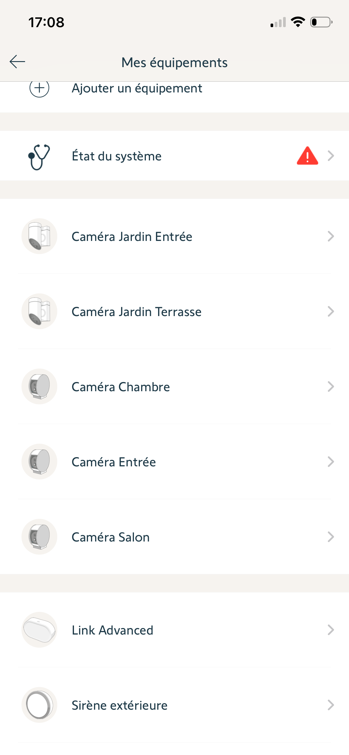

    En PJ les copies d’écran prouvant ce que j’écris :
    Tout le monde (y compris l’appli Somfy!) dit que ma caméra est connectée au wifi avec un bon niveau.
    Il n’y a que la page d’accueil de l’appli Somfy qui affirme qu’elle n’est pas connectée au Wifi..,
    Caméra de Shroninger ou bug de l’appli Somfy?

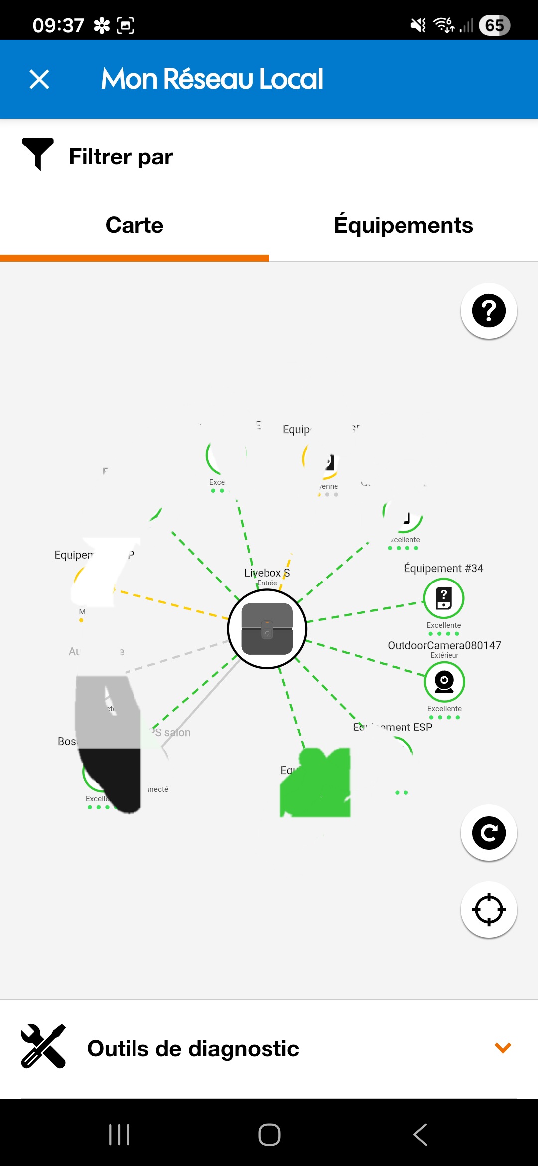

    Sur mon réseau TP Link mesh j'ai la possibilité de faire un sous réseau IoT pour connecter les bidules domotique.
    Pensez vous que ce serait mieux en connectant les caméras à ce sous réseau IoT? Dois je y connecter aussi la box Somfy?

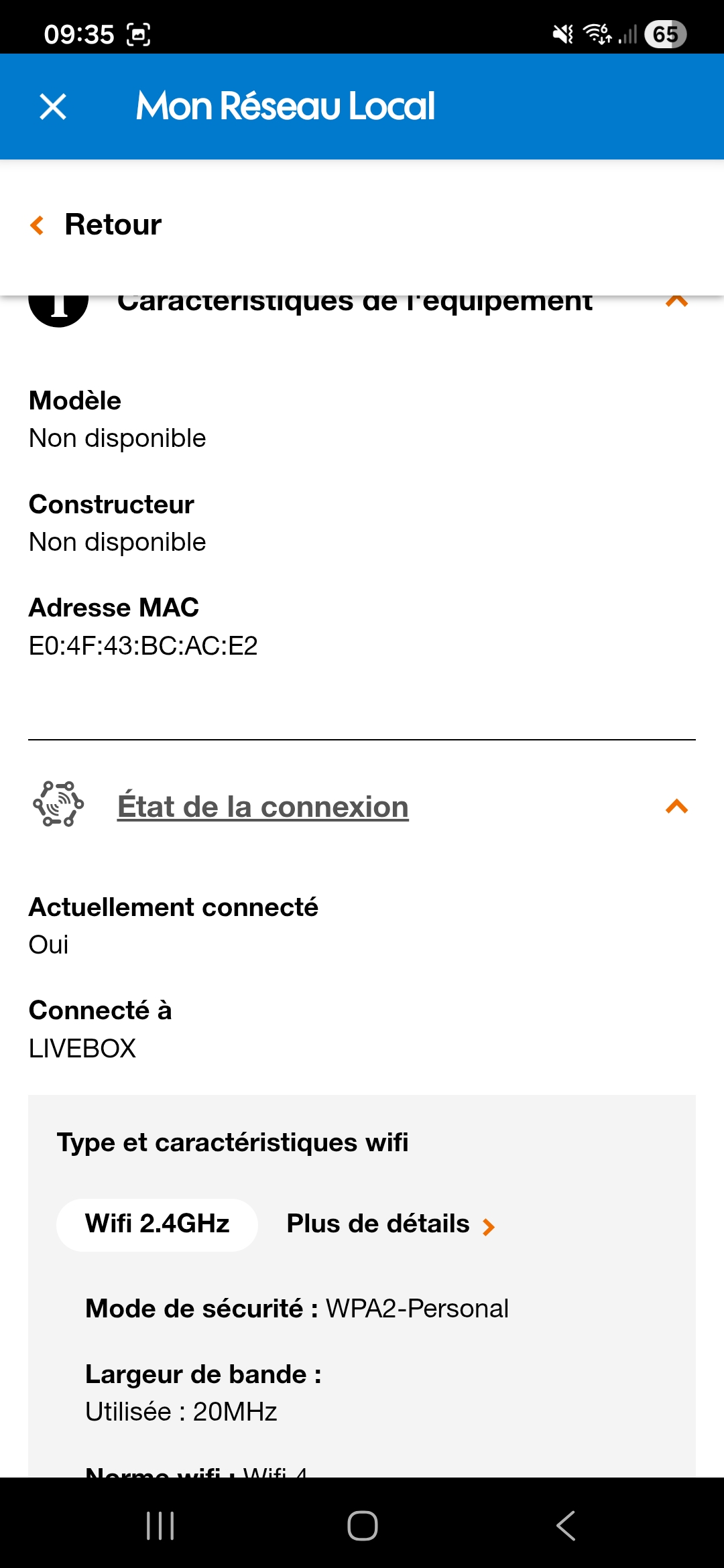

    Depuis cette semaine j'ai exactement le même problème ma caméra pert sa connection, obligé de débrancher / rebrancher. C'est frustrant. Ça dure quelques heures... Et ça se redeconnecte. Incompréhensible... Une fois de plus d'autre modèle de caméra bcp moins chère sont plus stable ça rend fou .
    Bonjour DAV

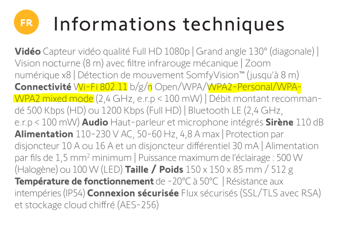

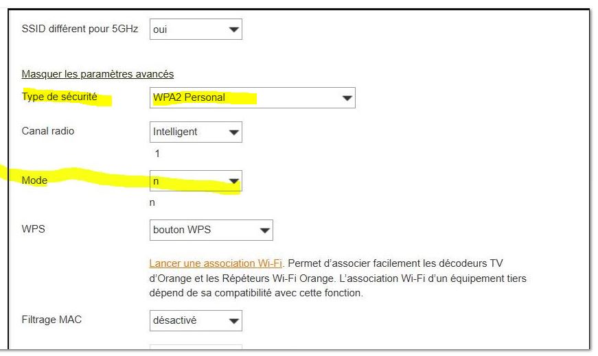

    Le matériel Somfy ne fonctionne qu'en Wifi 4 (802.11n)
    Sur votre box Orange le paramétrage a effectuer est en copie d'écran

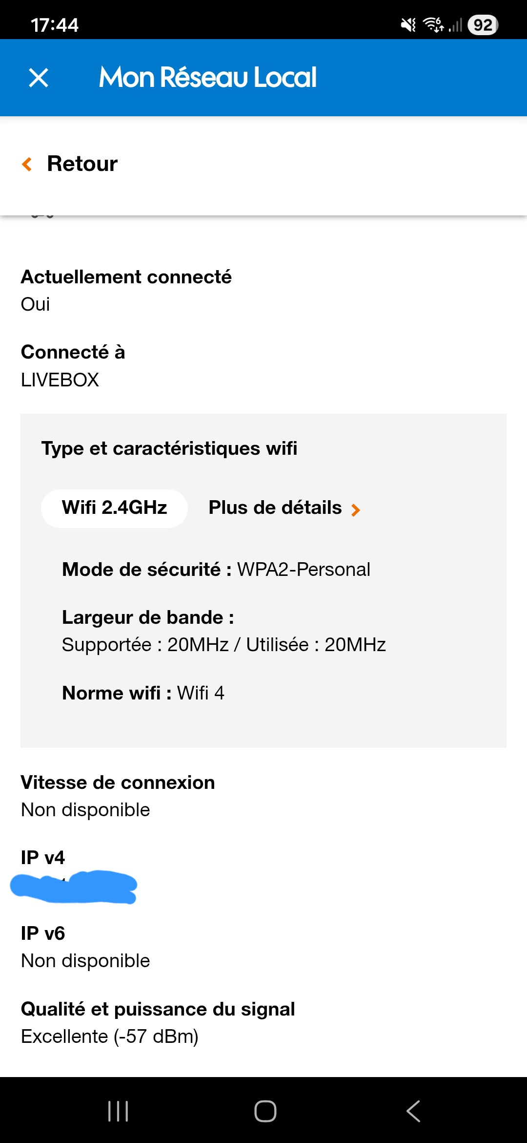

    Merci, si jai bien compris je doit passer mon wifi 2,4ghz de ma livebox wiFi 7 en mode "n" qui le passera en wiFi 4 ?
    Je viens de passer à la livebox 7 il y a 4 mois, ca marchait tres bien jusqu'à il y a 1 semaine environ où ca a commencé a merder.
    Ce qui est certain c'est que le matériel Somfy comme la plupart des marques de domotique, fonctionne en WIFI 4 (2.4Ghz). La caméra outdoor V2 fonctionne en wifi 4 (2.4ghz et 5Ghz).
    En domotique le choix du wifi est guidé par la porté avant de prendre en compte la vitesse. Je vous laisse regarder dans le tableau récapitulatif ci joint.
    Les opérateurs nous vantent une vitesse accrue, mais ils utilisent un stratagème technologique qui nous fait croire que nous sommes connecté en permanence a un wifi plus rapide. Ce stratagème c'est un nom de réseau unique pour toutes les wifi. A partir de là c'est le matériel et principalement les smartphones qui change de wifi sans vous prévenir.
    Quand vous êtes dans la même pièce que la box vous êtes en wifi 7, mais si vous sortez dans le jardin vous repassez en wifi 4 car c'est celui qui va le plus loin.
    En forçant le mode 802.11ax vous obliger la box a fonctionner en wifi 6 avec rétrocompatibilité wifi 5.
    Si vos caméras fonctionne avec ce paramétrage, c'est que la box dispose de deux cartes wifi pour assurer la rétrocompatibilité.. Dans ce cas ne touchez a rien. Tout ce qui compte c'est que ça fonctionne.
    Le protocole qu'il faut éviter c'est le 802.11bgn qui garde actif les wifi 2 & 3 qui ne font que ralentir la box.

    Somfy ne fonctionne qu'en WPA2.
    Vérifier votre paramétrage.

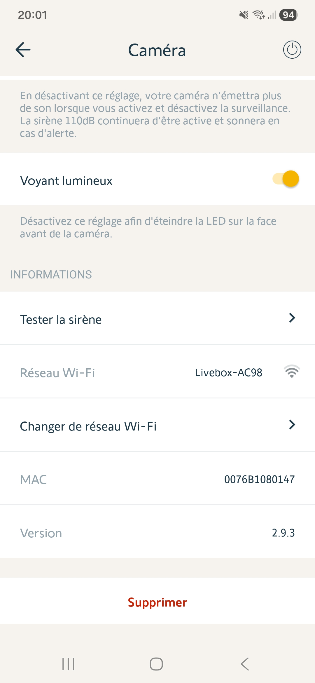

    Même problème depuis quelques jours la caméra extérieur perd la wifi .
    Je la réinstalle et sa tient quelques minutes.....
    Sur ma livebox 7 la caméra est pourtant bien connectée en wifi 2.4
    Je n'arrive pas a comprendre et ca me rend fou ....
    Un bug chez somfy ?

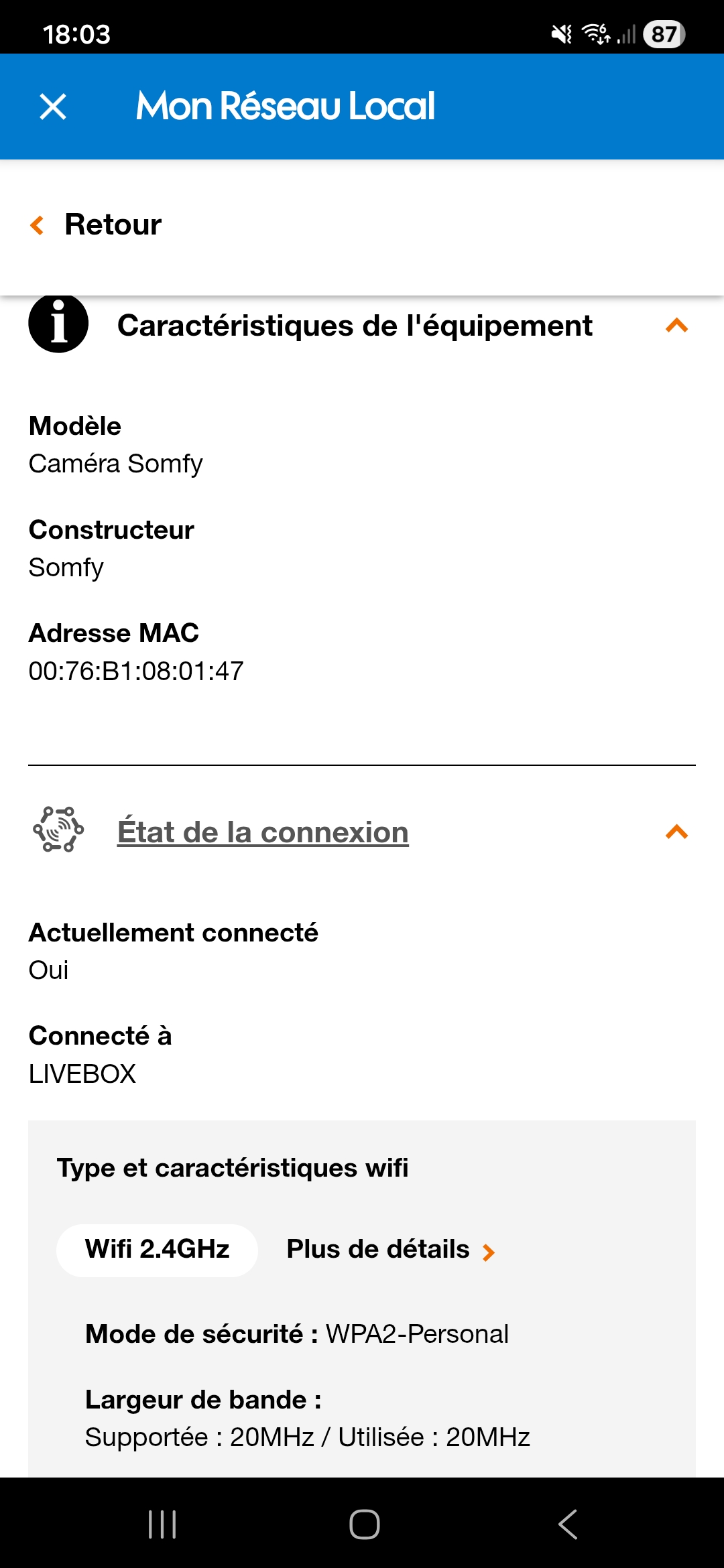

    Idem, j'ai enlevé le 5ghz, essayer plein de truc pour paramétrer ma box, mais ça se redeconnecte sans cesse... Avant cela marché pourtant. Incompréhensible de mon côté. Mais quand je vois que je ne suis pas seul... J'en conclus big une fois de plus chez Somfy ....
    Bonjour REM.
    Vous êtes un certain nombre a avoir le même problème et vous avez un point commun, vous avez tous une Livebox 7.
    Je vous donne le paramétrage que vous devriez avoir sur le wifi 2.4.
    Si ça ne suffit pas a régler le problème, comme a chaque fois avec Orange, il faut réinitialiser la Livebox en paramétrage usine

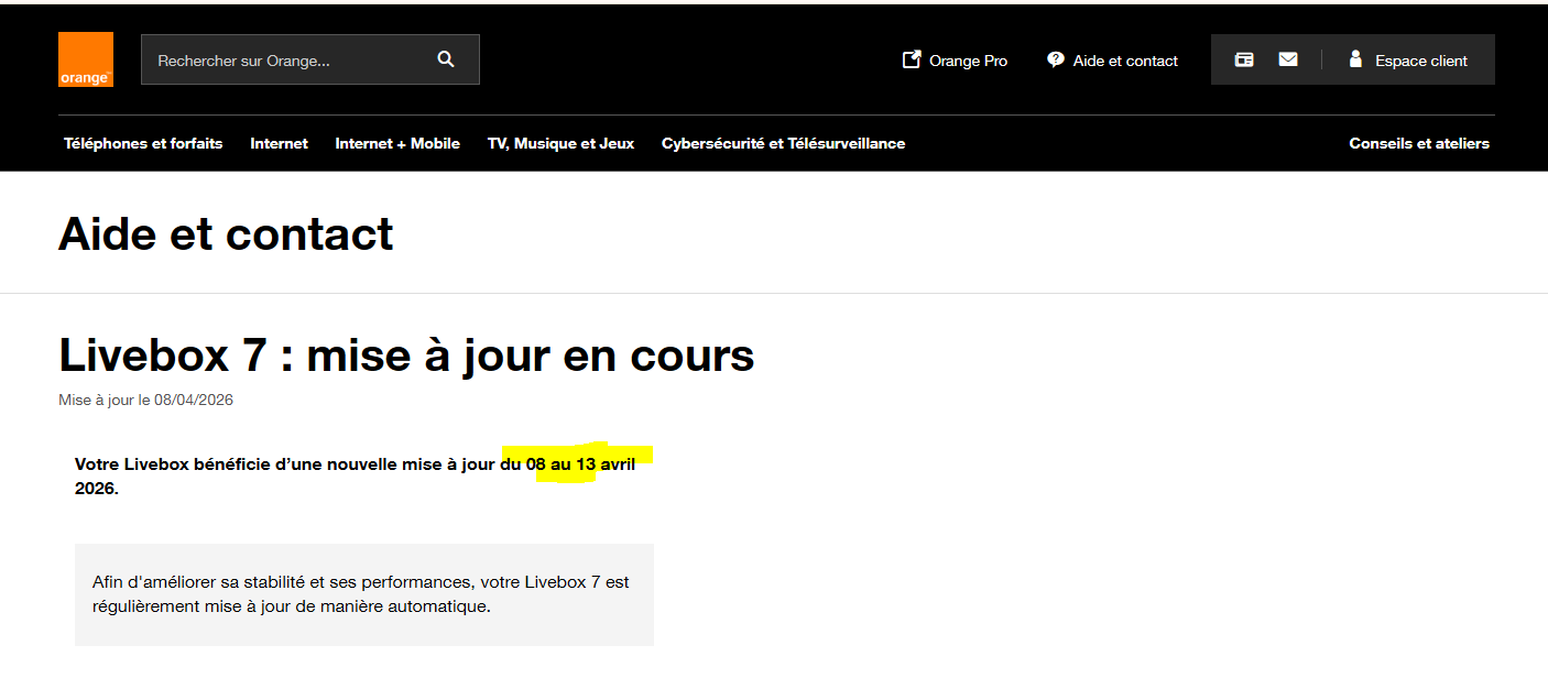

    REM, je viens de trouver la raison.
    La Livebox 7 vient d'être mise à jour
    https://assistance.orange.fr/livebox-modem/toutes-les-liv...
    Retour au paramétrage usine indispensable.

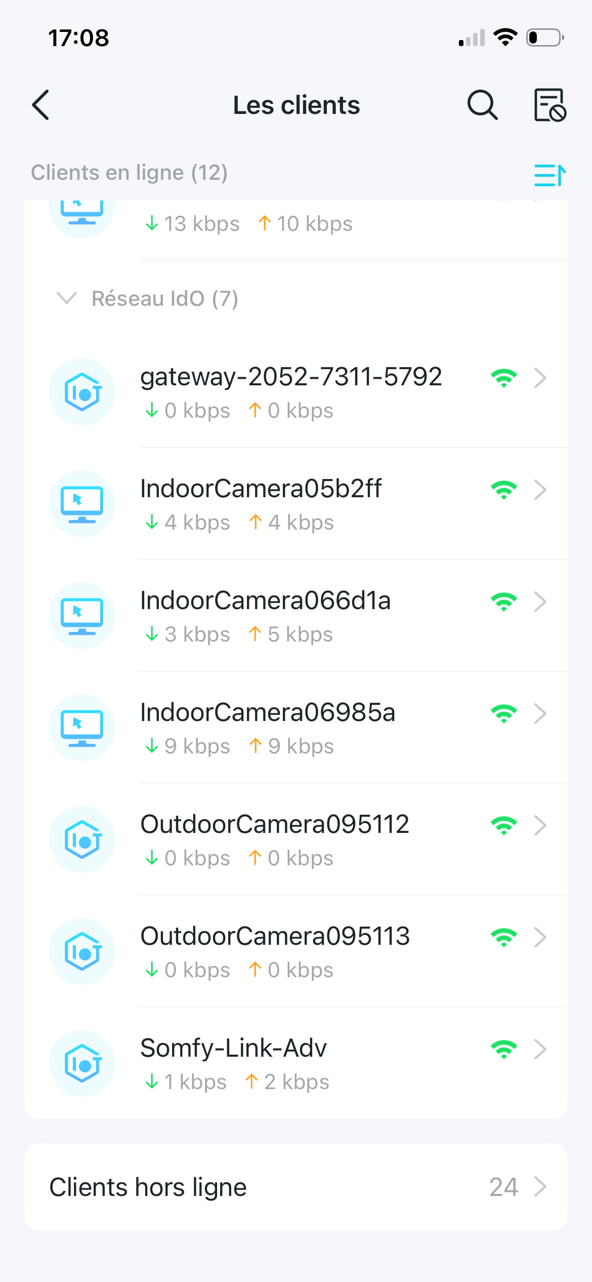

    dernières nouvelles: la mise en place d'un routeur TP Link Archer C6 basique de chez basique en 2,4GHz, tout fixé ...etc... n'a rien changé.
    Toujours autant de déconnexion.
    Je vais donc le virer et revenir au réseau IoT sur mon Deco BE85

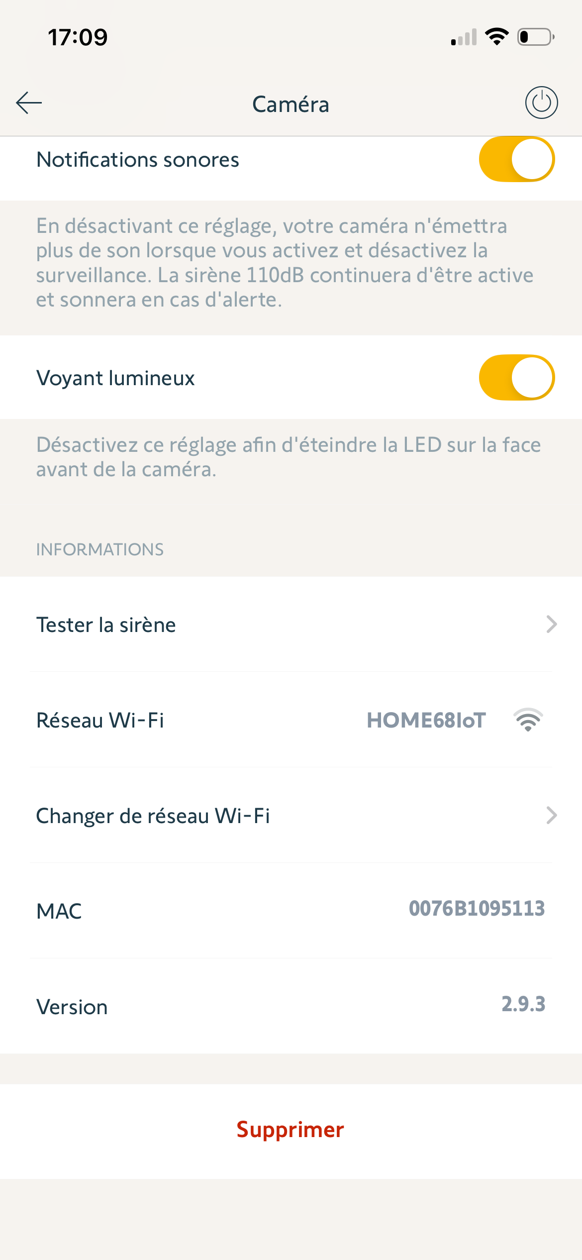

    Par contre pour moi il y a un symptome intéressant dans tous mes essais, à chaque fois c'est pareil:
    • La caméra est dite déconnectée dans la page d'acceuil de l'appli Somfy (Celle ou on voit les flux vidéos)
    • Simultanémént sur la page équipements la même caméra est identifiée comme connectée, avec un niveau de reception très satisfaisant
    • La caméra est toujours connectée au Wifi vu de l'interface du réseau
    • Mon analyse (et celle de Chat GPT!) est que mon Wifi fonctionne correctement et que le soucis arrive dans la transmission du flux vidéo de mon wifi vers les serveurs de Somfy et redescente des serveurs vers l'application Somfy.
      Soit il y a une grosse astuce de paramétrage qui m'échappe soit il y a un gros dysfonctionnement chez SOMFY.
      J'aimerais bien lire le point de vue et les conseils pratiques des Yellows qui sont bien silencieux sur ce sujet!

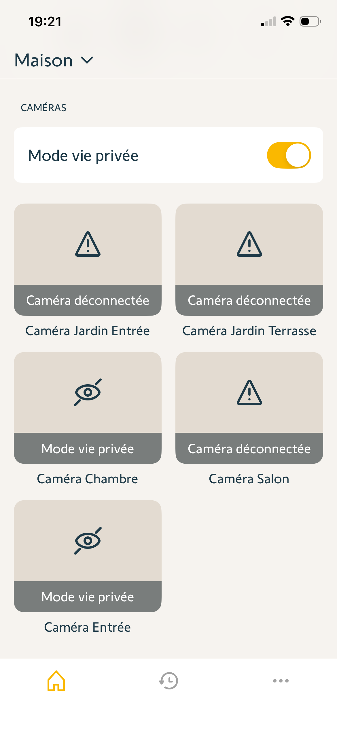

    Bonjour à tous, depuis mes derniers message. Toujours pareille, les camera se déconnecte et se reconnecte seul des fois 1 ou 2 jour après.
    Somfy ou orange 1 des 2 doit être responsable...
    Bonjour DAV
    Si vous avez une Livebox 7 il faut faire un retour au paramétrage usine.
    La dernière mise à jour de la semaine dernière semble avoir laissé quelques scories dans la mémoire
    Reinitialisation livebox
