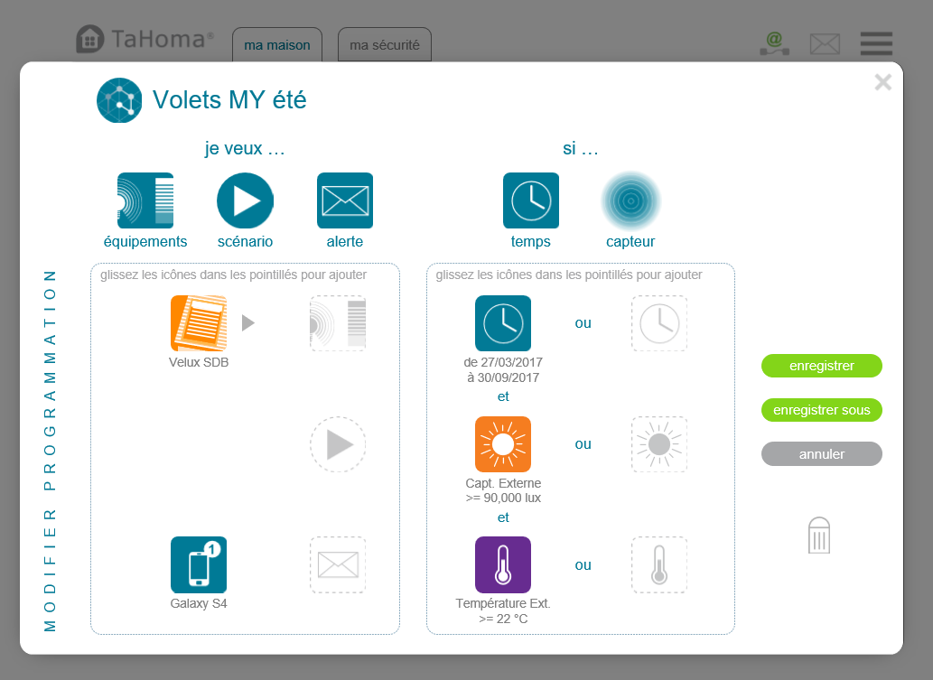

    il faut d'abord prérégler les stores à l'aide des télécommandes individuelles.
    Ensuite, vous aurez besoin d'un détecteur d'ensoleillement ou de température pour pouvoir créer une smart à l'image de cet exemple :

    Il n'est donc pas possible de demander au store de se mettre en position MY dès le lever du jour, sans autres contraintes?
