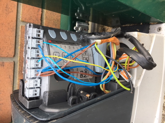

Je possède un portail Nice Robus et je souhaiterais le piloter via mon visiophone V500.
Auriez-vous le schéma de câblage du récepteur sur le portail Nice Robus, sachant que j'ai bien 1 paire entre le V500 et le portail...

    Sur la photo, le câblage semble déjà bizarre !
    Essayez de raccorder le V500 sur les bornes PP puis sur OPEN.
    Voyez la différence de fonctionnement entre ces deux branchements.

    je pense que vous voulez mettre un récepteur standard RTS ? Avez-vous le schéma de câblage du Nice, même si généralement, on branche le contact sec sur l'ECSBus ?

    En fait je souhaite plusieurs choses:
    • piloter le portail nice par telecommande Keygo RTS
    • piloter le portail nice avec le visiophone V500
    Sur la doc du V500, je doit relier la paire de fil entre le V500 et le portail sur le portail, logique!! mais je ne sais pas sur quelles bornes!! ci-joint les bornes dispo sur le portail!!
    Et concernant la télécommande, il est semble t il pas possible de piloter le portail nice avec la telecommande keygo en directe!! d'ou l'achat du recepteur universel RTS!!! mais je ne sais pas comment le câbler sur le portail!!!
    Nota : j'ai également un digicode somfy de brancher sur le portail, je vous joint la photo...
    Merci d'avance pour votre aide
