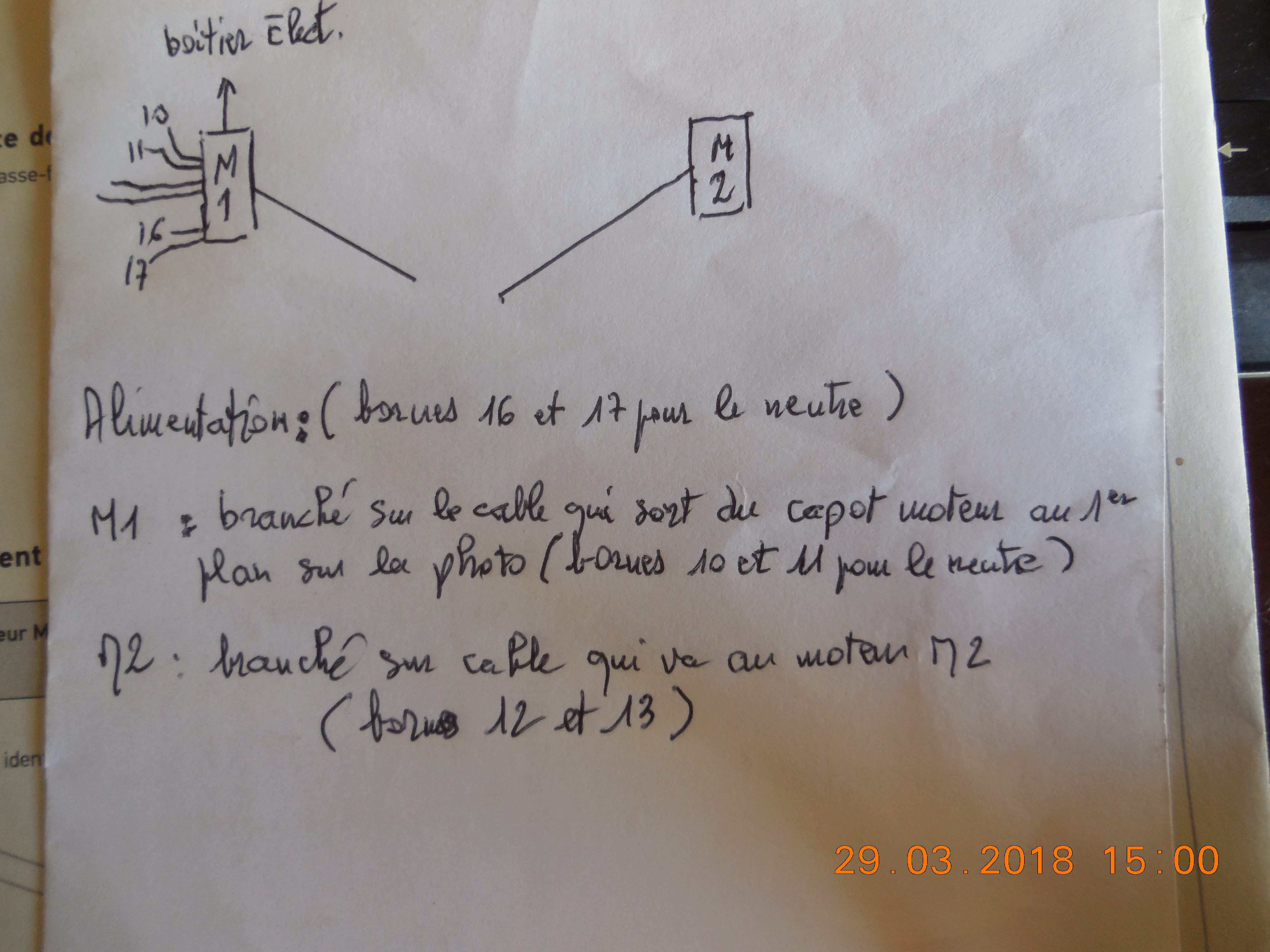

    Oui , je viens de faire l'inversion , et alors il n'y a que M2 qui fonctionne....
    Je vous joinds un schema sommaire de mon fatras de cablage ...
    Je n'y comprends plus rien
    Hum...alors ce serait le boitier de HS, selon mon diag et le résultat de vos tests.
    Cependant, pour en être sûr, débranchez M2 au boitier pour tester le moteur à l'aide d'un accus. puis, faites la même chose avec les fils de M1.
    Est-ce que dans ce cas les 2 moteurs fonctionnent, inverser les fils sur l'accus pour tester les 2 sens des moteurs.
    Si les moteurs fonctionnent de cette manière, alors le boitier est HS.
    On attend votre réponse.

    Les 2 moteurs fonctionnent puisque ce matin , en inversant les branchements entre les bornes M1 et M2 , c'est soit l'un soit l'autre qui fonctionne....?
    Ok, fine déduction.
    Il va falloir attendre le contact d'un Yellow's qui va gérer votre SAV.
