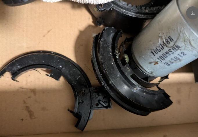

    Je vais donc regarder dans les modèles SGA d'occasion car malheureusement, le moteur est HS (pièces intérieures en plastiques cassées - bras forcé "en sens inverse").

    Merci, voici la photo montrant la pièce plastique cassée.
