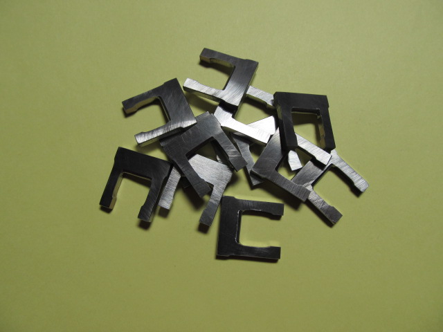

Je cherche à remplacer les deux petites peice metaliques dans la fente de l'axe du pignon qui sont usés (voir photos).
Pouvez vous m'aider a trouver ces deux pieces?

    Ce n'est pas deux pièces, mais une seul en forme de U qui est cassée en deux.
    Cette goupille fait fusible, si elle a cassé c'est qu'il y a une raison;
    • Vérifiez l'écart pignon/crémaillère ~1.5mm sur toute la longueur;
    • Vérifiez que le portail roule librement et sans aucun point dur sur toute sa longueur.

    J'ai bien mes 1,5mm
    Mais lors du dernier gel un point dur c'est créé au niveau du roulement de mon poteau et la piece á du cassé.
    Savez vous ou puis je trouver cet piece?

    Du coup j'ai réalisé une pièce en u indentique a mes pieces (ca ma fait repensé a mon ancien metier Ebeniste lorsque je faisait des fers de toupis pour réalisé des moulures sur les meuble).
    Et le portail refonctionne parfaitement.
    Merci beaucoup pour votre aide.
