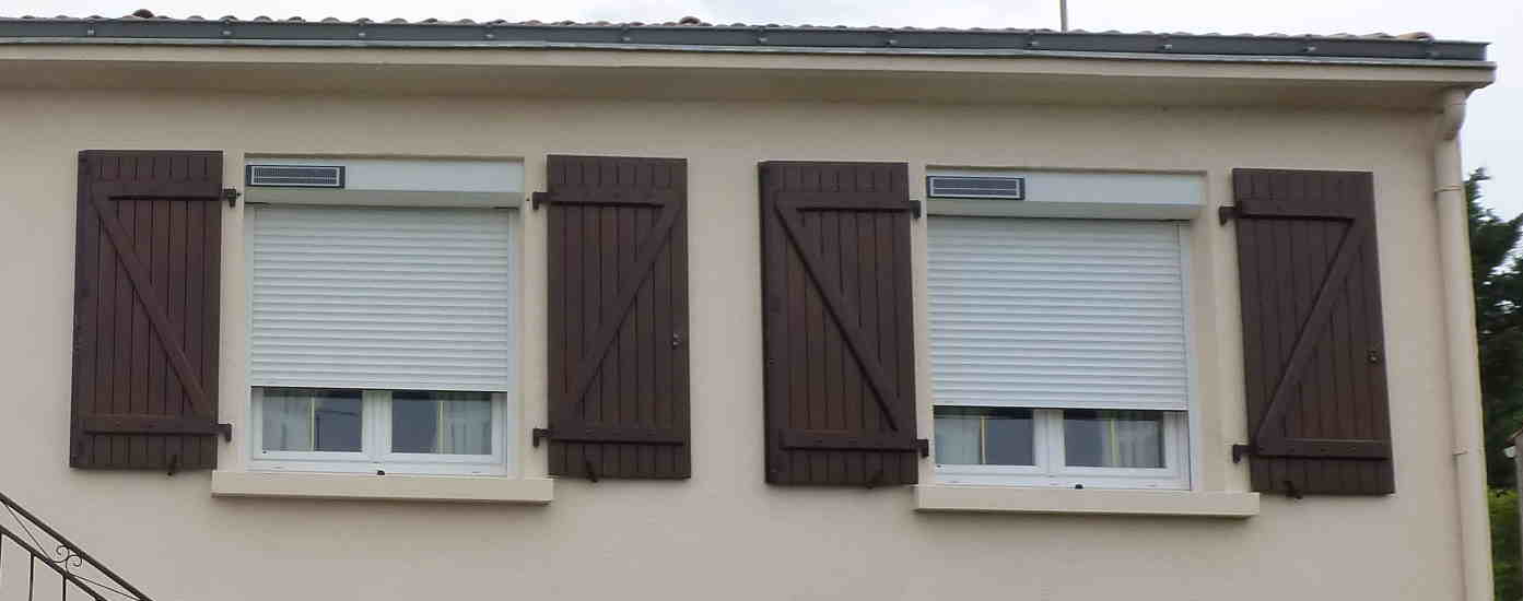

    Oui mais comment débrancher la batterie quand le volet est installé entre les deux pans de la fenêtre (donc impossible d'accéder aux cotés du coffre) et impossible de démonter le volet puisque ceux ci sont fermés (les rails sont vissé dans les pans de la fenêtre).
    Pouvez-vous nous expliquer l'origine de votre problème SVP ?
