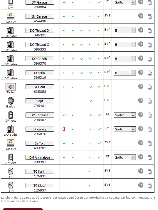

    La liste des éléments est en pièce jointe.
    Cordialement,
    Sylvain
    Bonsoir Sylvain
    rien de bizarre dans votre liste.
