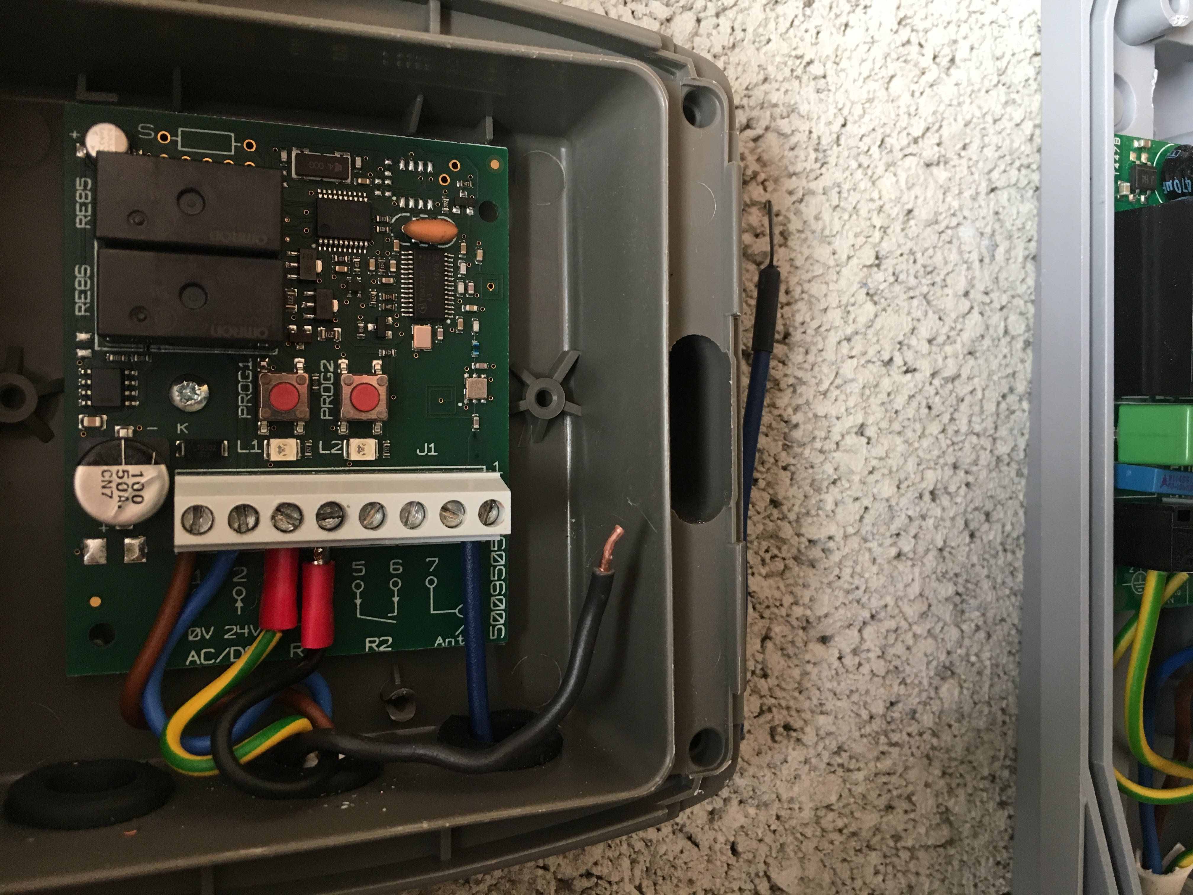

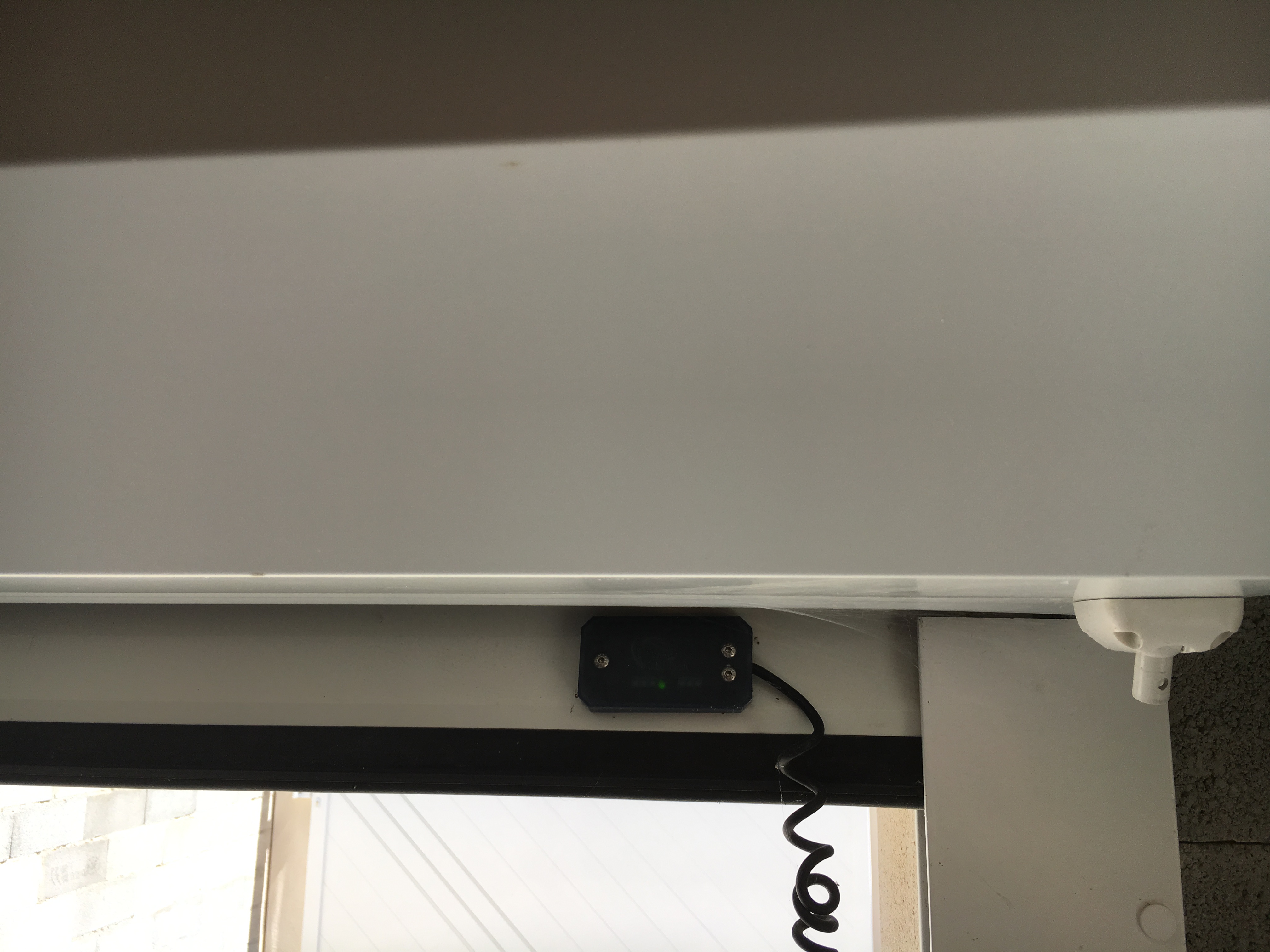

    Bonjour voilà dès photo de la porte de garage avec barre palpeuse plus relais

    Porte de garage

    Relais somfy

    J'ai fait les deux branchement présenter sur la doc mais aucun des deux fonctionne il parle de dip swich numéro 4 sur on mai il y en a que 3

    12/13 va sur 1/2RX Somfy.
    14/15 va sur 3/4RX Somfy.

    Pour la télécommande c'est une keypop 2 rts de la motorisation de mon portail coulisant concernant le voltage il me sort 35 v
    Lorsque vous appuyez sur la TC, entendez-vous le contact dans le RX ? Si oui, l'alim 24v fait son boulot.
    prenez un bout de 10cm de fil électrique rigide et faites en une boucle;
    Shuntez bref <0.5s sur 14/15, la porte doit s'ouvrir, shuntez à nouveau elle s'arrête, shuntez à nouveau elle descend.
    Si ca ne fonctionne pas, vérifiez tout votre montage.

    Non quand j'appuie sur la tc il se passe rien avec un bout de fil non plus sur 14 15 non plus
    Donc la TC n'est pas appairée au RX Somfy, ou il est grillé?
    Appairée la TC au canal 1 (L1), appui sur prog L1 = led allumée puis appui bref sur la touche keypop.
    L'appui sur la TC provoque l'activation du relais du RX, d'où le clac, si pas de clac, pas de liaison radio entre la TC et le RX.
    Dip 4 est bien sur ON ?
    Avez-vous fait les prog du bouton filaire comme indiqué dans la note P5-A
    Faut tout lire et tout faire !

    La TC et bien appairée appui sur la touche 2 le clac du relais somfy plus voyant rouge éclairer mais là ne s'ouvre pas comme dis plus haut pas de dip 4 il y en a que 3

    Le problème, c'est que la notice ne correspond pas à votre carte !
    Laissez le fil bleu en 14/15, bien qu'il soit un peu gros et effiloché. A améliorer.
    Refaites vos essais en branchant 3/4 du récepteur en 19/20 sur votre carte.

    Bonjour je viens de recevoir la notice de mon armoire il faut brancher le relais sur 19/20 quand je shuntez avec un bout de fil de sur RX somfy la porte s'ouvre où se ferme mais pas avec la télécommande
