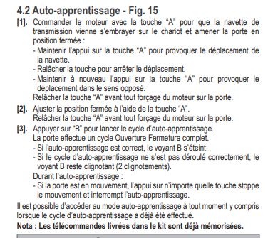

    Pour quelle raison voulez vous effectuer une RAZ sur votre motorisation ?
    EFFACEMENT DES TÉLÉCOMMANDES ET DE TOUS LES RÉGLAGES
    Suppression des télécommandes:
    Appuyer sur la touche “B” jusqu’au clignotement de la lampe (7 s).
    Provoque l’effacement de toutes les télécommandes mémorisées.
    Réinitialisation de tous les réglages:
    [1]. Appuyer 3 fois sur la touche “A” pour accéder au paramètre auto-apprentissage.
    [2]. Appuyer sur la touche “B” pour entrer en mode auto-apprentissage. Le voyant B clignote 2 fois en continu.
    [3]. Commander le moteur avec la touche “A” pour que la navette de transmission vienne s’embrayer sur le chariot et amener la porte en position
    fermée.
    [4]. Appuyer sur “B” pour lancer le cycle d’auto-apprentissage.
    La porte effectue un cycle Ouverture Fermeture complet.
    • Si l’auto-apprentissage est correct, le voyant B s’éteint.
    • Si le cycle d’auto-apprentissage ne s’est pas déroulé correctement, le voyant B clignote 2 fois en continu.
    Vous ne nous dites pas le pourquoi de votre besoin d'une RAZ.
    cette opération n'est pas anodine, il faut la faire pour de bonnes raisons.
    Si c'est uniquement pour faire un auto apprentissage, la RAZ est inutile.
    RAZ : P6 §9.1 /9.2
    Auto apprentissage seul : P5 §15.
