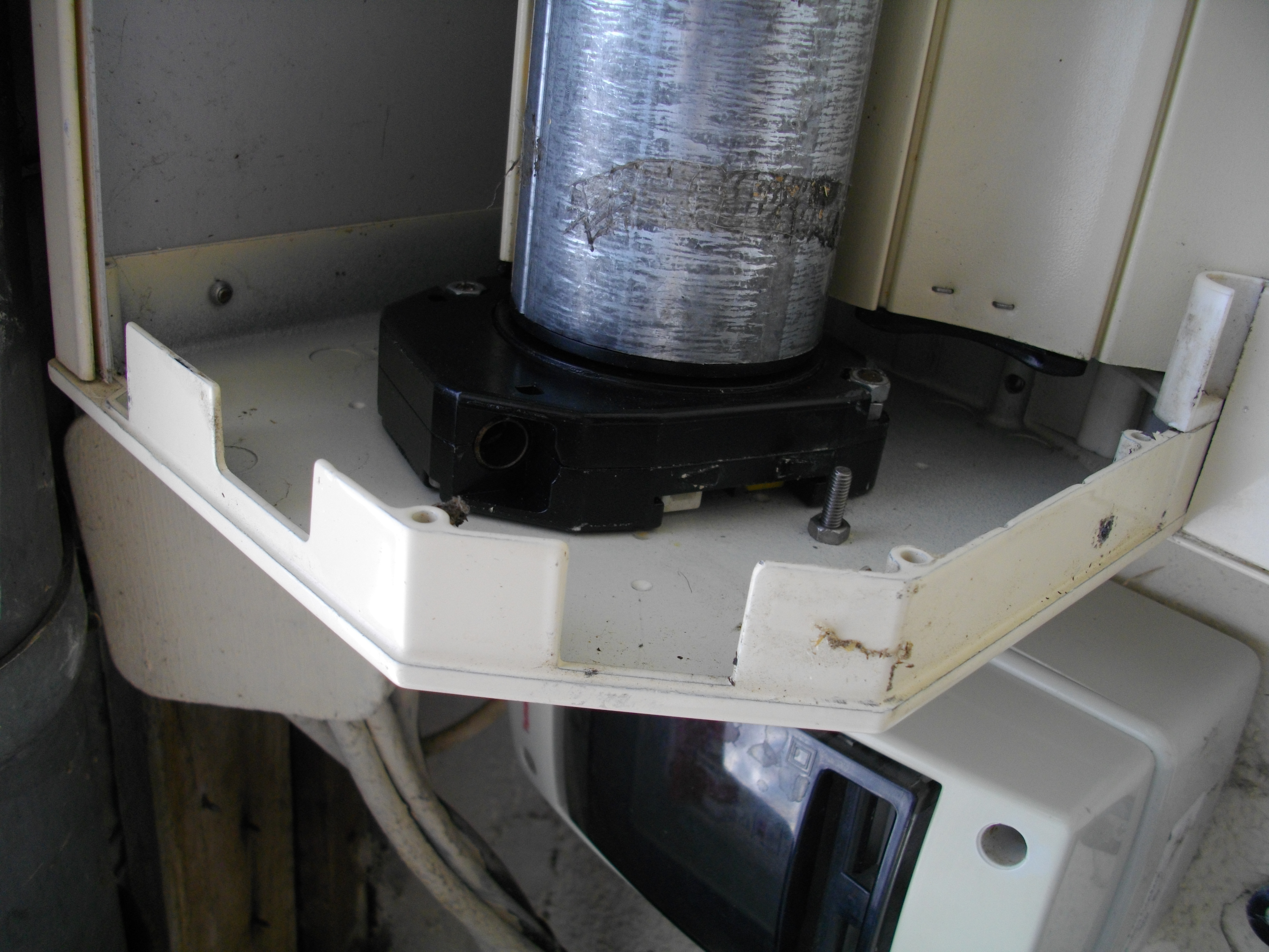

    Est-ce que sur la tête moteur il y a des boutons?
    Faites moi une photo de la tête moteur.
    fabrice S.
    fabrice S.
    fabrice S.
    46 / 100

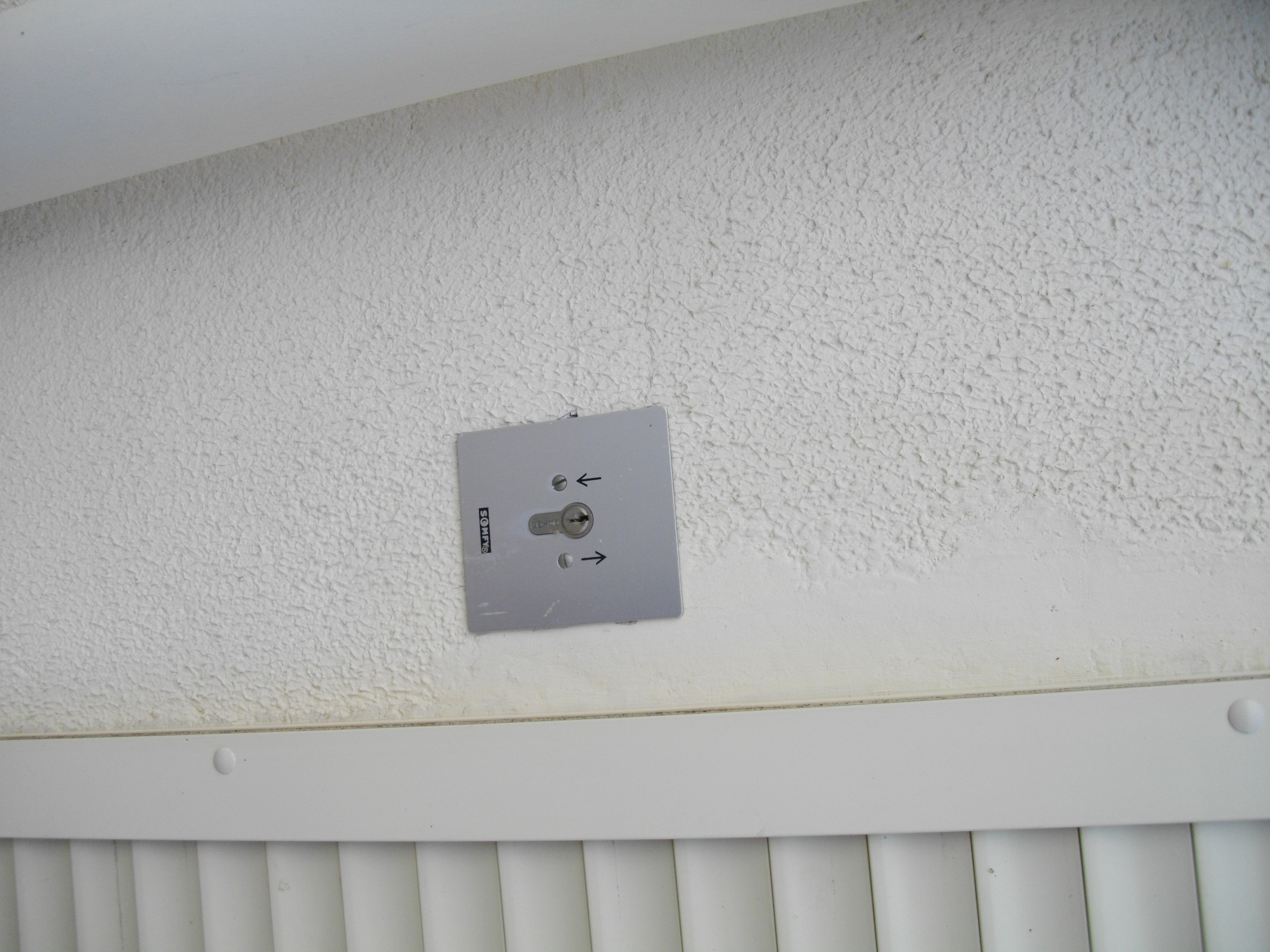

    L'installation est équipée d'un interrupteur à clé sur le mur en plus de la télécommande TELIS 1 PURE et d'une manivelle de secours.
    Sur les photos on distingue les deux ergots blanc et bleu dont je vous ai parlés.
    je vois 2 boutons sur la tête moteur.
    Il s'agit probablement des FdC.
    même s'il ne ressemble à rien de connu chez Somfy...???? Utilisez cette méthode pour voir si ca marche.

    Premièrement: le contacteur à clé ne fonctionne plus ????

    Après moults recherches sur la toile, j'ai trouvé le document joint pour un moteur qui ressemble bougrement au mien. J'ai suivi la procédure et cela fonctionne. Pour autant, un souci subsiste. J'ai en parallèle de la télécommande un interrupteur à clé installé sur la façade. Après le réglage de mes FC, l'interrupteur ne fonctionne plus. Avez-vous une réponse à mon PB.
    Merci d'avance.
    FS
    Thomas M.
    Thomas M.
    Thomas M.
    Bonjour Fabrice,
    Si vous disposez d'un interrupteur filaire et d'une commande à clé, votre schéma de câblage doit être le suivant, pouvez-vous vérifier qu'il soit bien branché ?
