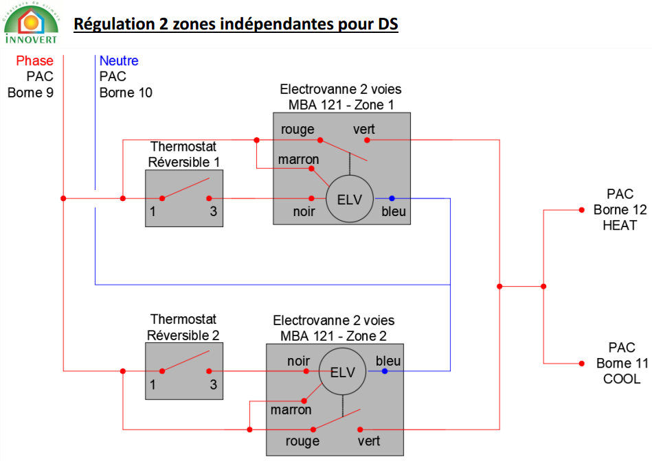

    Bonjour, c'est ma 1ère question posée sur ce forum alors je vais essayer d'expliquer mon problème de façon simple et claire: je fais face à la même problématique que Thomas à la différence que je suis en phase de construction de mon domicile (la charpente est en cours, je ne suis pas encore hors d'eau/hors d'air).
    J'ai commandé une boxe Tahoma pour gérer mes volets roulants et ma porte de garage (Somfy en iO). Je vais avoir un système de chauffage de plafond rayonnant et raffraichissant via une pompe à chaleur Panasonic Aquarea Monobloc triple service (chauffage, rafraichissement, eau chaude sanitaire) référence : WH MDC07H3E5 + DGC200. Aujourd'hui le chauffagiste me propose dans son devis de gérer mon chauffage avec des thermostats de la marque DELTA DORE TYBOX. Comme rien n'est encore posé je préférerai avoir un seul montage global de la même marque SOMFY pour mes ouvertures ET mon chauffage. Je souhaiterai gérer mes 3 zones de chauffage avec ma Tahoma (facile d'utilisation et qui fonctionne à distance sur mon portable). Est ce que c'est possible et si oui de quoi ai-je besoin? Voici le schéma de montage que m'adresse le chauffagiste à la différence que j'aurai 3 zones et non 2 zones comme sur le schéma. Merci beaucoup pour votre aide. Mon électricien et mon chauffagiste ne savent pas me répondre...
