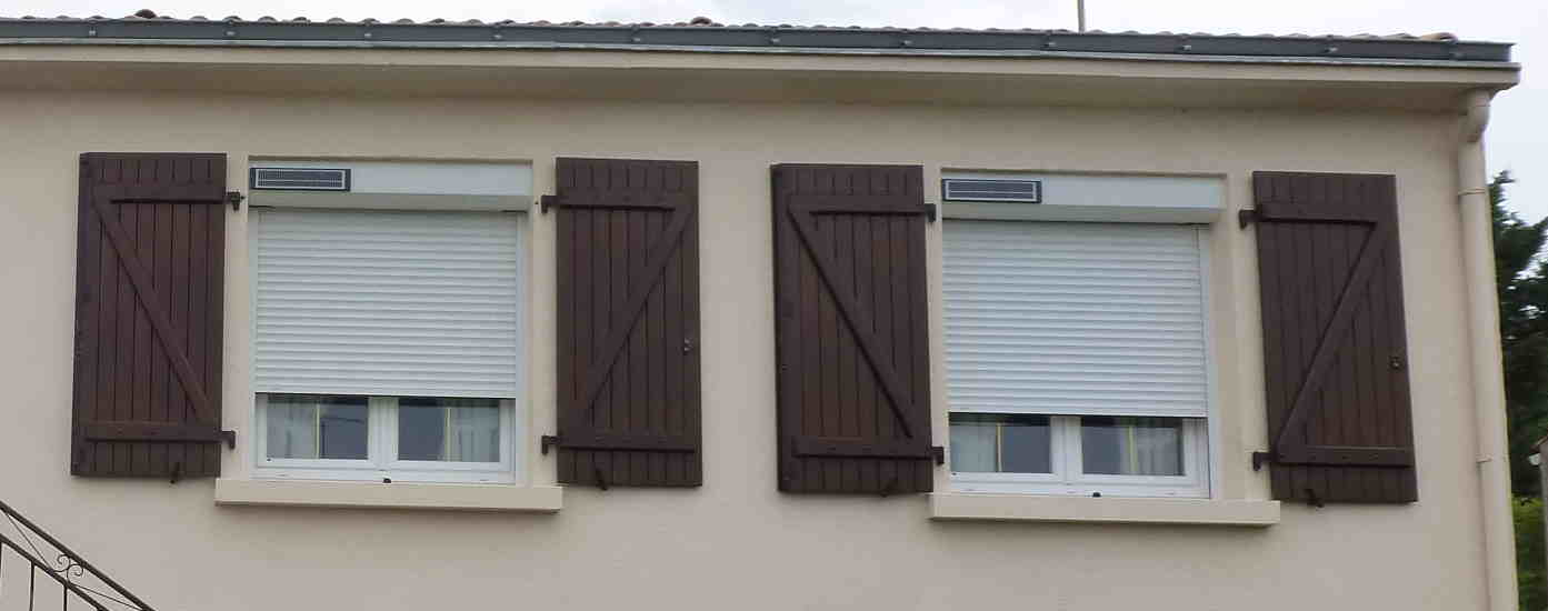

Dois je réinitialiser ces 4 volets, si oui, comment débrancher la batterie (pour faire la manip 2s, 8s, 2s) quand le volet est installé entre les deux pans de la fenêtre (donc impossible d'accéder aux cotés du coffre) et impossible de démonter le volet puisque ceux ci sont fermés (les rails sont vissé dans les pans de la fenêtre). (voir la photo) ?
