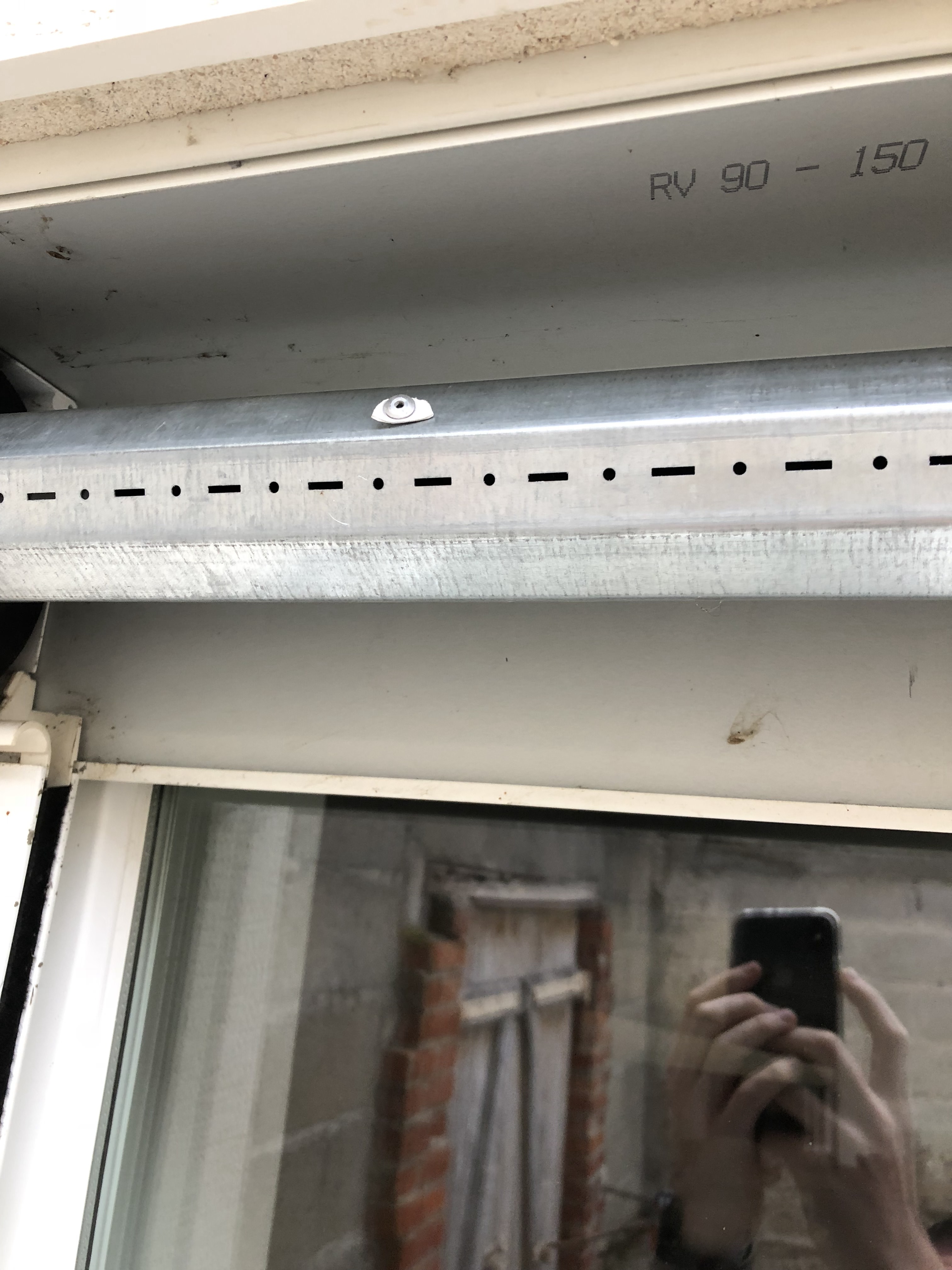

j'ai acheté un kit de remplacement SOMFY IO OXIMO pour un de mes volets qui ne fonctionne plus (marque combi france?). J'ai commencé le travail en enlevant le tablier et en souhaitant retirer l'ancien moteur j'ai remarqué deux rivets sur le tube en acier (cf photo) qui a par ailleurs endommagé une de mes ailettes en pvc.... Est ce que ces rivets sont utiles ? Et enfin est ce que les kits de remplacement sont bien compatibles avec ce types de matériel (je le reçois fin de semaine)?

    Sauf à être sûr que ces rivets ne tiennent rien à l'intérieur...????

    Bonjour merci de votre réponse. En effet les rivets ne tiennent rien sur le volet, ils se baladent dans le tube du volet...

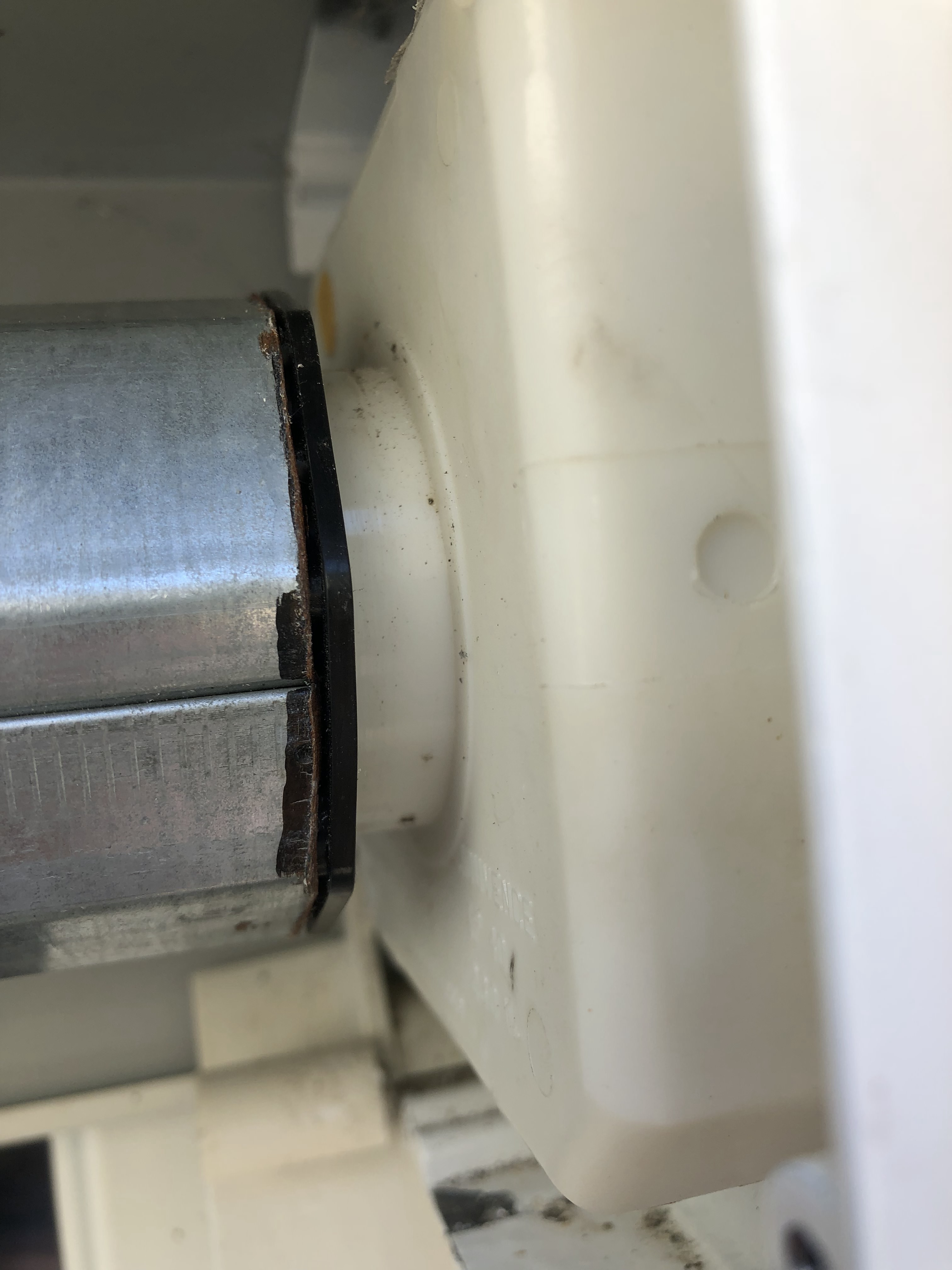

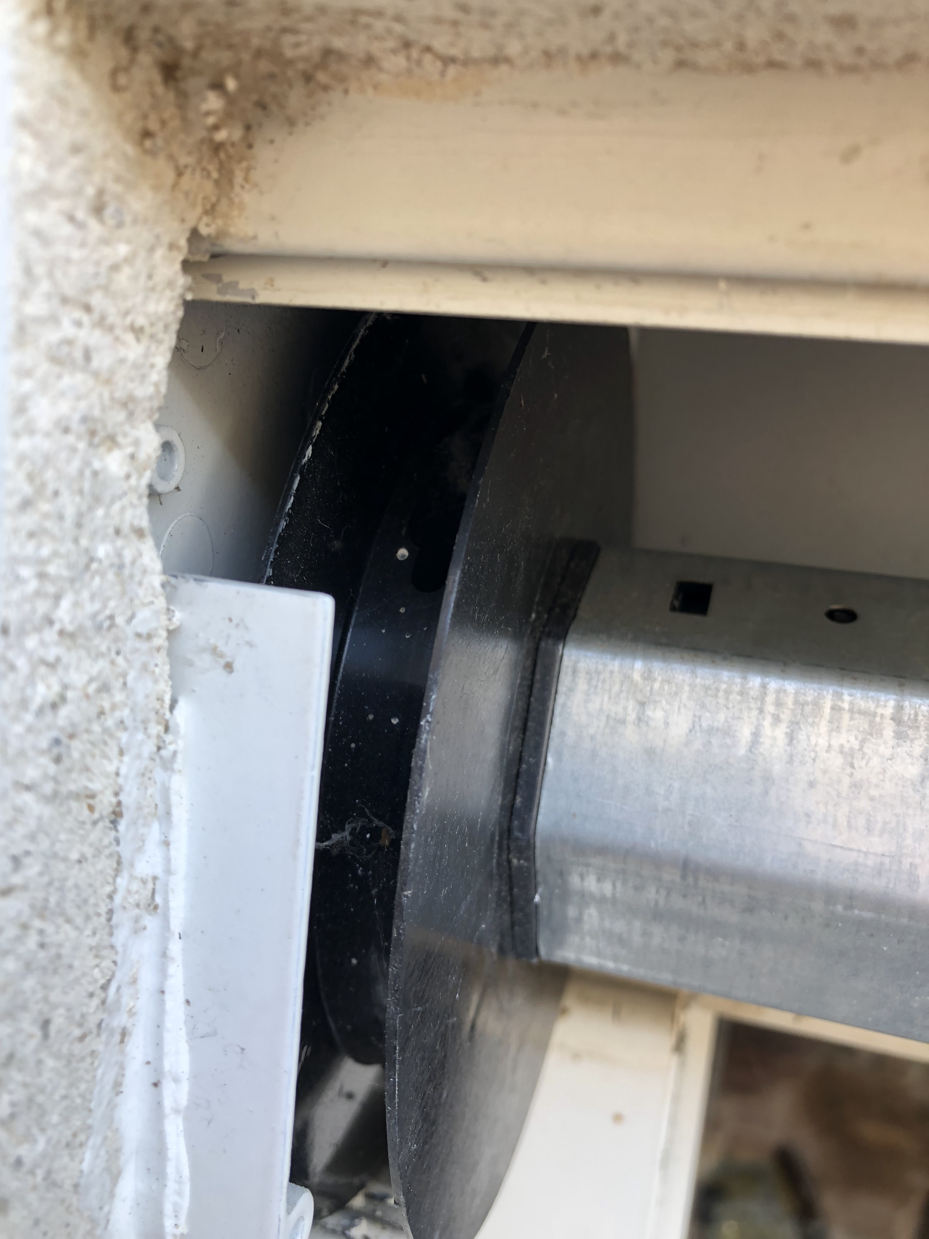

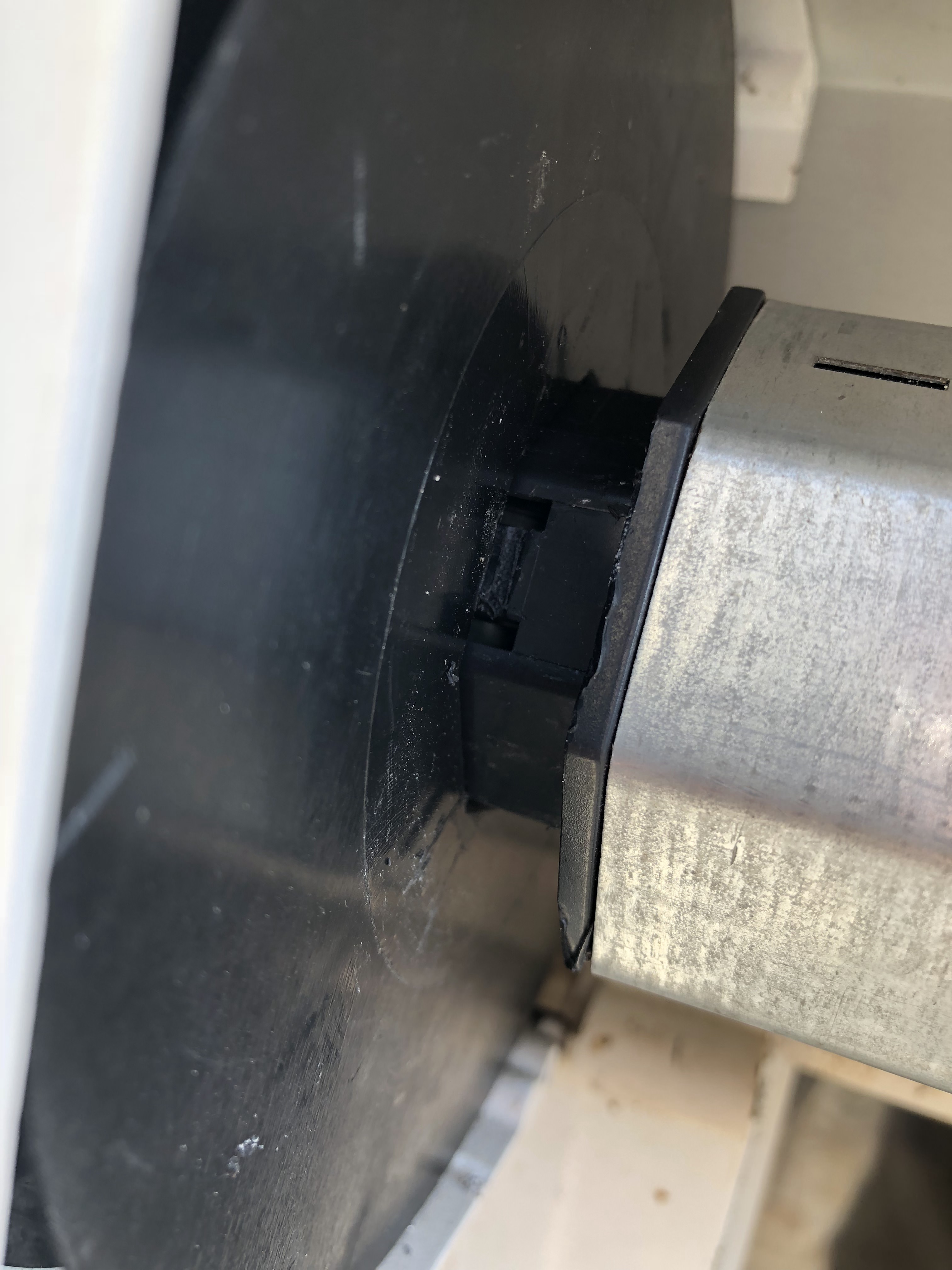

    Par contre voici sur quoi je tombe lorsque je démonte le volet et impossible d'enlever la tubulure ; quelqu'un connait il ce système ? Moteur made in France mais je ne trouve pas la référence sur celui ci... en tout cas je n'arrive pas à le bouger de son logement sauf un battement 1 ou 2 cm en horizontal.
    Ne trouvez-vous pas un gros circlips du diamètre du moteur.
    Souvent il ne tien qu'à ca.
    NICOLAS
    NICOLAS
    NICOLAS
    38 / 100
    Bonjour, non rien du tout qui maintient à ma vue en tout cas. J'ai réussi à déloger le tube de quelques cm mais impossible de l'enlever.
    Les moteurs sont de marque JOUVENCE (leroy merlin apparemment) je n'arrive pas à trouver la documentation technique pour le montage... Vais-je devoir les disquer?
