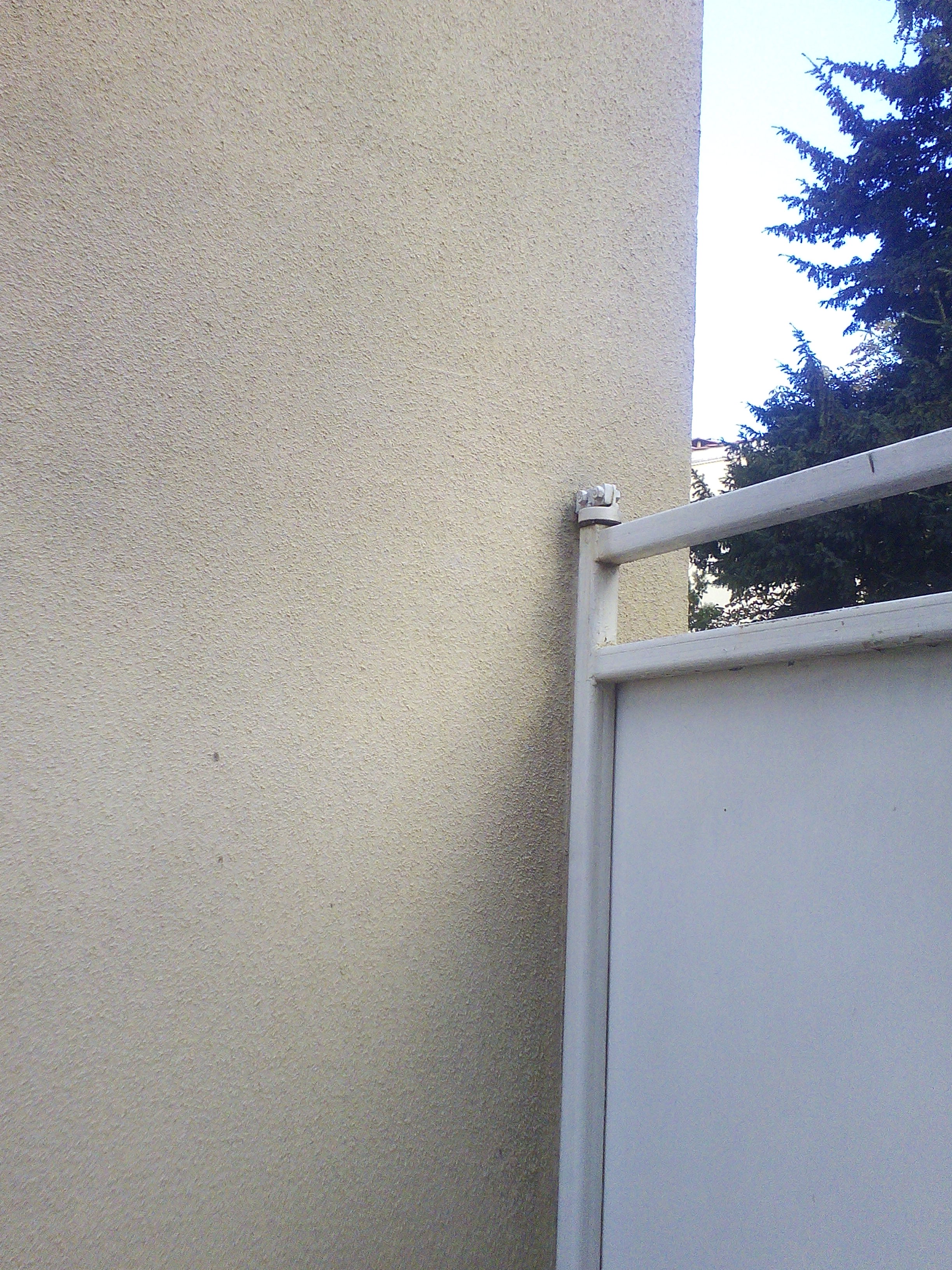

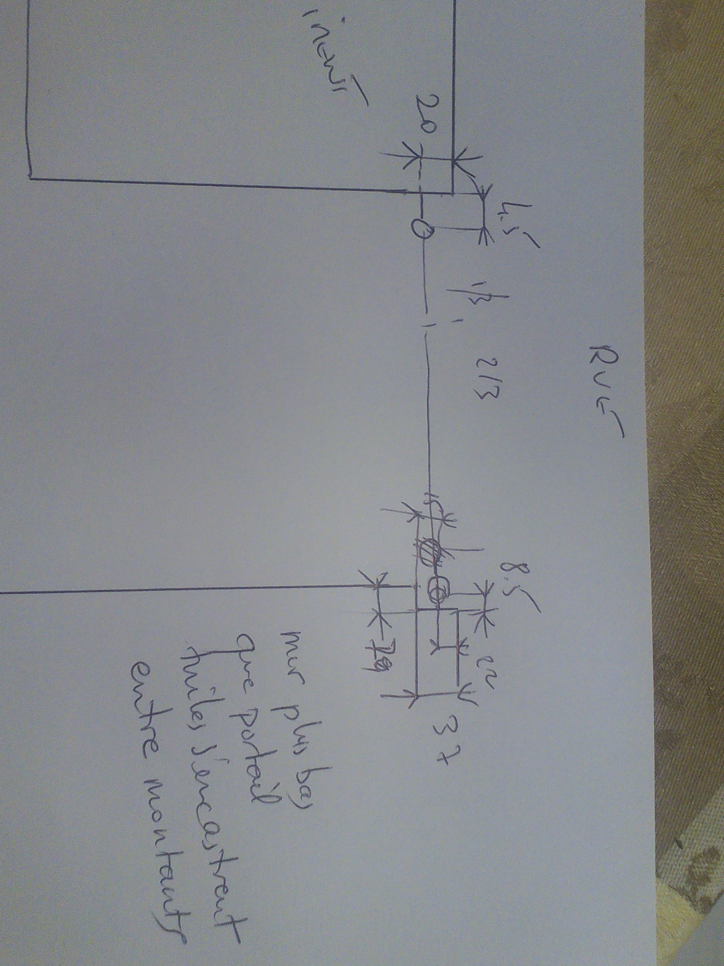

bonsoir,
cf plans et photos.
coté droit ok, avec une cale pour écarter le moteur du portail ça rentre, le moteur se projette au-dessus du mur

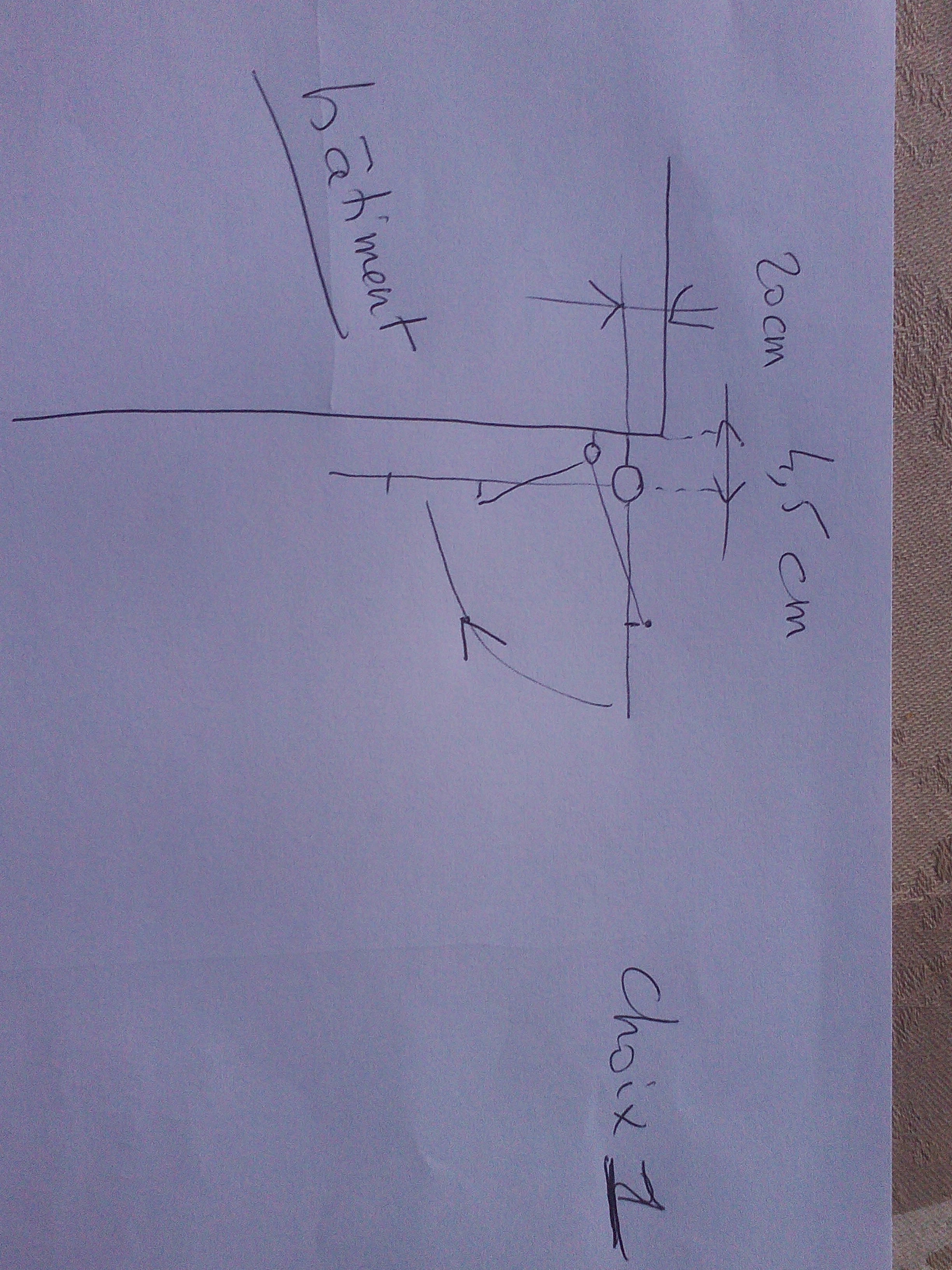

coté gauche 2 choix (cf schémas)
-décalage moteur par rapport à l'axe du portail, je n'arrive pas à le calculer.
-ancrage du moteur bien en arriere sur le mur, ancrage sur le portail projeté coté rue, j'ai 20cm de recul, possible? il me manque les valeurs (entraxes min/max et les angles...)
choix du système : sgs 501 ou exavia 500 me semblent les plus adaptés (?)

    Le vantail gauche ne peut pas être motorisé (absence de cote B).
    je vous conseillerais de faire appel à un installateur agréé Somfy pour étudier votre projet.

    Vous ne semblez pas avoir bien saisi le fonctionnement des vérins, ce sont des vis sans fin avec une partie mobile en interne qui tire les battants, pas des vérins qui s'allongent..
    A voir vos dessins, il semblerait que vous ayez l'idée de fixer les vérins à l'intérieur et les pattes à l'extérieur des vantaux, c'est assez curieux.

    Le problème c'est que posés en haut, avec la puissance des vérins sans butées de fermeture proches, le portail risque de faire une drôle de tête et partir en vrille.
    Pour la partie droite, l'ouverture sera limitée par l'angle et les tuiles.
    Pour la partie gauche, c'est plus ardu, et votre dessin 1 contient une erreur, en position ouverte, le point de traction n'est pas en bout , mais vers le centre du vérin.
    Pour le choix 2, il faut voir si la course du vérin permet ce déplacement.
    Il risque d'ailleurs d'y avoir un effort important pour la fermeture qui serait assimilé à un obstacle.
    Il faut faire des simulations.
