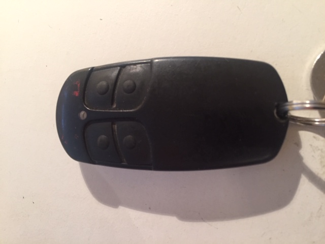

    Mon alarme est configurée en 3 zones
    Comment utiliser ma télécommande 4 points pour activer indépendamment ou de façon groupée l'alarme sur chacune des zones
    Mon alarme est une Protexiom 600GSM
    ma télécommande est on/off + 4 groupes suivant photo jointe
    3
    4757 / 5000
    Bonjour Jean-Claude
    Les pictogrammes de votre TC sont effacés.
    En haut à gauche, vous avez la zone A, en haut à droite, la zone B, en bas à gauche la touche "ON ABC" et en bas à droite la touche "OFF ABC"
