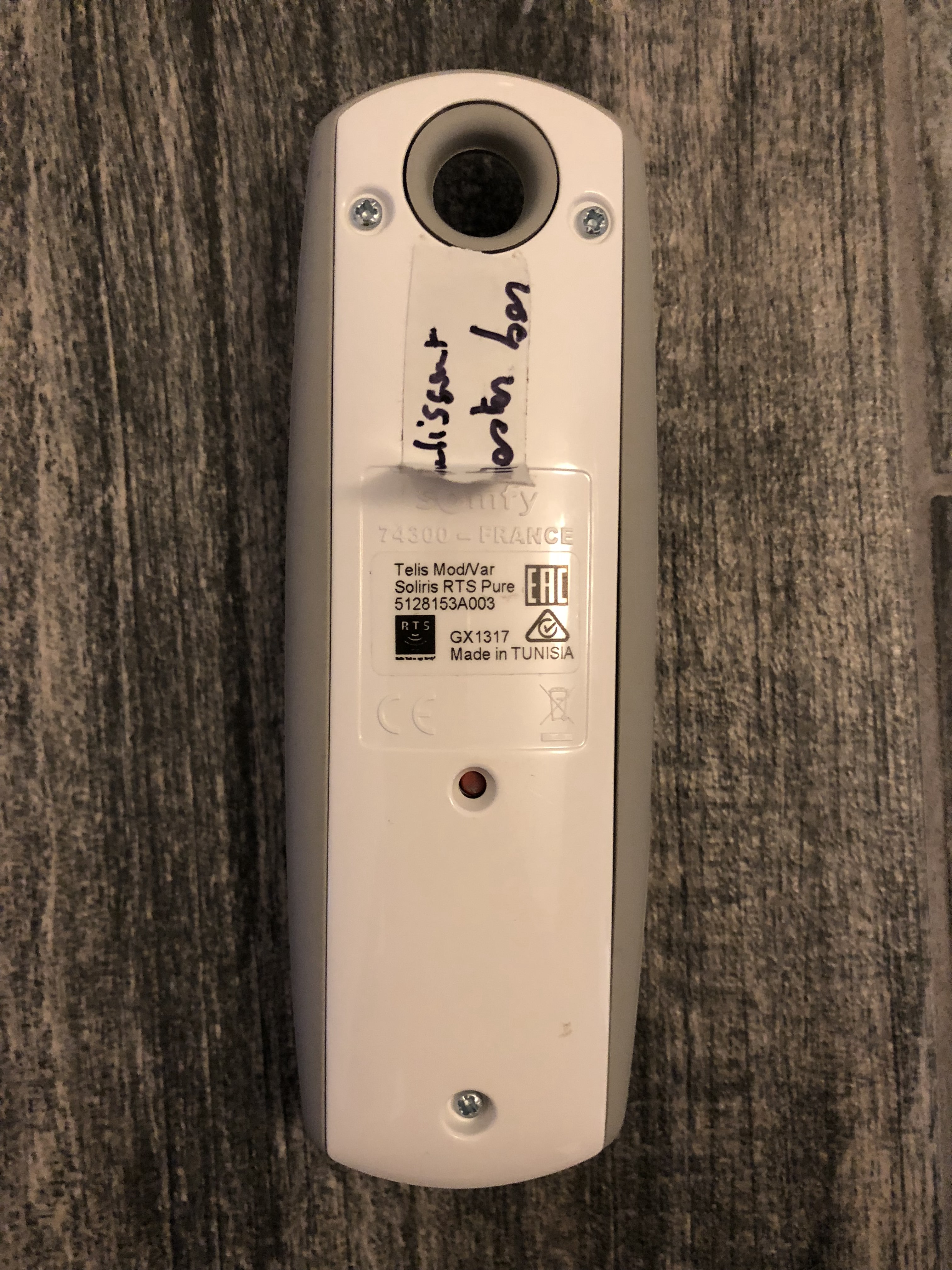

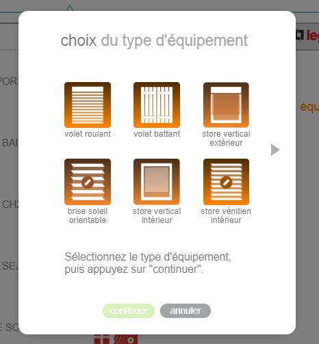

    Bonjour Sophie,
    pouvez-vous nous dire si votre équipement est celui en bas à gauche de la capture?
    Si oui, pouvez-vous nous faire une photo recto/verso de votre télécommande?
    Combien avez-vous de BSO ?

    Bonjour M le M,
    Merci beaucoup pour ce retour rapide !
    Oui, c'est bien le brise soleil en bas à gauche de la capture.
    ++ ci-joint, les photos des télécommande.
    J'ai 6 brises soleil.
