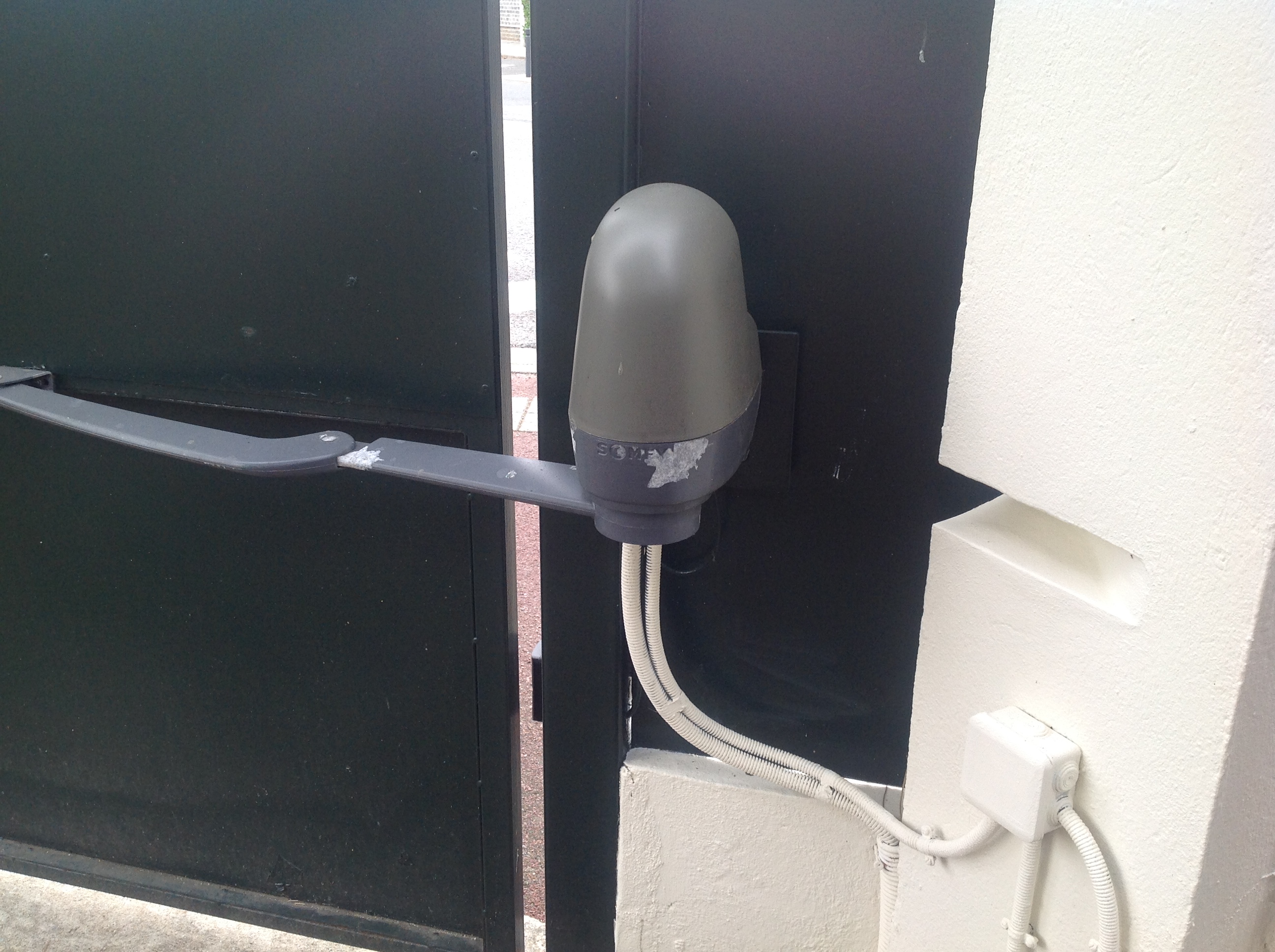

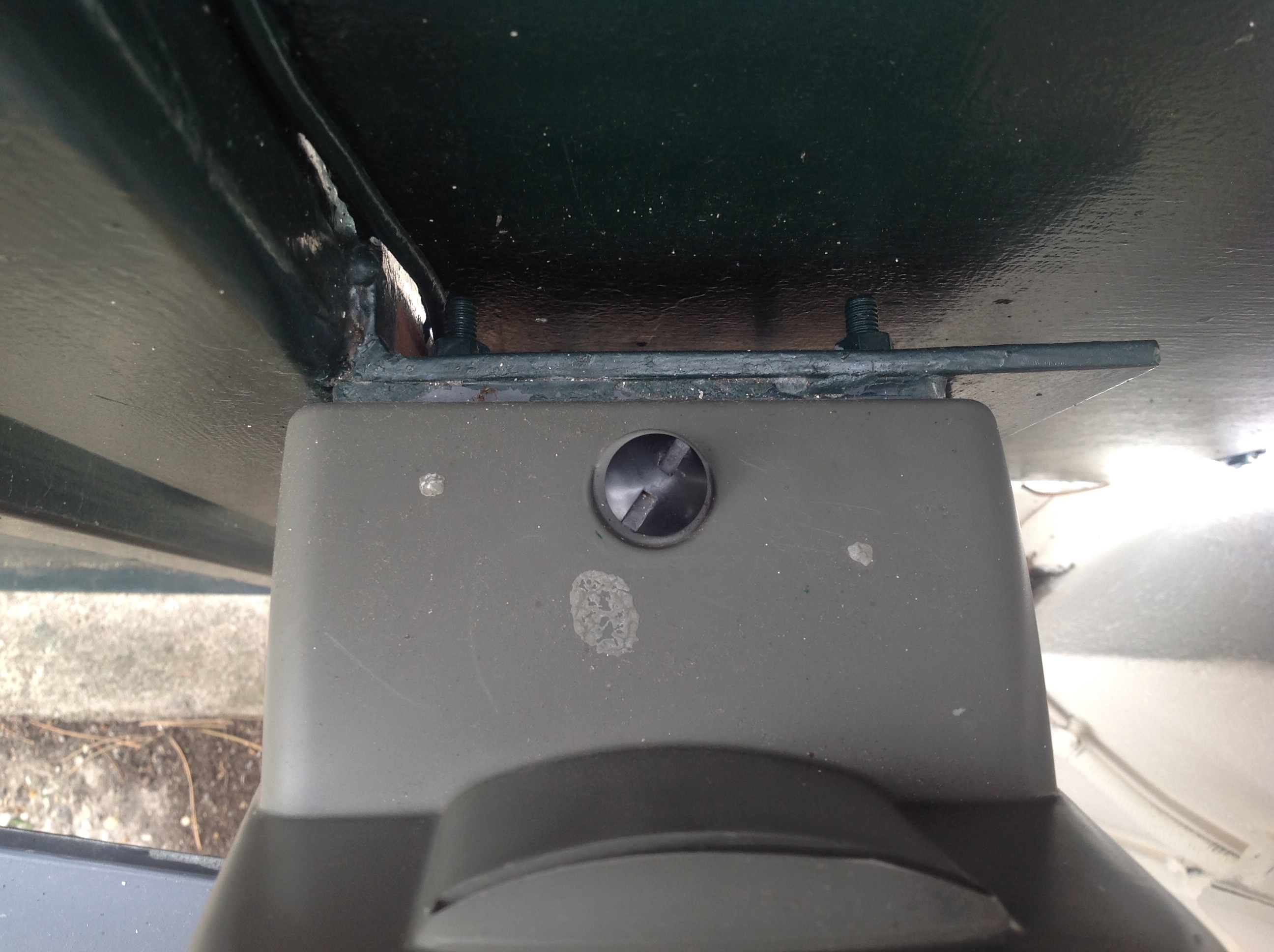

J'ai un moteur portail Passeo 500 qui date de 2005, je souhaiterai le remplacer par un moteur Somfy tout en conservant le support ancien de fixation des moteurs à 4 trous car mes moteurs actuels sont fixés sur un support métallique.
Y a-t-il un modèle SGA ou EVOLVIA ou autre ?
Je vous remercie d'avance pour votre aide.

    bonjour nuri,
    Le SGA convient en tous points pour remplacement de votre moteur.
    j'avais moi-même le même moteur que le vôtre, je l'ai remplacé en 1/2h.
    Voici la notice pour vérifier les entraxes de fixation.
    https://www.somfy.fr/file.cfm/notice_portail_domotique_sg...
