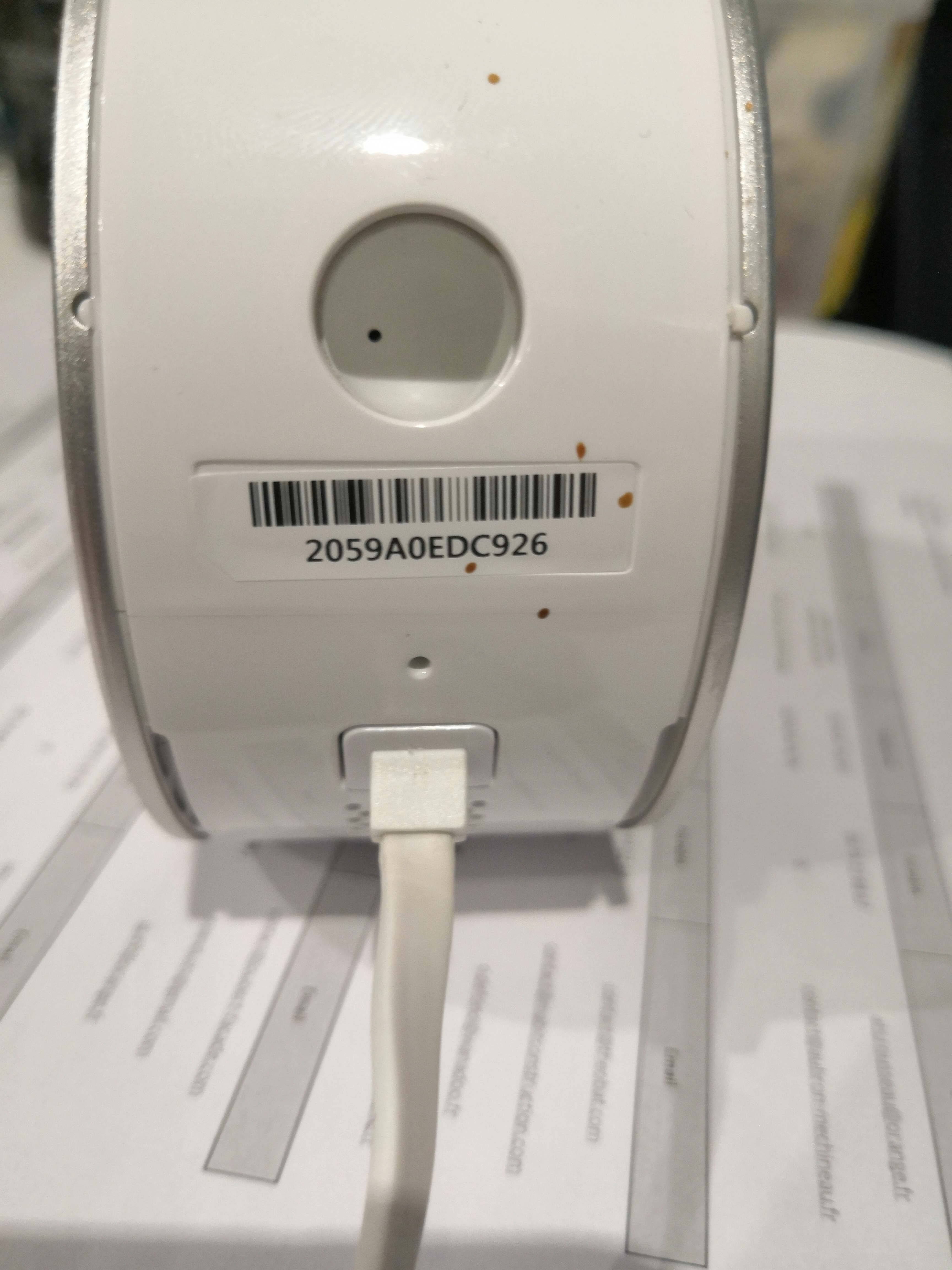

Ci-jointe une photo de l'adresse mac de la caméra (merci de supprimer la pièce jointe après en avoir pris connaissance).

    Je vous contacte car je rencontre le même problème avec une seconde caméra (ci-jointe une photo de l'adresse mac de cette dernière).
