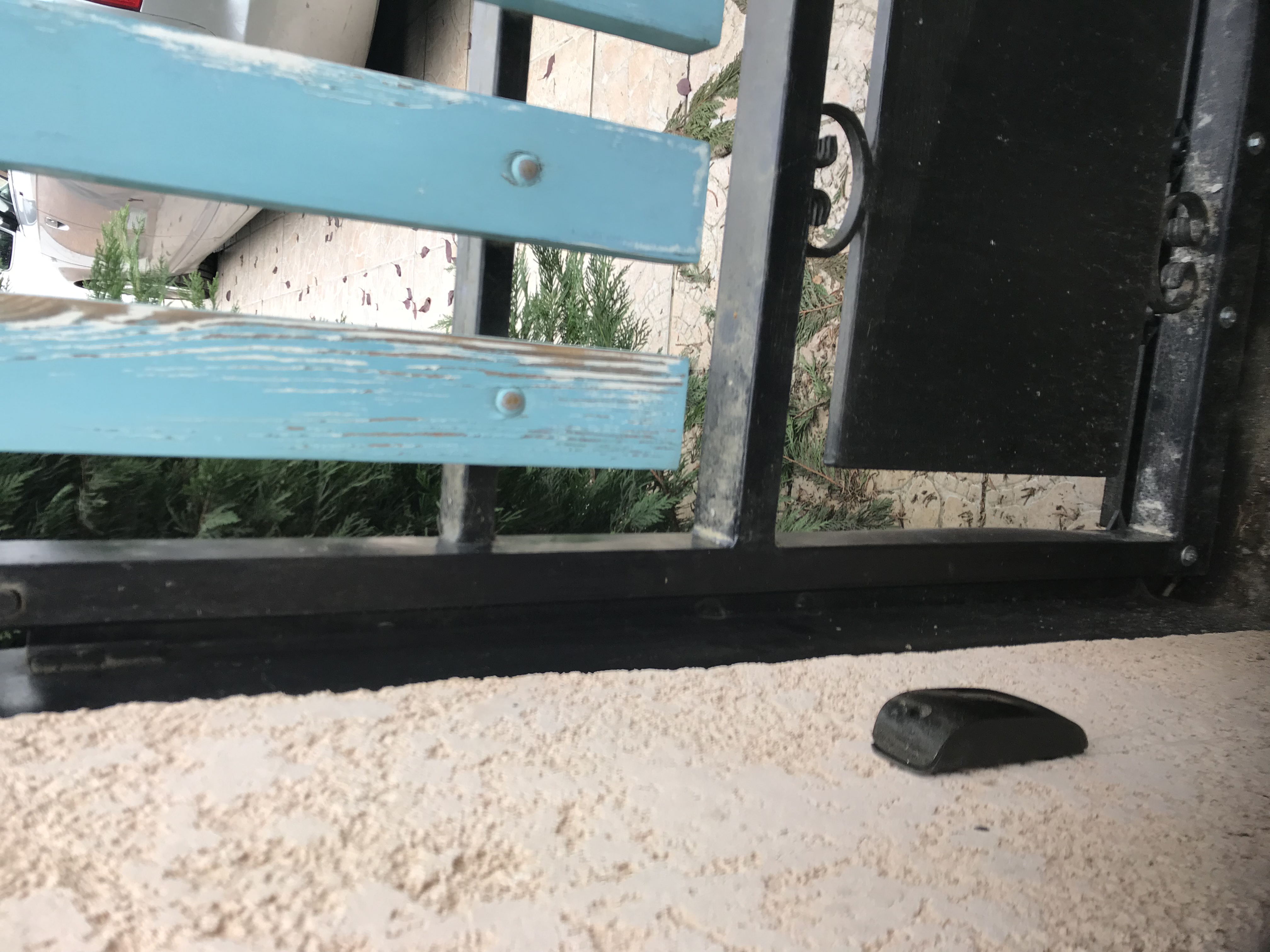

    le mieux serait de nous faire une photo du portail fermé avec gros plan sur sa FdC fermé.
    pour voir si le recul est gênant et pour vous dire quoi faire pour y remédier.
    Souvent, en haut du portail et fixée au pilier, il y a une patte pour réceptionner le portail et l'empêcher de gigoter. Donc, parfois en cas de recul du portail il ressort de cette patte. D'où le nécessité de la rallonger.

    voilà , je ne sais pas si c’est assez visible .
    j’avais un freevia 300 avant et je n’avais pas ce souci .

    C'est vrai que j'avais demandé un gros plan....mais là je ne comprends pas car la photo est trop rapprochée.
    faites une photo de l’intérieur avec vue sur le portail fermé à 2m, je zoomerais au besoin.

    peut être mieux ?

    que pensez vous de la dernière photo ? pas trop rapprochée ? d’autres suggestions?
    je vous demandais une photo de l'intérieur à au moins 2m pour voir un ensemble.
    Là c'est de l'extérieur, mais on voit que le portail est entièrement fermé.
