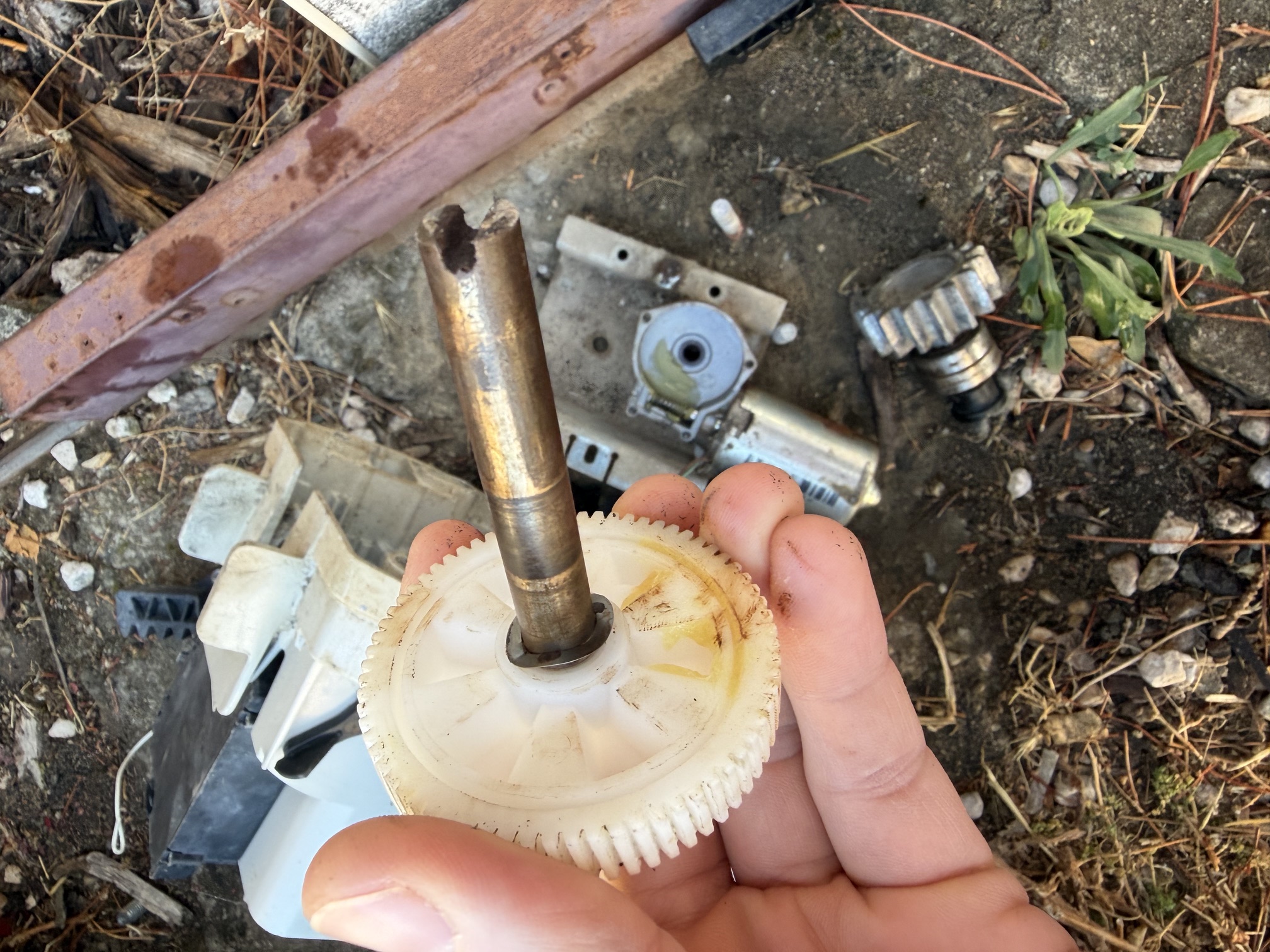

En fait, j'ai remarqué que la clavette qui entraine le pignon du portail, tourne dans le vide dans le pignon en plastique blanc à l'intérieur du moteur. En fait le système est capable d'entrainer le portail, mais quand ça force trop, ça tourne dans le vide et le moteur ne sait jamais si il est en bout de course.

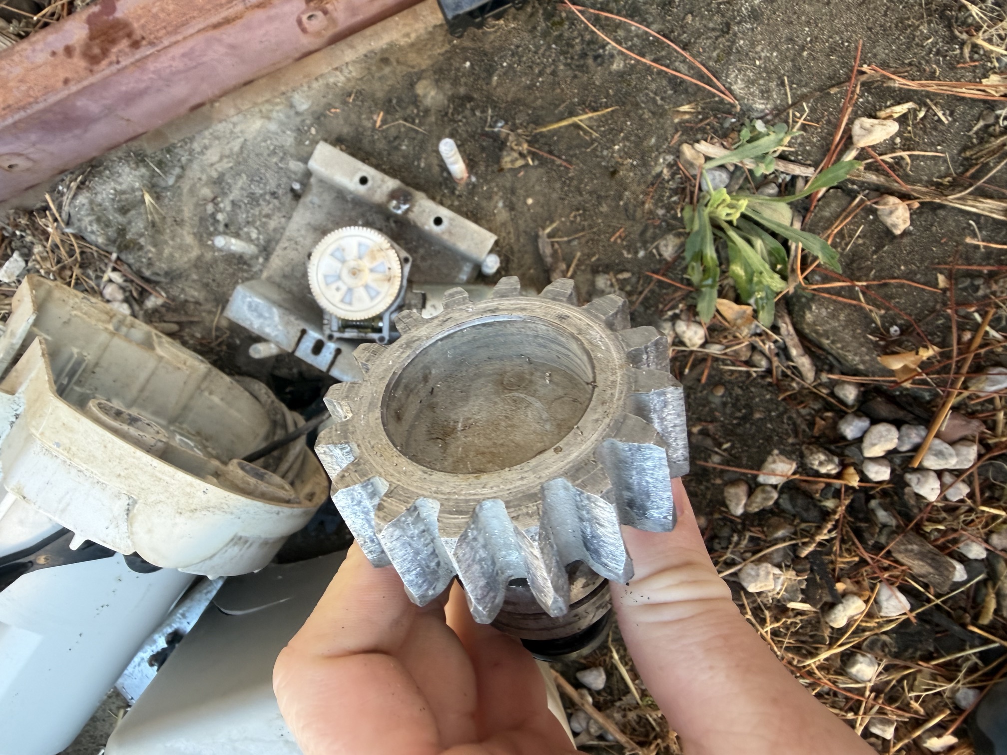

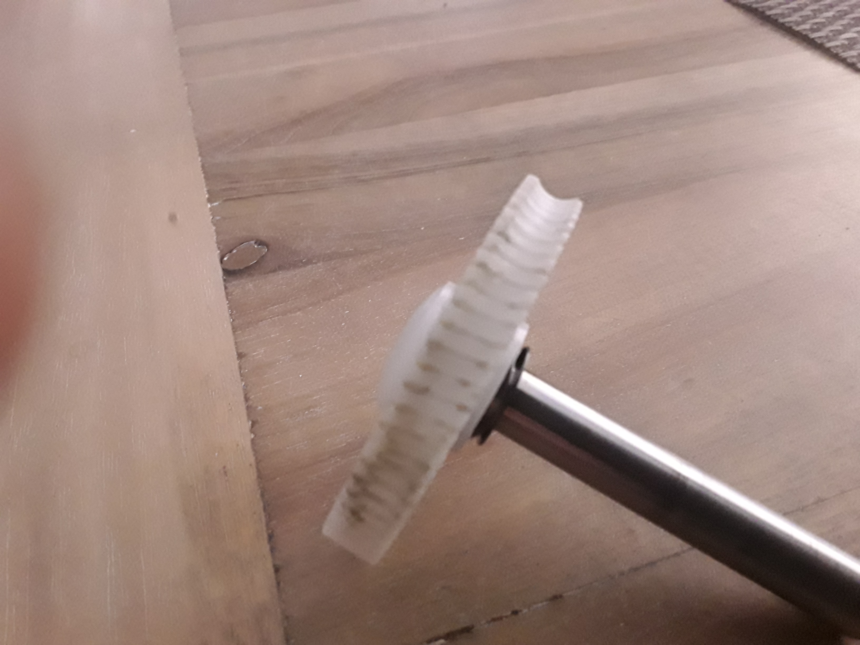

J'ajoute une photo qui n'est pas la mienne, mais le problème est exactement là à mon avis, la clavette peut tourner dans l'axe du pignon, et n'est plus solidement fixée.
Savez-vous s'il est possible de trouver cette pièce séparément ? Ou même les 2 ça m'irait très bien.

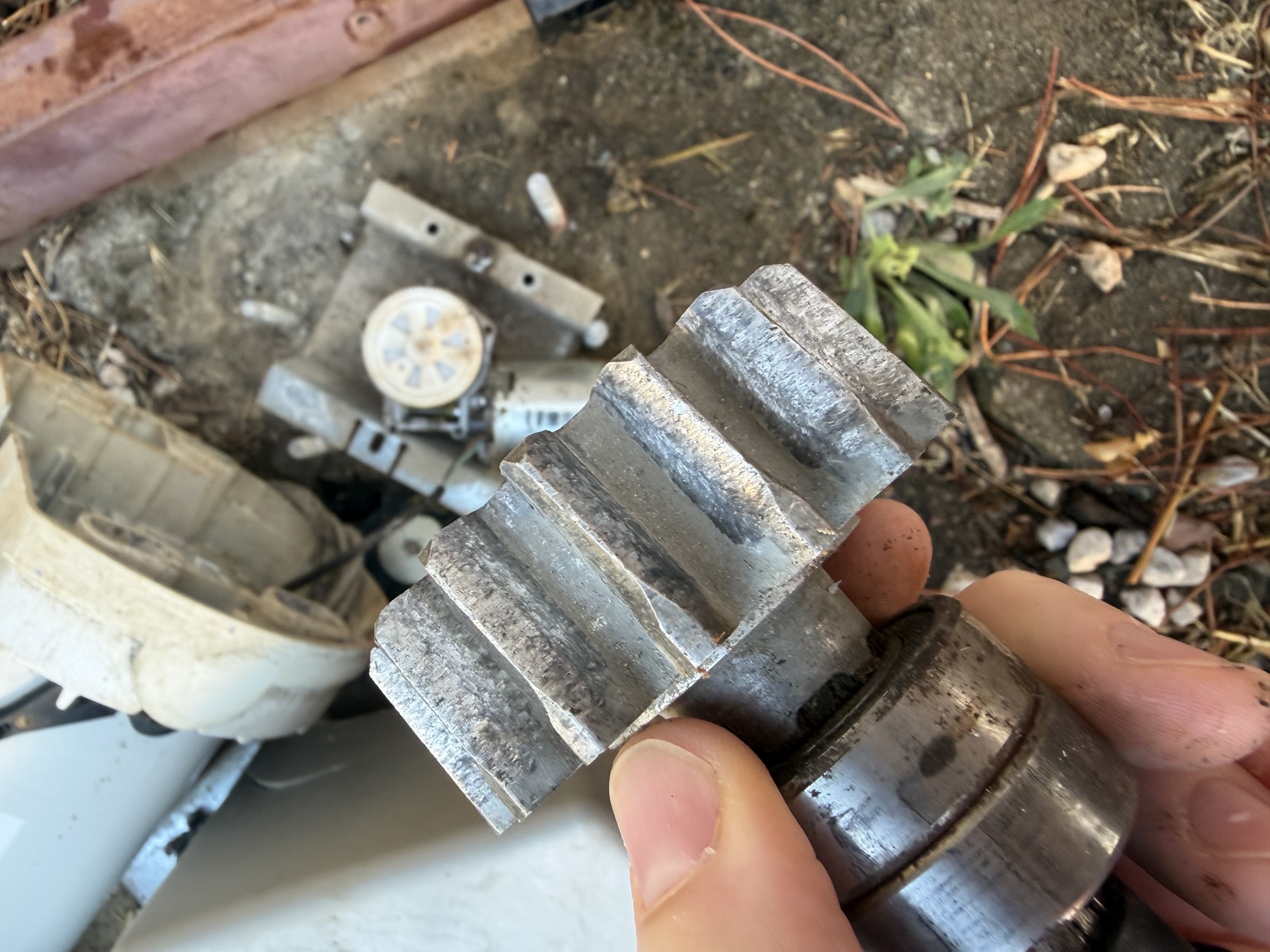

    Moteur irréparable.
    La cause de cette usure anormale de la couronne est une crémaillère mal ou pas réglée.
    Le portail était supporté par elle alors qu'il doit y avoir un écart pignon/crémaillère de 2mm.

    J'ai précisé qu'il ne s'agissait pas de ma photo, mais pour montrer de quoi je parlais.
    Ma pièce est en parfait état, pas usée du tout, le portail est en panne par ma faute et parce que j'ai forcé dessus.
    Il y a bien cet écart entre crémaillère et pignon.
    Et des pignon comme celui que je montre on en trouve plein sur Ebay, imprimé en Nylon, je ne sais pas ce que ça vaut.

    Vous posez une photo qui ne concerne pas votre moteur ?
    Est-ce que votre couronne est dans le même état ? Si oui laissez tomber ce qu'on trouve sur le Net c'est de la pire daube fournie par des escrocs. C'est de la 3D qui se bouffe sur un tour de pignon.

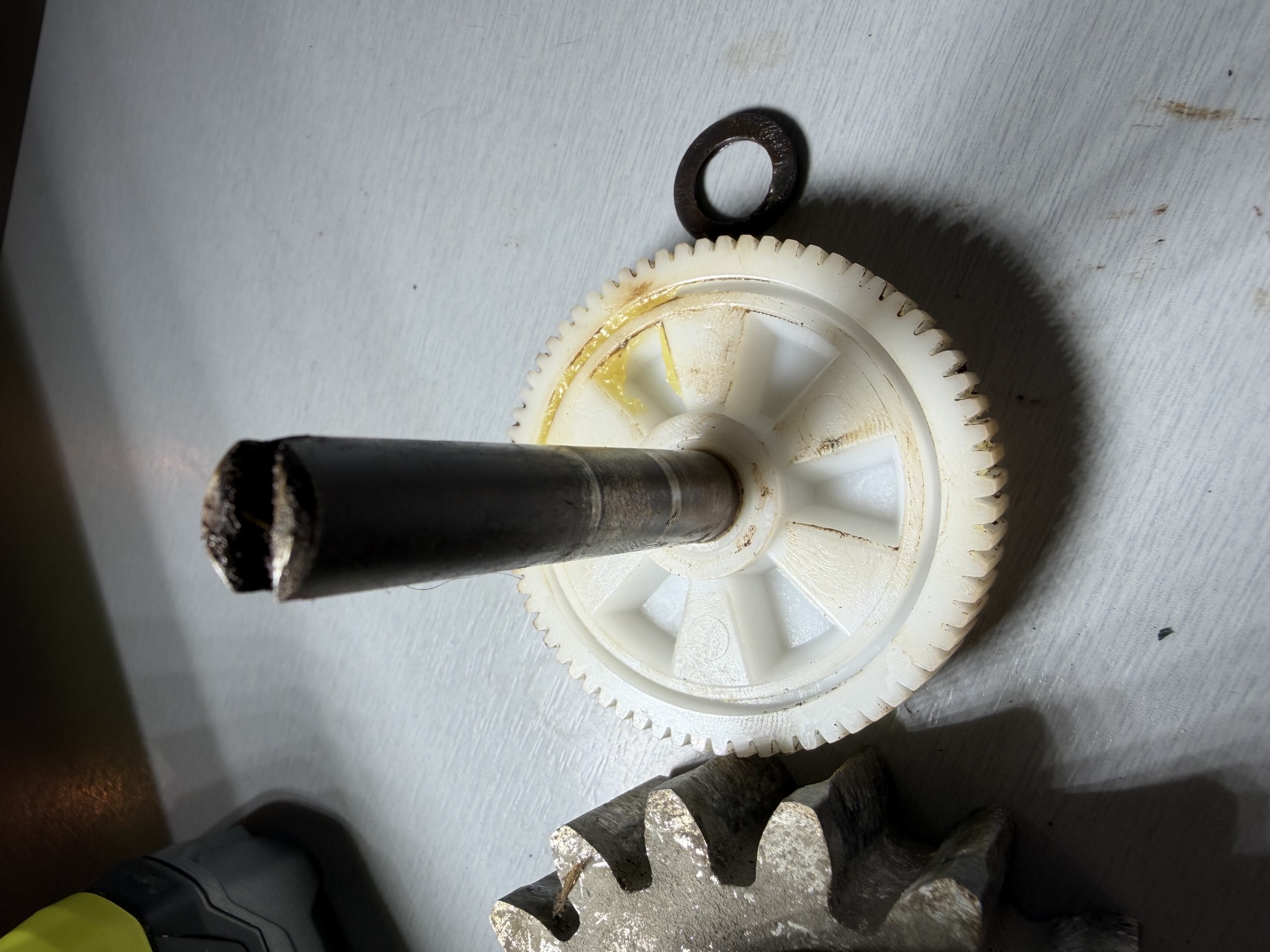

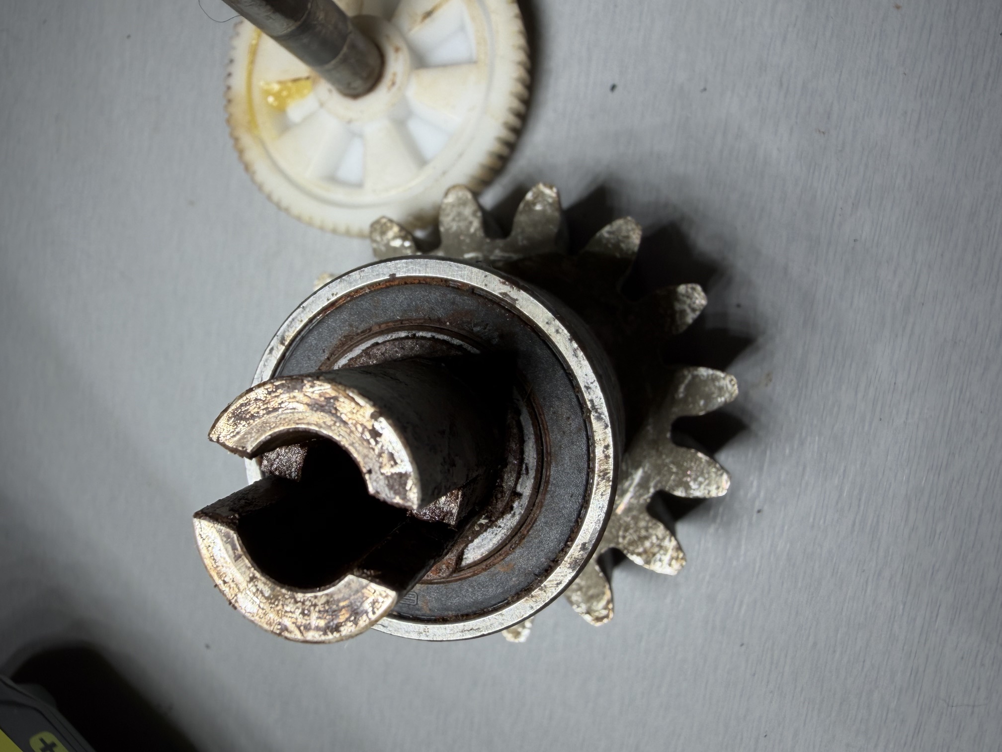

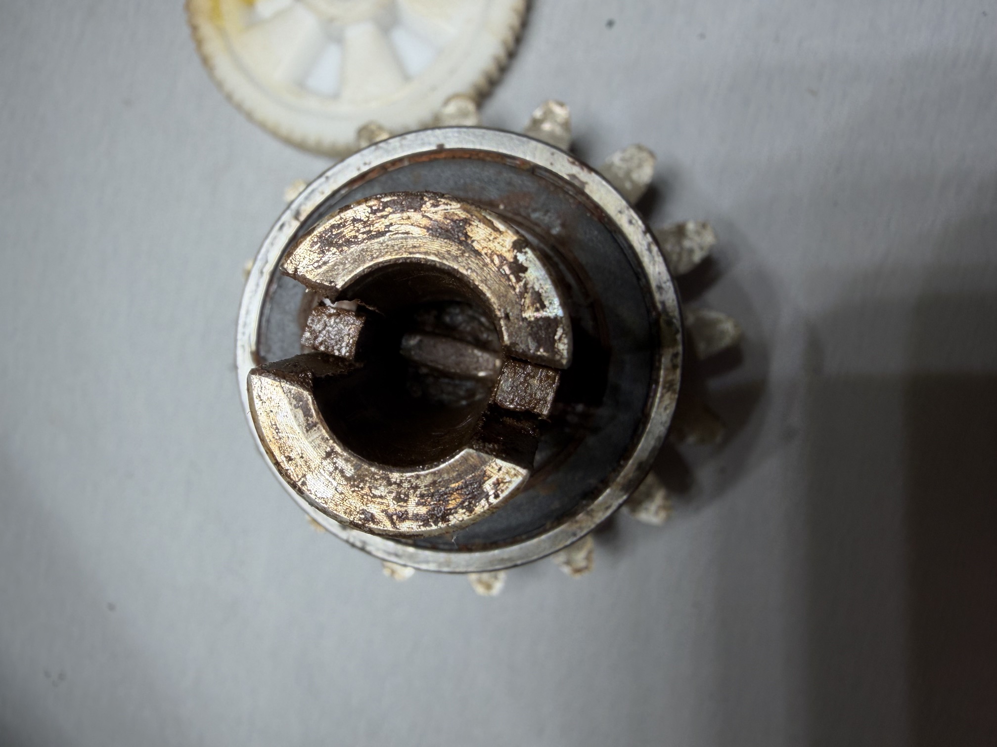

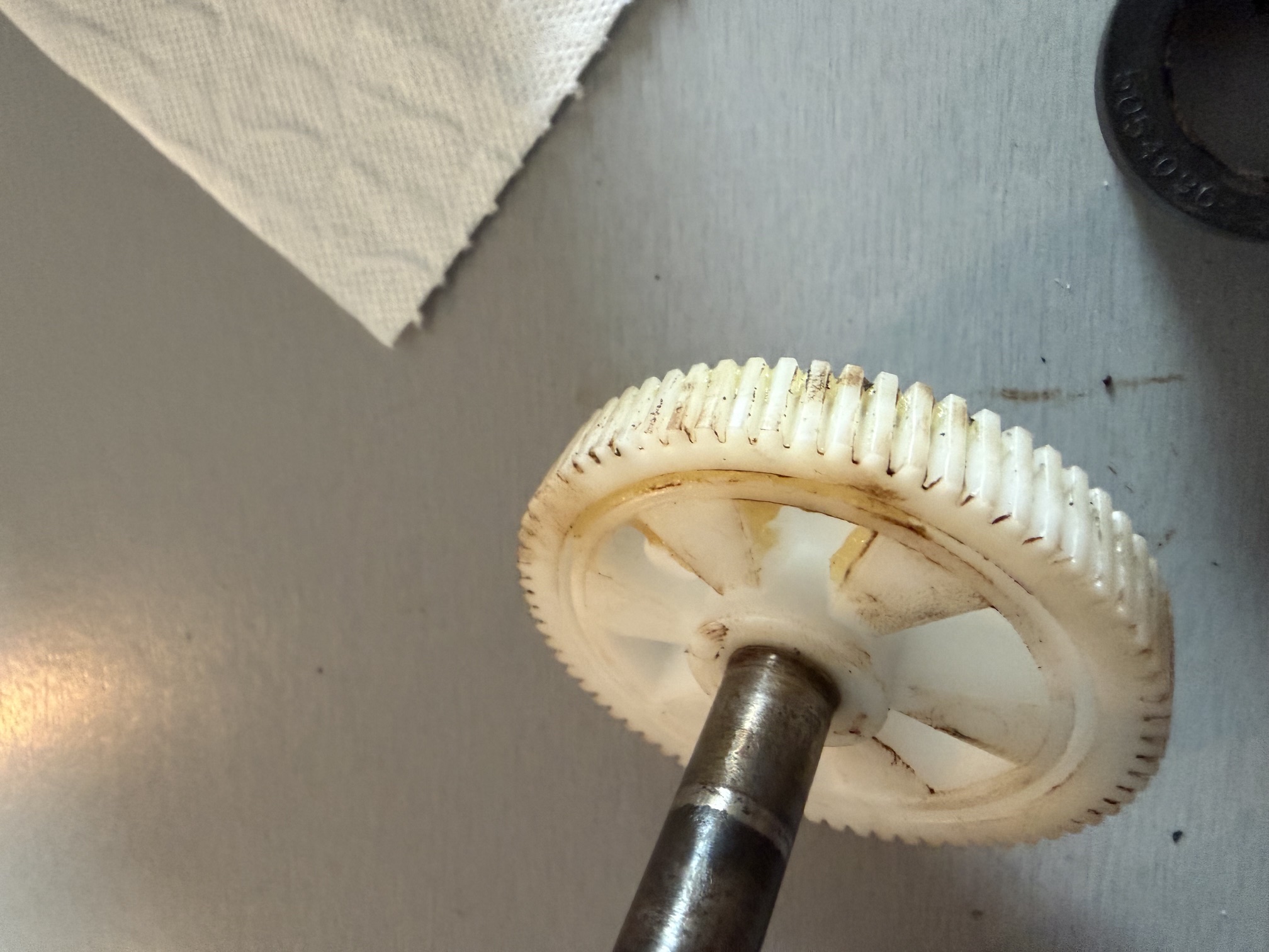

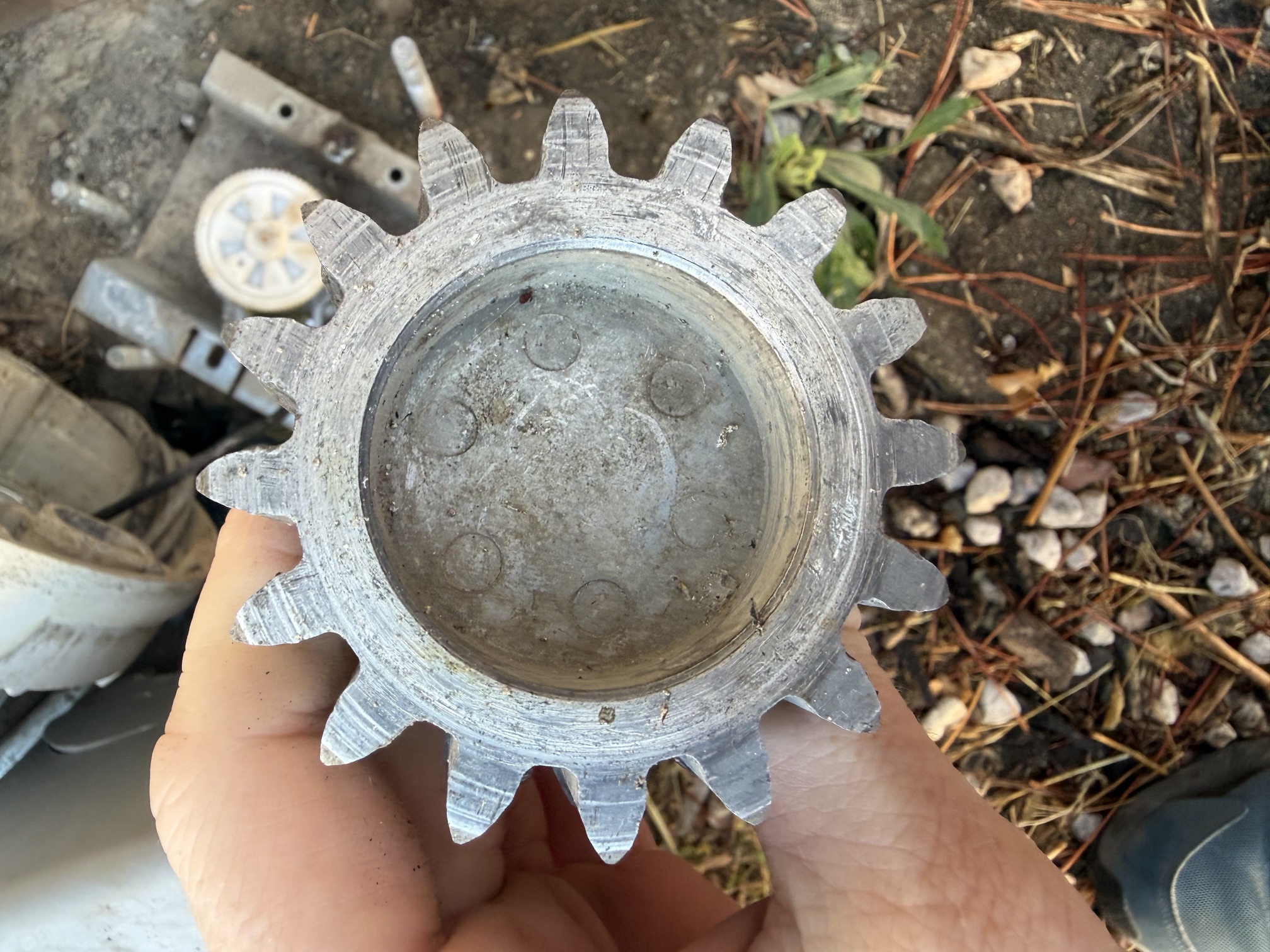

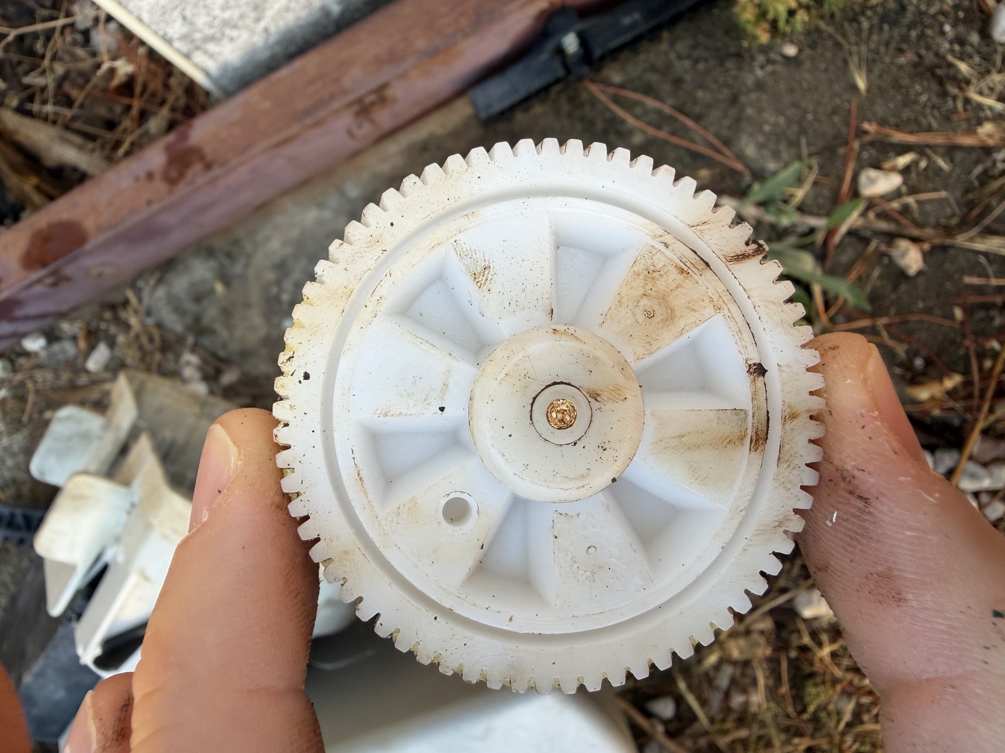

    Voici des photo de mes pièces.
    En fait, pour moi la clavette c'est la pièce métallique insérée dans le pignon blanc, et qui de l'autre côté fini en U pour entrainer le pignon métallique.
    Ce qu'il se passe chez moi, c'est que cette clavette si on force suffisamment, tourne dans le pignon blanc, ce qu'elle ne devrait pas faire.
    Donc le portail peut être entrainé, mais lorsque ça force plus (en butée), alors le pignon blanc tourne autour de la clavette et le moteur ne s'arrête jamais, ne sachant pas qu'il est en butée justement.
    Je n'ai probablement pas le bon vocabulaire, ne m'y connaissant pas du tout en portail.

    Vous dites que l'écart pignon/crémaillère est ok ?
    A voir l'usure du pignon métal ca m'étonnerait beaucoup et j'affirme que le portail est porté sur ce pignon, d'où la panne.

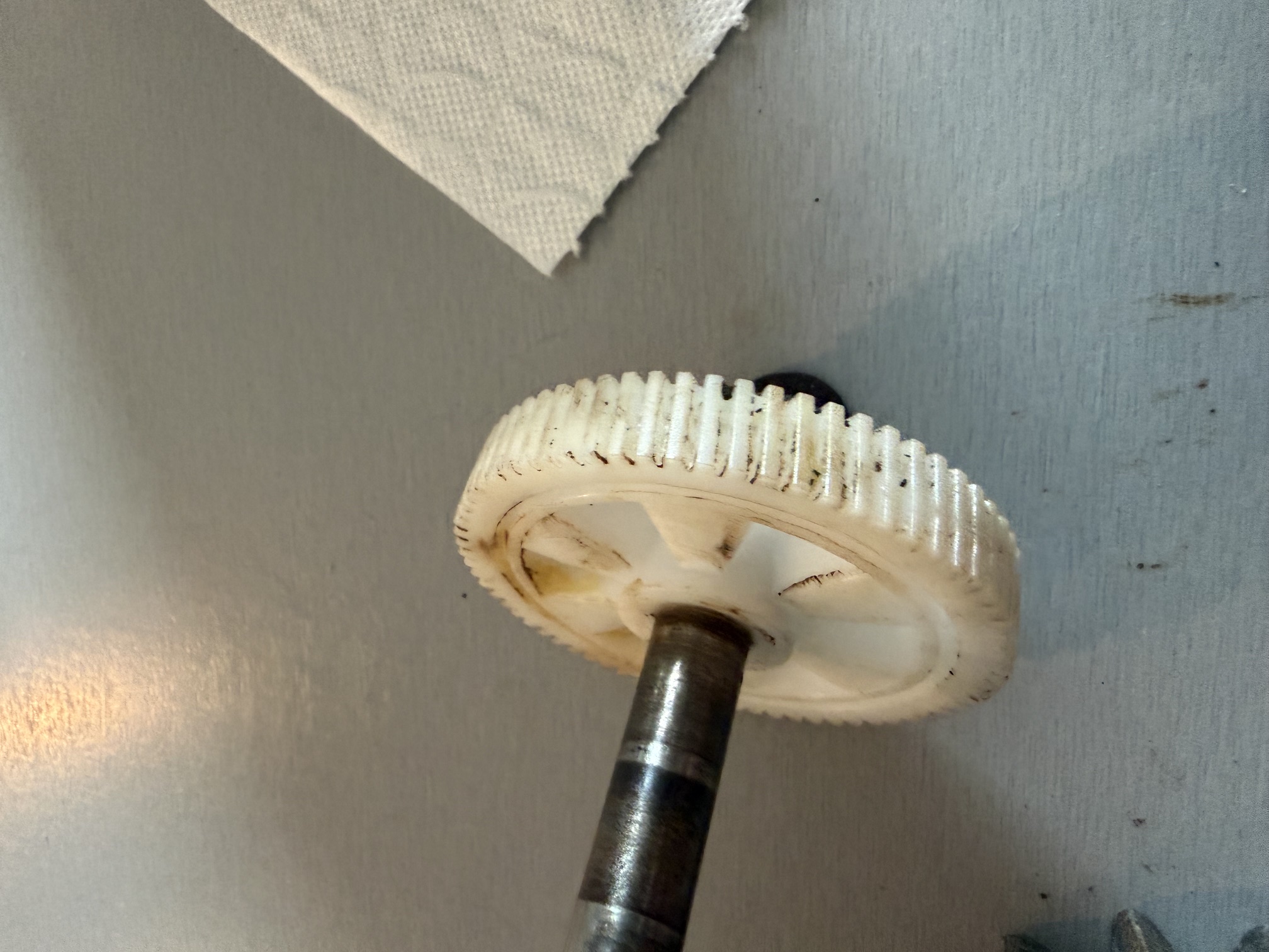

    Faites plusieurs photo de la couronne nylon afin qu'on voit toute sa circonférence.
    Je ne vois non plus une photo de la clavette "U" ni de l'arbre de pignon.

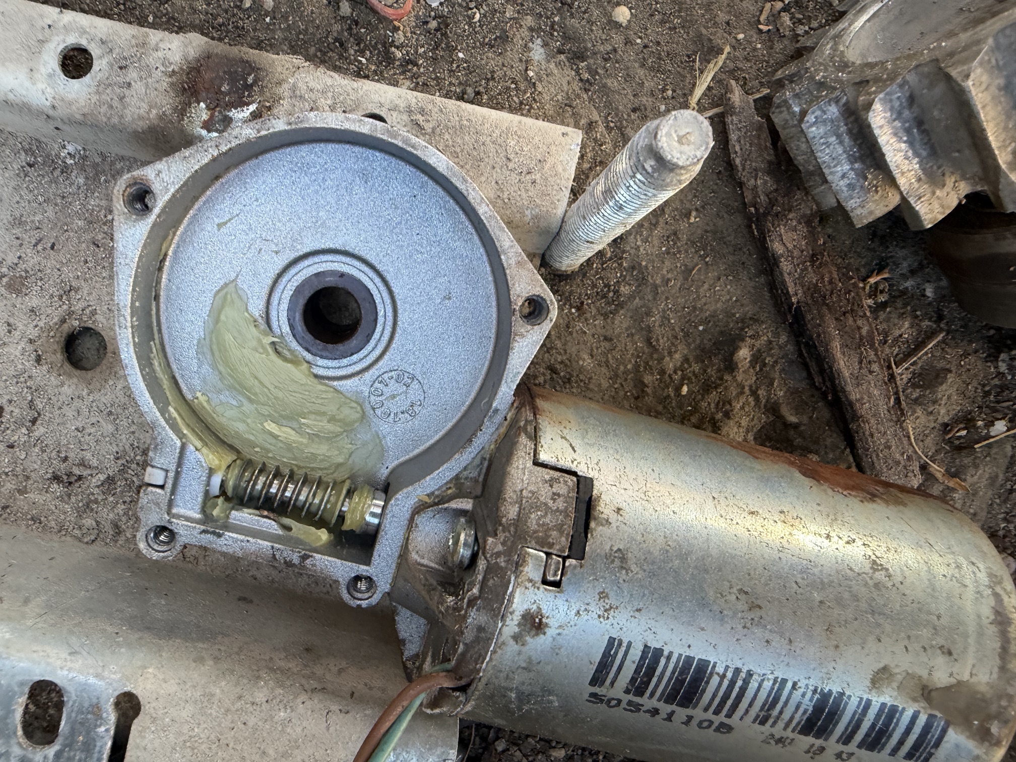

    j'ai upload plusieurs photos de la couronne Nylon ainsi que de la tige métallique qui fini en U
    Peut être qu'on ne parle pas de la même chose mais je ne comprends pas dans ce cas
    Je ne vous ai pas répondu, pas assez de détails et confusion sur les termes.
    Réparation conséquente sur votre bloc.
    Montrez des photos des dents sur le pourtour du pignon blanc.
    L'arbre de ce pignon blanc semble marqué au niveau d'un coussinet.
    Le pignon alu est mort, la crémaillère et le pignon ne se graissent pas, mais là, on dirait que c'est graissé au sable.
    En retirant le circlip de l'axe en alu, vous aurez accès à une clavette et forme de U, au niveau des roulements, en interne, et qui vient s'enclencher dans la fourche de l'axe du pignon blanc.
    Après examen de ces pièces, on pourra juger de la pertinence d'une réparation ou du remplacement du bloc moteur.

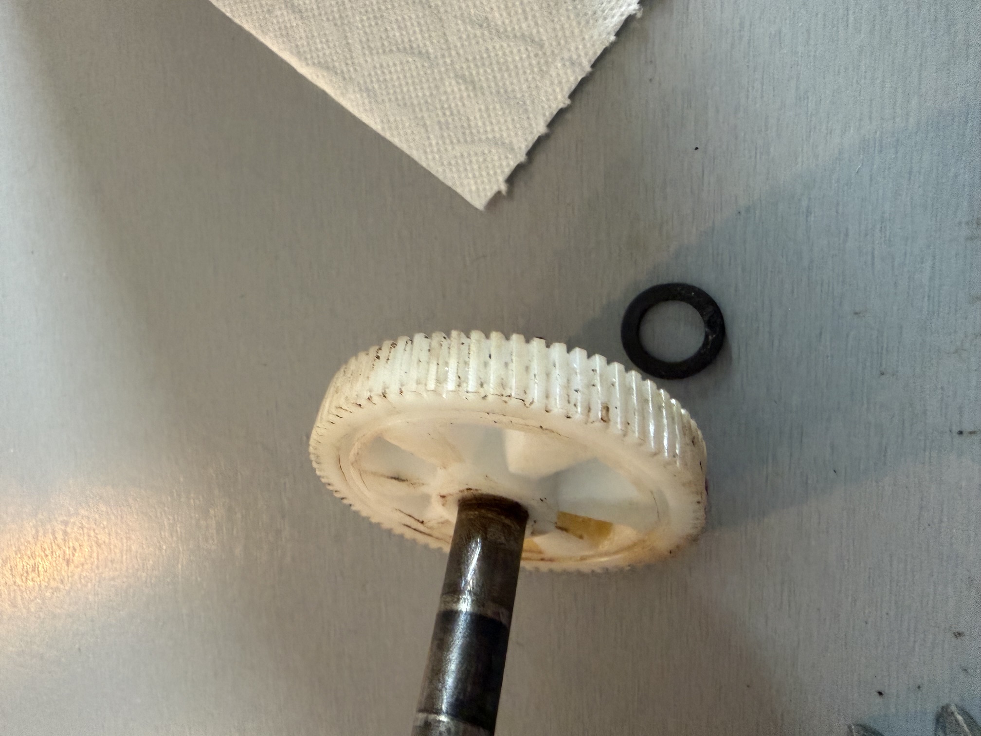

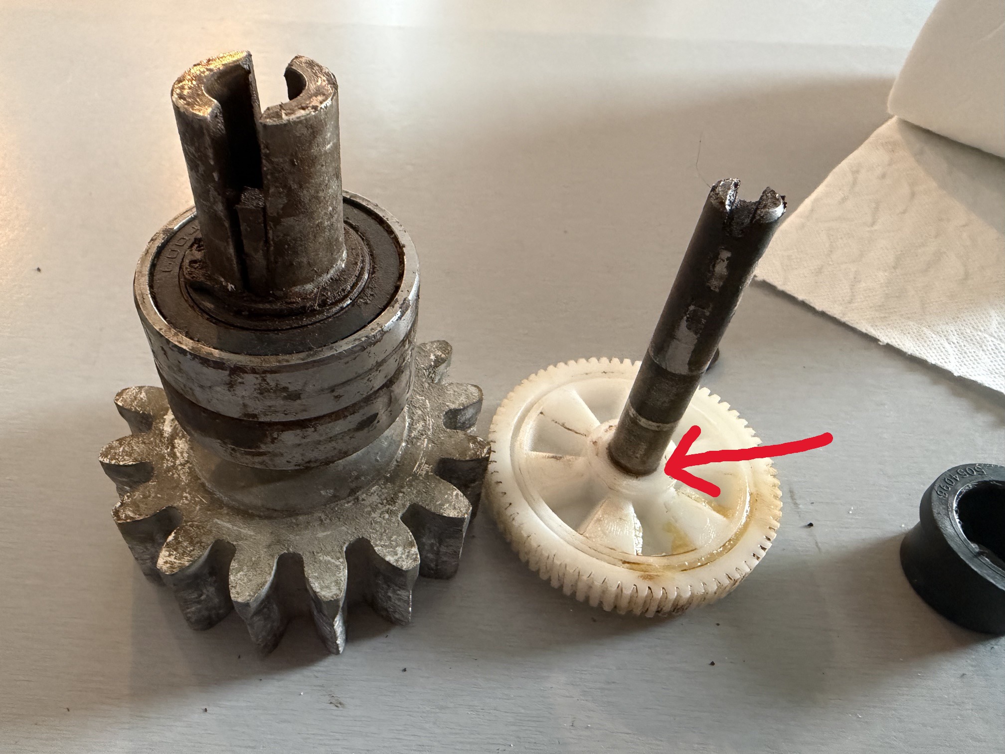

    J'ai fait quelques photos supplémentaires, dont une sur laquelle j'ajoute une flèche rouge pour être plus explicite.
    C'est exactement cet axe qui tourne sur lui-même, mais il faut pas mal forcer, ce qui fait que le moteur entraine le portail normalement, mais en butée ça tourne et les deux pièces ne sont plus solidaires, le moteur tourne indéfiniment.

    Je ne vois toujours pas la clavette U ?
    Il est possible qu'elle soit tellement destroyée qu'elle est en miettes.
    A part la couronne tout est HS.
    Comme dit Richy, tout ca ca a été lubrifié au sable.
    Voilà le résultat d'une maintenance faite régulièrement.
    Une remise en état complète (pignon, axe, clavette, roulements, etc) coûtera le prix d'un bloc neuf.
