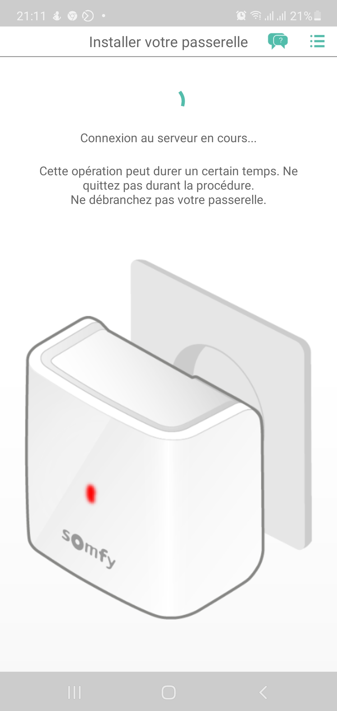

    En fait je suis ne suis pas bloqué, une fois revenu dans l'appli je clique sur etape suivante, ca mouline puis il m'est demandé si la led est bleu ou rouge (elle est toujours rouge/vert clignotante), quoique je reponde l'appli fini par me dire que la connection est impossible et qu'ill faut recommencer à létape precedente...

    Bonjour, j’ai le meme problème de connections de mon Gateway au wifi. C’est bien un réseau 2,4 Ghz sans wps et j’ai tenté le Parametrage avec appli IOS et Androïd. La passerelle clignote bien en bleu, mais la connection échoue systématiquement après. J’ai pourtant un autre thermostat sans fil dans ma maison qui fonctionne correctement. Par avance, merci pour votre aide.
