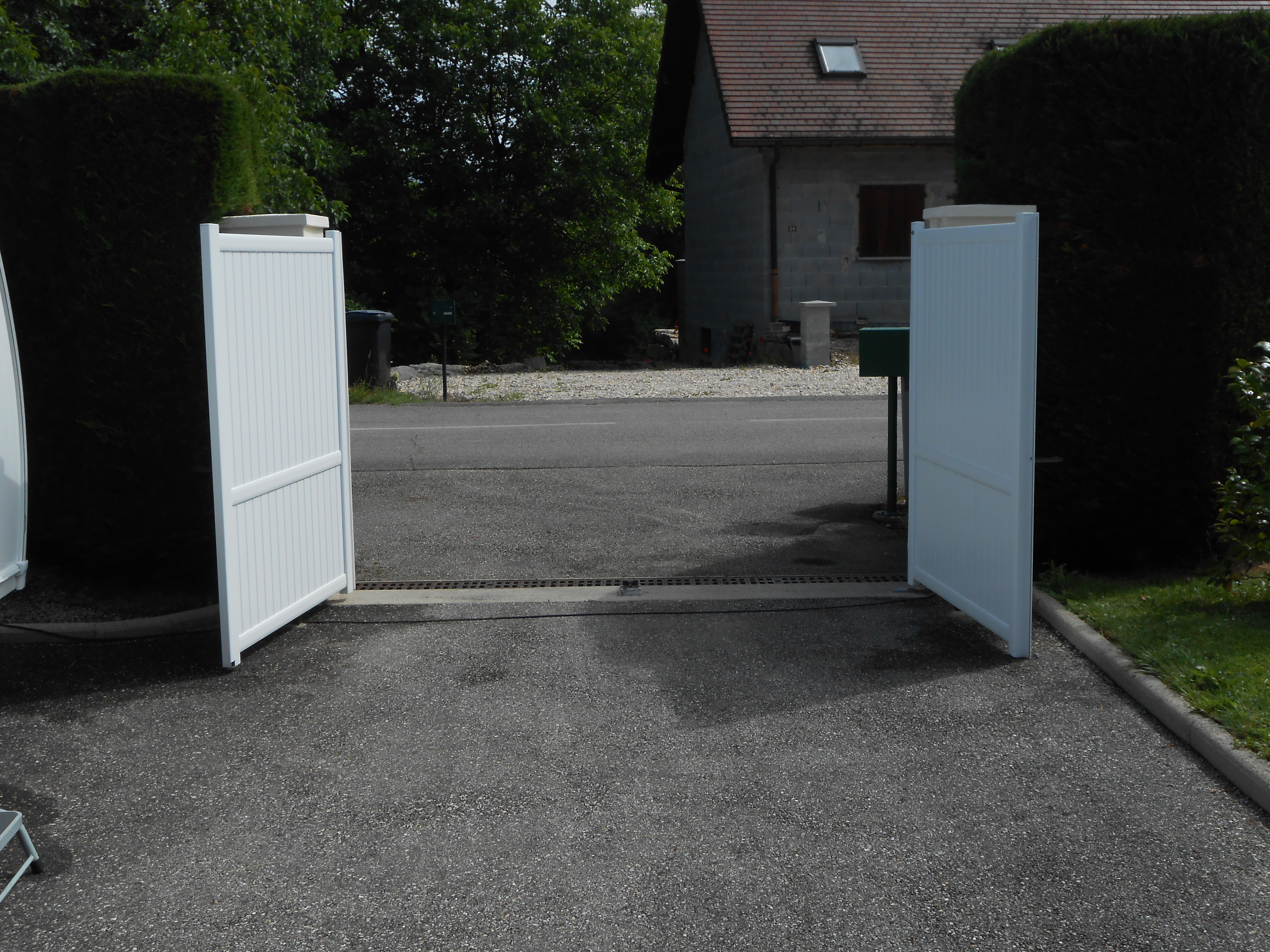

    Voyez mon portail, il s'ouvre à 110°, parce que les cotes sont en rapport.
