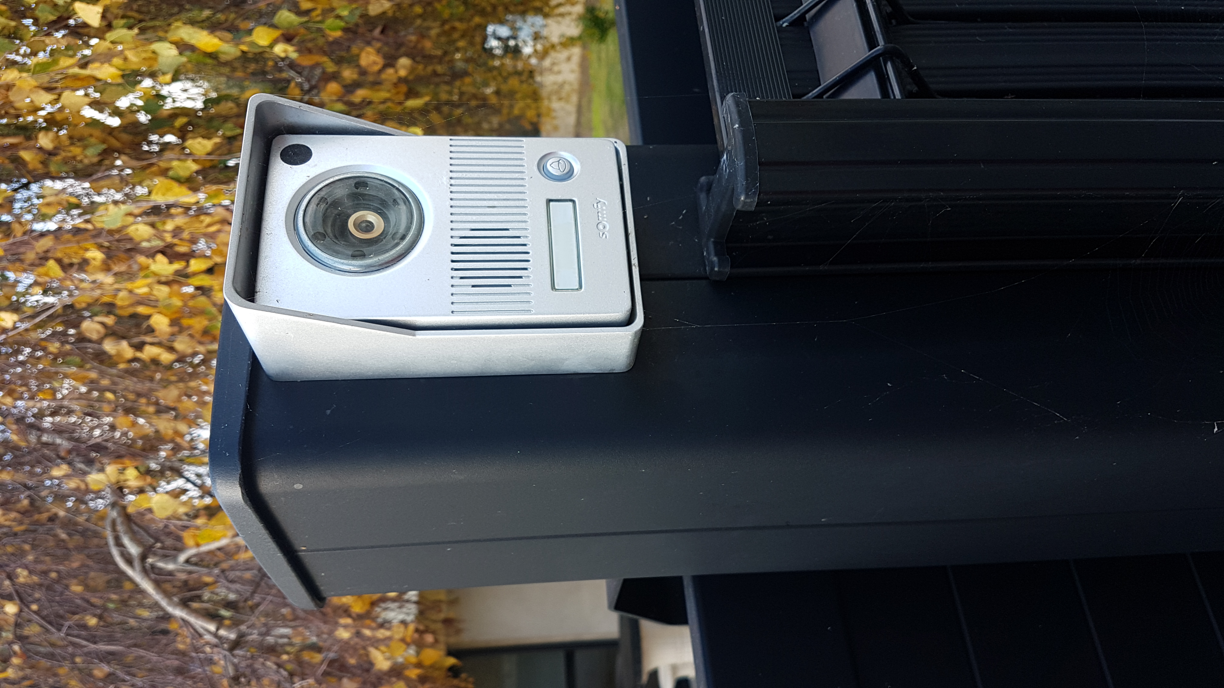

    Montrez des photos de la platine de rue installée.

    LA platine n'a pas été fournié avec de joint mousse.

    Voilà quand même ce que je lis dans la notice :
    "" Nous vous conseillons de poser un joint en silicone entre la visière pare-pluie et le mur/pilier (sauf en bas de la visière pare-pluie) et d’installer
    la platine de rue à une hauteur d’environ 1,60 m. "".

    Bonjour Angélique,
    Je vous confirme que d'après ce que vous nous indiquez, il semblerait que votre platine de rue et votre transformateur d'alimentation soient défectueux. Afin de gérer votre SAV, je vais avoir besoin d'informations personnelles et c'est pour cette raison que je viens de vous envoyer un mail pour continuer votre dépannage en privé.
    PS : La renommée d'une marque ne vous empêche pas de respecter nos conseils d'installations, à la vue de votre installation, il sera en effet nécessaire d'appliquer ce joint en silicone.
