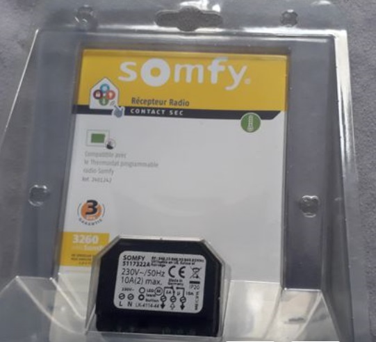

Je souhaite piloter un récepteur radio bidirectionnel SOMFY (contact sec) avec Tahoma. Est-ce possible et comment puis-je faire ? D'avance merci

    Seuls les récepteurs en protocole Z-wave sont bidirectionnels, mais aucun n'est à contact sec !
    lequel possédez-vous?

    Bonjour, il s'agit du Somfy 2401245. Cdt
    Bonjour Emmanuel,
    Il s'agit du Récepteur pour Thermostat Radio Contact sec, il ne peut être piloter seul via une télécommande ou TaHoma, il nécessite obligatoirement un Thermostat.

    Oui merci Thomas de cette réponse : j'ai donc acheté 2 par erreur. Cdt
