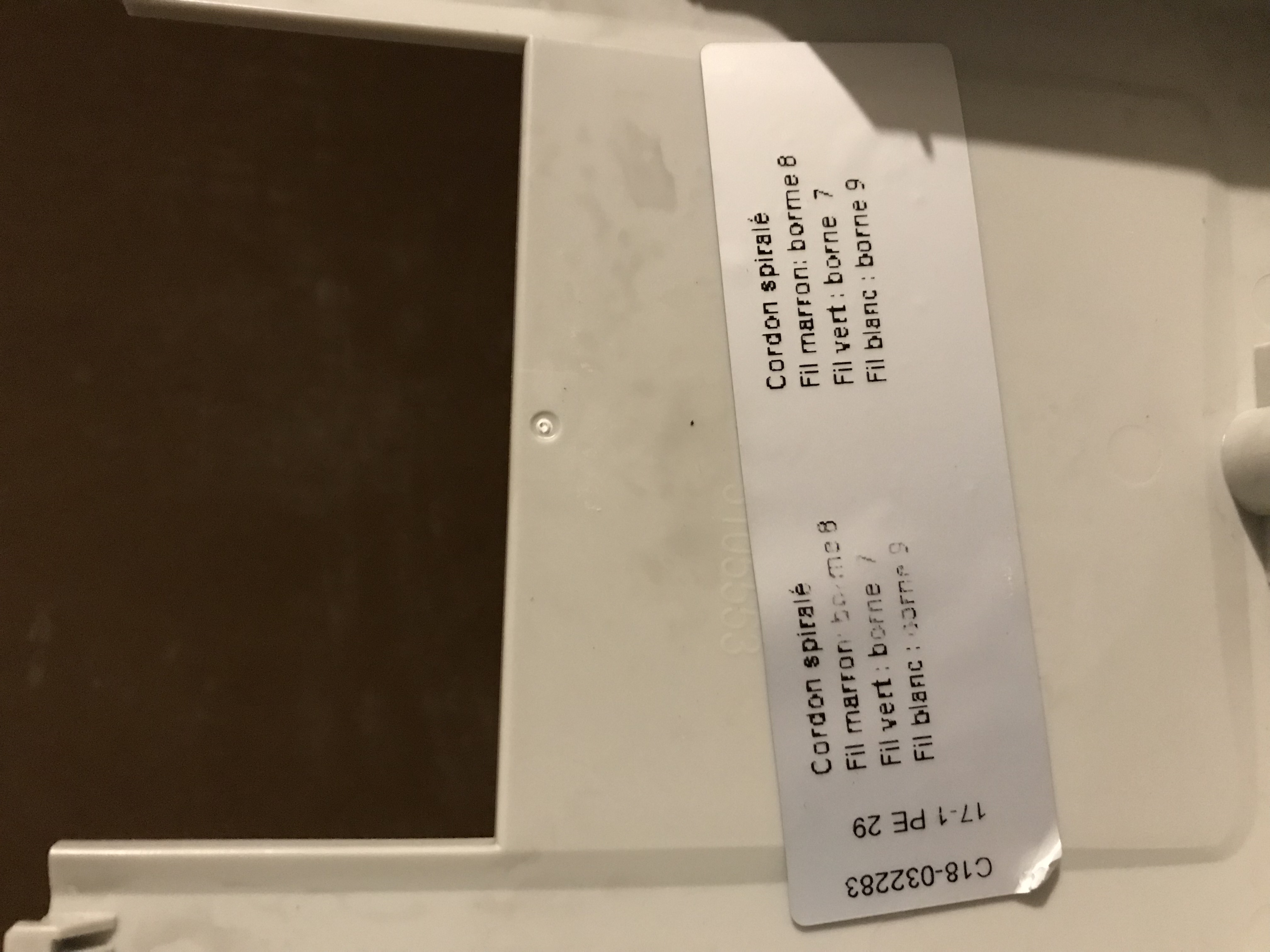

    Si de 2018 il est NS.
    Actuellement qu'avez-vous comme télécommande appairée au Rollixo?
    C'est une photo de l'étiquette à l'intérieur qu'il nous faut.

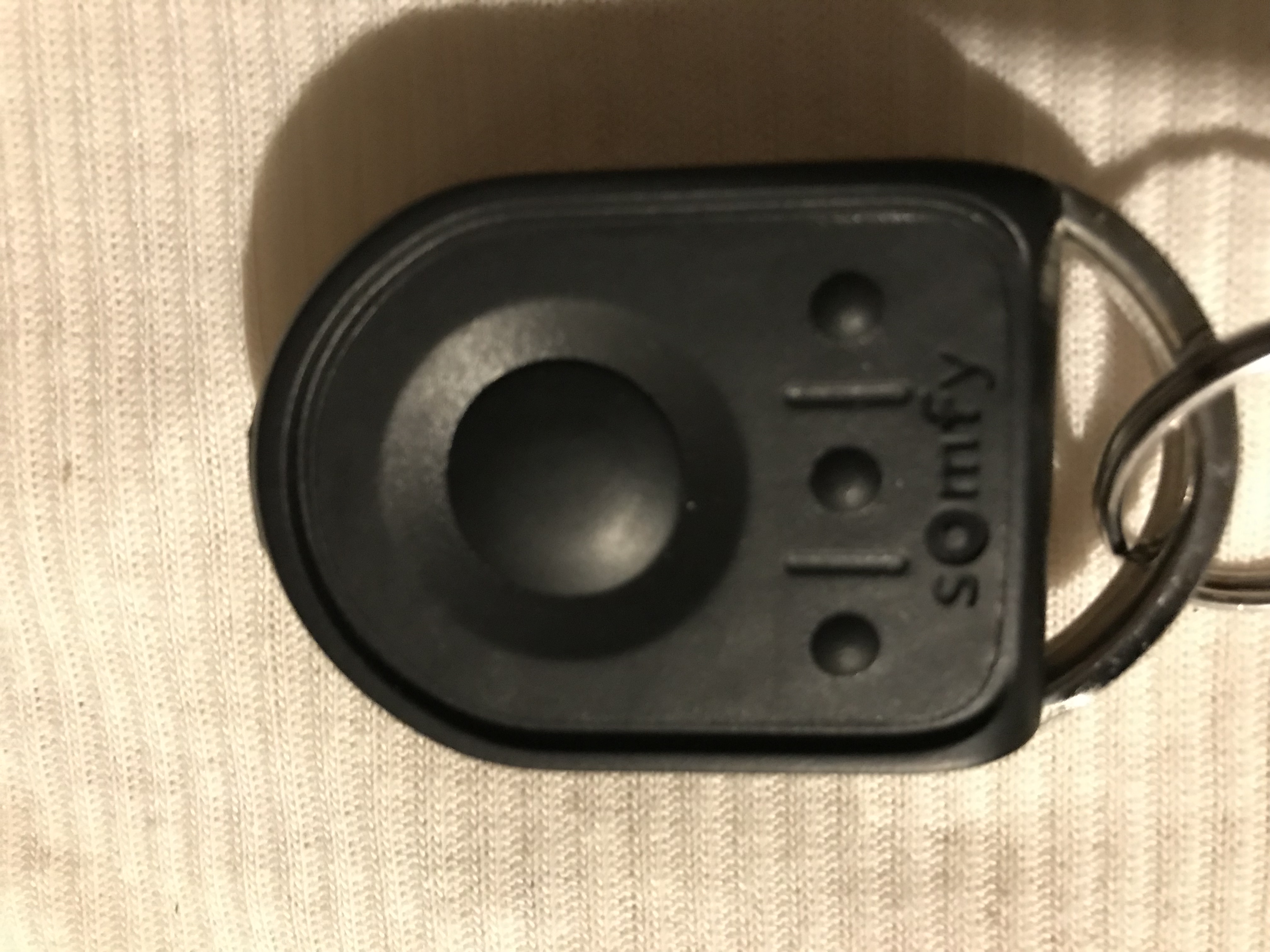

    Voilà des photos de l'étiquette intérieure et de la télécommande actuelle

    Les 2 télécommandes fonctionnent bien mais cela m'oblige à avoir 2 télécommandes au lieu d'une seule
    Et si vous essayez d'appairer une touche non utilisée de la keygo Rollixo sur le Exavia ?
    Ainsi on serait fixa de savoir si votre Keygo Rollixo est bien NS, car le Exavia, lui il l'est.
    Donc supposons que votre Rollixo soit actionné par la grosse touche centrale de la keygo, prenez la notice du Exavia et ajouter la Keygo Rollixo sur la petite touche du bas à droite sur le Exavia.
    Qu'en est-il?
