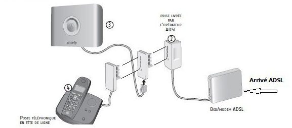

J'ai changé d'abonnement internet et je suis passé de l'adsl à la fibre orange.
Je n'ai actuellement plus de ligne téléphone RTC car tous passent par ma box.
J'ai une centrale /transmetteur téléphonique RTC.
Est-il possible de la raccorder sur ma box pour accès à distance tout en bénéficiant de l'appel téléphonique sur un numéro en cas de déclenchement de l'alarme.
Merci d'avance pour votre aide

    oui c'est possible en respectant cette connectique:
    Non (4)
    Oui (2)
    33%
    33% des internautes ont trouvé cette réponse utile
    PS: Il n'y a pas de différence entre ADSL et Fibre par rapport à la connectique.
