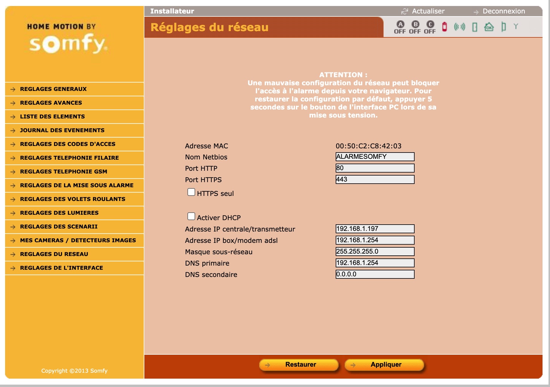

J'ai bien lu toutes les indications : j'ai une IP full Stack ; les ports 443 et 80 sont bien ouverts ; j'ai testé les câbles ; j'ai réinitialisé l'alarme et même la box aux paramètres d'usine.
J'ai suivi le nouveau protocole pour les nouvelles Box :Retex Acces extérieur Protexiom Protexial. Les ports ont été testés avec https://www.yougetsignal.com/.

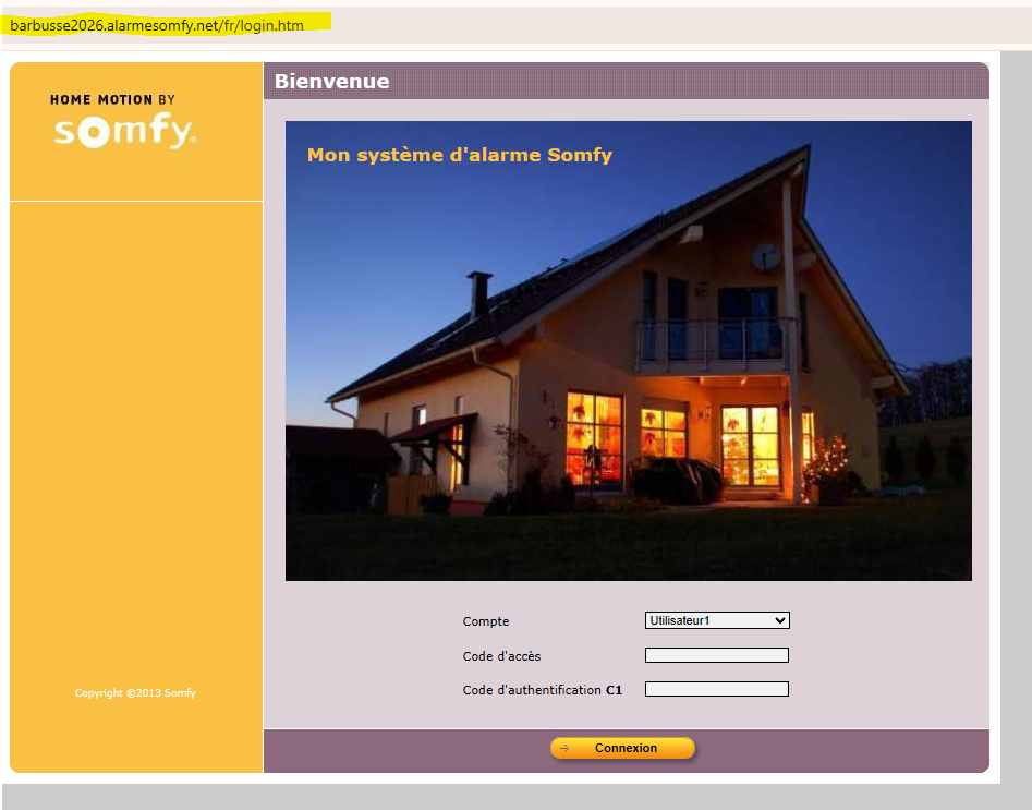

J'ai créé un nouveau compte : barbusse2026.alarmesomfy.net (numéro alarme : 602350 avec Freebox Revolution car la Pop n'est pas proposée).

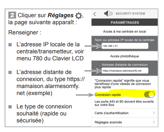

La centrale est accessible en locale mais aussi en extérieur par PC ou smartphone ...mais avec application c'est quasi impossible sauf en wifi à la maison. Je l'ai supprimé + redémarrage téléphone puis réinstallation ...cela fonction 3 ou 4 fois puis plus rien. Carte d'authentification par défaut et connexion rapide http://. Iphone 16 et iOS à jour.

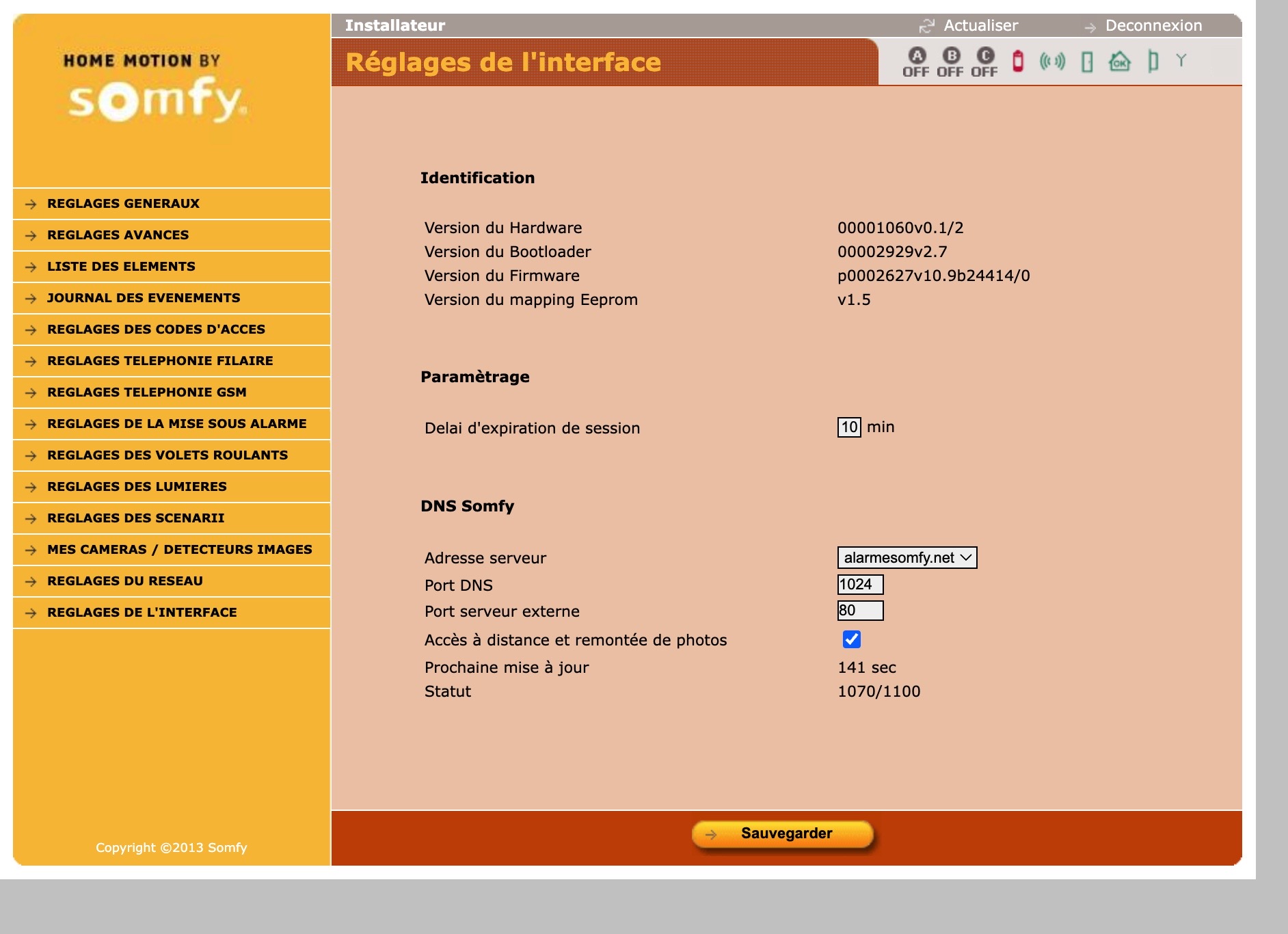

J'ai même essayé votre astuce avec https://browserleaks.com/ sauf que là dans Hostname j'ai le résultat n/a (c'est peut-être là le souci) ou autre piste : je ne peux mettre dans la configuration que le serveur alarmesomfy.net ; le .eu me donne une ligne supplémentaire en dessous avec des caractères bizarres.

    Le problème est sur votre smartphone.
    Votre alarme est parfaitement visible via le serveur Somfy la preuve en image

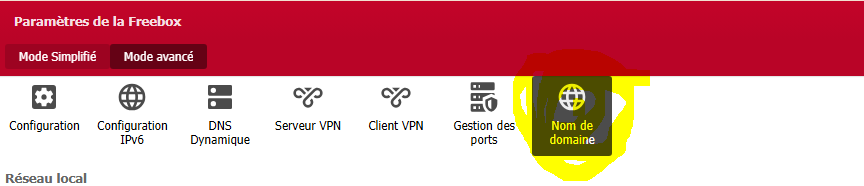

    Par contre comme vous êtes chez Free c'est beaucoup plus facile de créer votre propre nom de domaine et en plus l'accés sécurisé est gratuit.
    Il faut aller dans FreeOS / Paramètres de la Freebox et cliquer sur Domaine puis suivre les instructions.
    L'accès sécurisé est disponible au bout de 24H

    Il faudra préciser l’adresse locale de la centrale je suppose.

    Non.
    Vous allez avoir un nom de domaine sous la forme
    xxxxxx.freeboxos.fr qu'il faudra mettre a la place de votre nom de domaine Somfy dans l'application.
    xxxxx = le nom que vous choisissiez a la création.
