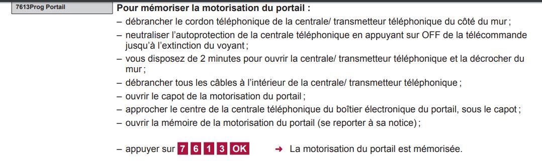

    bonjour,
    la télécommande relais c'est pour appairer le portail à tahoma, rien à voir avec l'alarme.
    Voici la manip pour intégrer le portail dans l'alarme.
