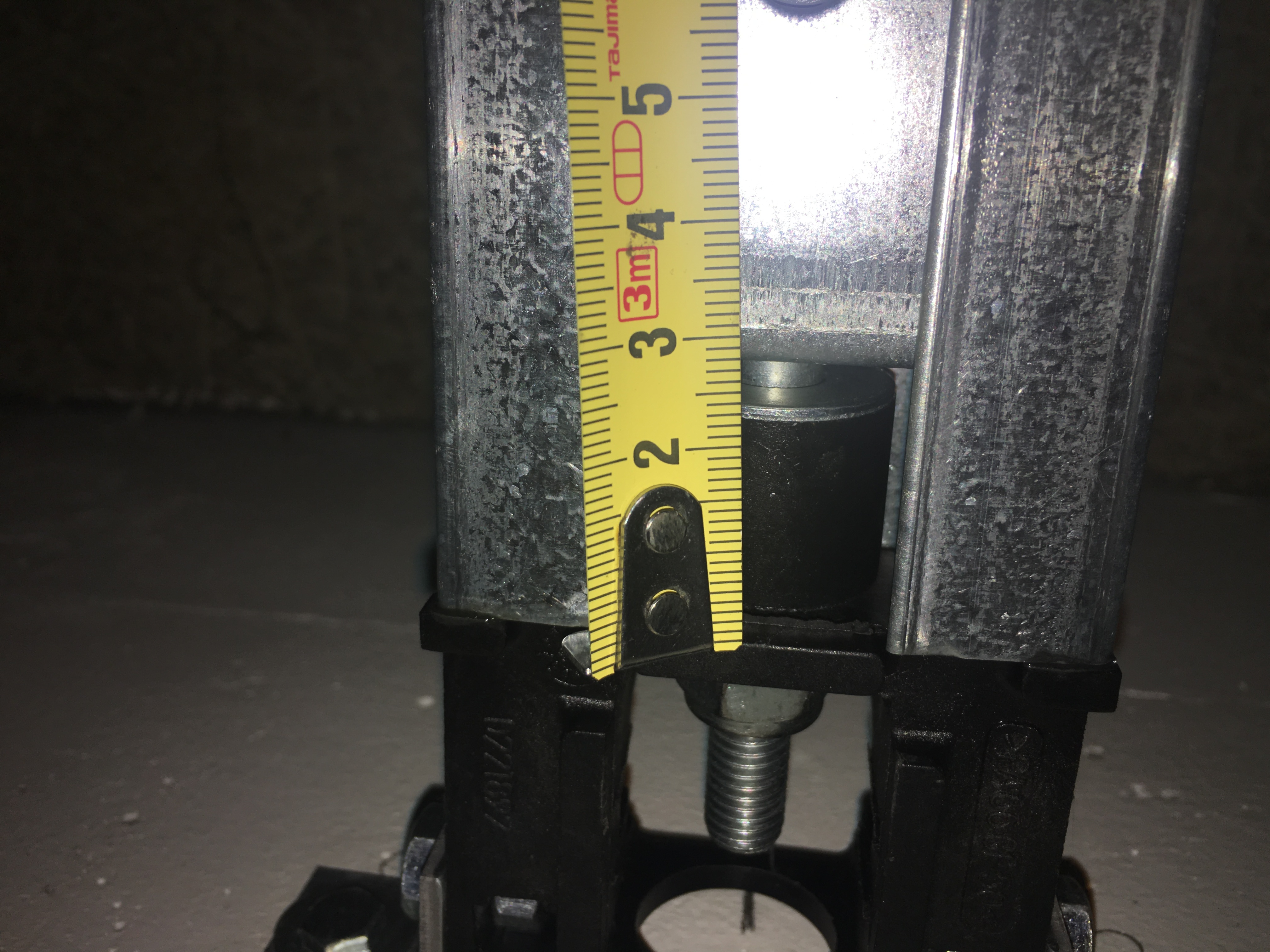

    Voilà j’ai remis la butée dans le chariot et le moteur est remonté, pour la ttension de la chaîne comment être sûr du bon réglage ?
    Ma clés de 17est trop large c’est assez difficile à régler....
