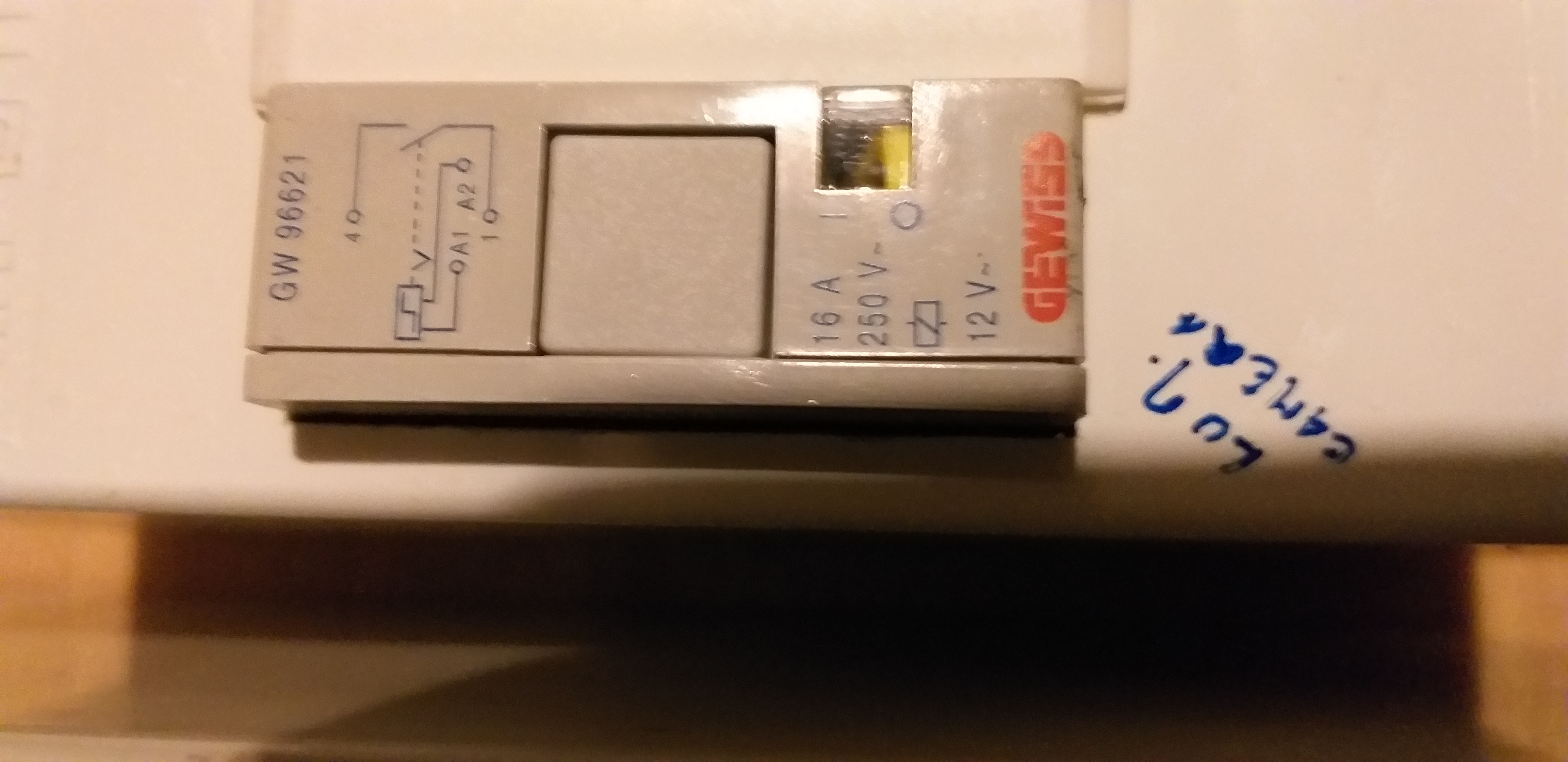

D'autre part y a t'il possibilité de commandé une lumière extérieure comme sur l'extel avec un télérupteur ( voir en PJ)
