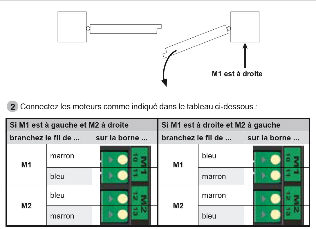

fonctionnement des cellule TX RX inversé sur mécanisme Evolia?
lorsque le portail s'ouvre, lors d'un passage piéton ou véhicule, il se referme immédiatement et s'ouvre 30 minutes après et reste ouvert?

    Bonjour, 30mn ou 30s après...?
    De toute façon vous avez brancher vos moteurs à l'envers.
    Inversez les deux fils sur M1 et pareil sur M2 (lire la notice).
    Lancez un auto apprentissage.
    Tout rentrera dans l'ordre.

    Bonjour Jacques,
    Il faudra revoir le branchement des moteurs, puis reprendre la procédure d'apprentissage.
